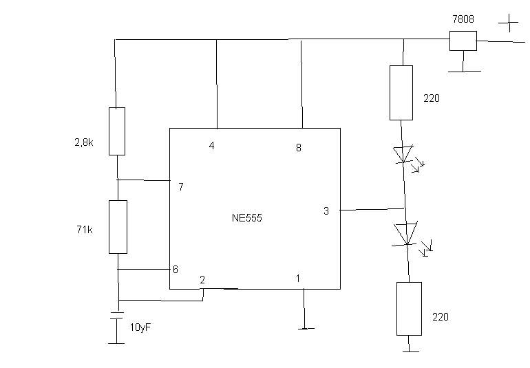

  • #12 370303
    neon121
    Posty: 399
    Pomógł: 8
    Ocena: 91
    Ten schemat jest banalnie prosty. Duzo zrobiłem takich zabawek i świetnie się spisują. Całość po złożeniu jako pająk (można dobrzeupakować) jest wielkości ok. 1,5x2cm.

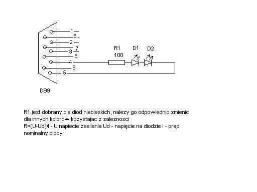

    jesli dobrze zrozumialem autora to chodzi ci o tzw. tuning komputera???
    nie widze wiec potrzeby bawienia sie w montowanie ukladu, tylko wykorzystaj gniazdo com i steruj diodami programowo!!! taki uklad byl opisany w "Elektronice dla wszystkich" nr 5 2004!!! program mozna sciagnac darmowo ze strony
    http://www.edw.com.pl/library/pliki/index.htm
    program sie nazywa "tuning swietlny PC"
    Mysle ze to jest najtansze ( 2 diody, opor, wtyczka) i najwygodniejsze rozwiazanie
  • #15 870474
    tygrys_michal
    Poziom 19  
    Posty: 351
    Pomógł: 30
    Ocena: 34
    tu jest schemacik do posta wyzej

  • #16 1274579
    Gosia2k
    Posty: 59
    Pomógł: 11
    Ocena: 4
    Pomozcie blagam!
    uklad ktory zaproponowal neon121 nie do konca dziala
    diody zamiast migac ciagle swieca. proby zmiany czestotliwosci migania poprzez zmiane rezystorów bezskuteczne.
    czy pin 5 powinien byc gdzies podlaczony?
    Proby z ukladem z zalacznika daja dokladnie taki sam efekt dioda swieci nie miga
    napiecie Vout jest rowne okolo 1/2 Vcc
    • Jak zrobić migąjace diody bez płytki drukowanej zasilane z 12V migacz 2.JPG (10.58 KB) Musisz być zalogowany, aby pobrać ten załącznik.

  • #18 1356923
    pasorzytek
    Posty: 229
    Pomógł: 7
    Ocena: 16
    Układ pracuje jako multiwibrator astabilny. Układem realizującym pracę o określonej częstotliwości jest timer 555, a elementy które określają tę częstotliwość to R1 R2 C1 . Częstotliwośćć generacji wyznaczona jest przez sumę czasu ładowania[Świeci dioda LED1] kondensatora C1 ( 0,693 • (R1 + R2) • C1 ) oraz jego rozładowanie[Świeci dioda LED2] ( 0,693 • R2 • C1 ) , Zatem uwzględniając wartości elementów podanych niżej częstotliwość wynosi około 1Hz . Szseroki zares wartości napięć zasilających ppozwala na zastosowanie napięcia od 4,5 do 16V . Dioda D1 zabezpiecza przed skutkami odwrotnej polaryzacji napięcia urządzenia.
