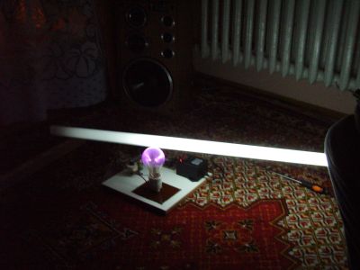

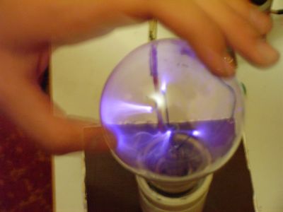

  • Witam, wiem że było mnustwo projektów Lamp plazmowych i wszelkiej maści generatorków WN na elce. Ale ja chciałbym wam zaprezentować moją lampke. Lampa została zbudowana na konkurs na prace elektro-techniczne do mojej szkoły (jestem w 3 klasie gimnazjum) i długo się zastanawiałem (w pierwszej i drugiej klasie wygrałem ten konkurs, więc w 3 klasie tym bardziej by pasowało :D ) i padło na lampe plazmową. Urządzenie zasilam z trafka 60W (z przewiniętym uzwojeniem wtórnym, przez mnie rzecz jasna) generatorek jest zbudowany oczywiście na słynnym NE555, tranzystor to IRF 640 (wiem że lepszy jest 540 ale 640 miałem juz w domu a nie chciałem wydawać forsy) Trafko to rzecz jasna transformator WN ze starego TV, z przewiniętym uzwojeniem pierwotnym (10 zwojów 1mm2) Właściwie to tyle co można opisać, efekty widać na zdjęciach (powiem tylko ze z budową zeszło mi około 4-5 godzinek)
    A i głównym moim konkurentem na tym konkursie jest kolega z forum "Darektbg" który buduje cewke (transformator) Tesli, i zachęcam Cię Darku gdzy juz zbudujesz swój projekcik na konkurs to tez go opublikuj w tym topicu.
    Pozdrawiam, motykami.

    Witam !
    No jestem mile zaskoczony wykonaniem. Jedynie do czego moge się przyczepić to wyładowania w bańce, są one troszeczke mało intensywne.
    jak dlamnie +/6.

    Wchodząc tu miałem przeczucie że zobaczą jakieś trafko i żarówę poklejoną taśmą izolacyjną a ty proszę! Super wykonanie! Moja lampa wygląda bardzo podobnie choć jest mniejsza.Podoba mi się bardzo i działanie też jest super. Gratuluję ;)

    Schematy lampki są na www.mylab.prv.pl właściwie wszystko było robione według schematów z tej stronki. Zastanawiałem się nad zrobieniem jakiegoś lepszego generatorka bo NE555 jednak jest bardziej uniwersalny niż dokładny. (w sensie ze nie generuje idealnie przebiegu prostokątnego) ale widze że NE bez problemu wystarcza. Miałem też pewne obawy co do transformatora (myslałem ze 60W to troszke zamało) i powiem szczerze że nie zaszkodziło by więcej mocy, ale przy 60W wszystko działa wmiare nieźle.
    Transformator WN to oczywiście tak jak pisałem trafko z Tv.

    Niewątpliwie uziemienie jednej z końcówek WN wzmoże wszystkie efekty wizualne :) Świetlówka świeci oczywiście jeszcze lepiej, zwłaszcza gdy uziemeinie znajduje się blisko twoich stóp. Łatwiej się wtedy zamyka obwód cewka - świetlówka - Ty - cewka. Prąd upływu płynie wtedy ziemią do cewki a nie przez , z grubsza biorąc, powietrze.
