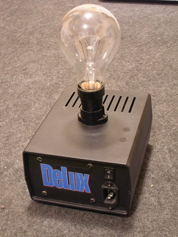

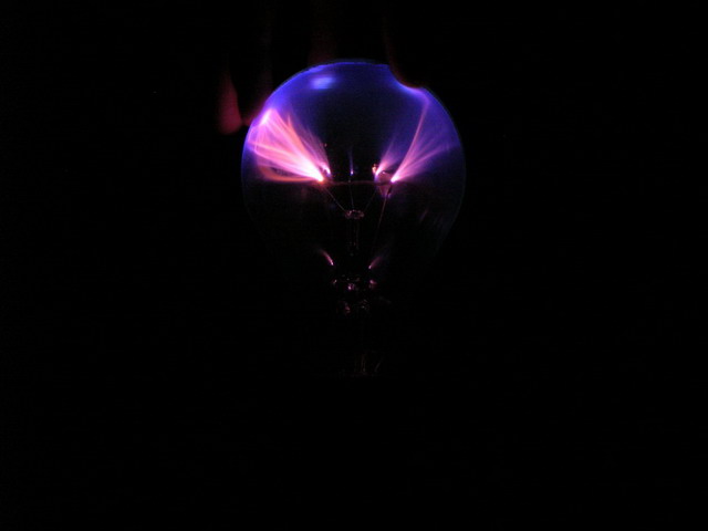

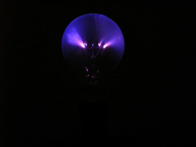

    Witam serdecznie!
    Niedawno widzialem chyba w DIY, ze ktos pisal cos o wysokim napieciu i o lampach plazmowych;) Postanowilem znalezc wiec moja kule plazmowa ktora robilem jeszcze w liceum (sorry za kurz) :) Pomysł o ile pamietam byl z EP lub EDW ale juz nie jestem pewny. Ciekawy efekt daje przyblizenie jarzeniówki do lampy - wiecie - taki bajer ;)
    Pozdarawiam Kolegow!
    Paweł

    Hey,

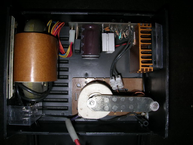

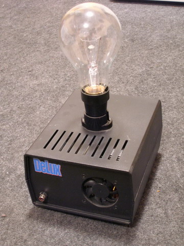

    projekt wykonany estetycznie,efekt też fajny i obudowa też.Powiedz mi po co wsadziłeś tam cooler?
    Ostatnie pytanko brzmi czy jak zbije żarówkę to mnie pokopie prądem??

    Elegancko! Estetyka rzuca się w oczy. Otwór do wiatraka nawiercony, potem piłowany? Ja zrobiłbym gniazdo zasilające z tyłu obudowy. Żarówka 200W idealnie nadaje się do tego układu, próbowałem z 500W ale efekt mierny mimo regulacji PR1i 2. Czy aby na pewno IRF nie przegrzeje się...mój radiator jest wielkości tylnej ścianki maskującej, a i tak gotuje się okropnie mimo chłodzenia Pozdrawiam 4/5

    Projekcik świetny, elegancki....Tylko co to jest to gniazdo chinch w lewym dolnym rogu????

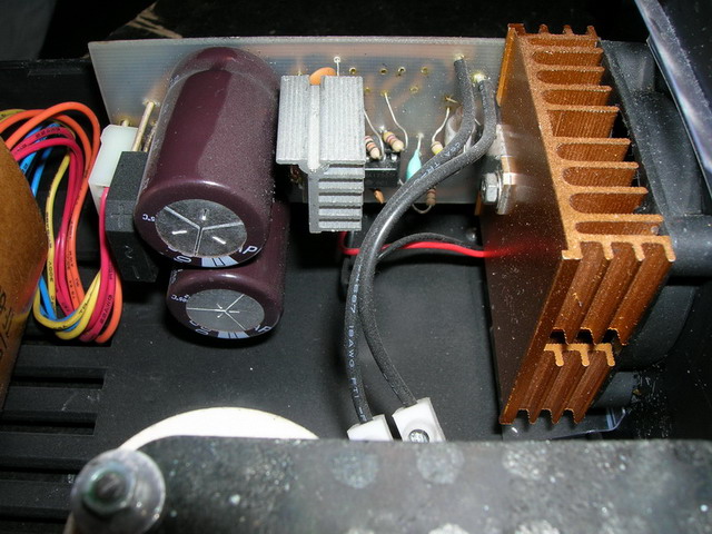

    Radiator jest potrzebny bo IRF sie grzeje :) Wichura moze jest zbedna ale mialem akurat taka z radiatorem i do tego mialem gotowe napiecie na plytce to czemu nie :) Nie przegrzewa sie - jest ok.
    Optimus Prime - otwor nawiercany, pilniczek i heja ;)

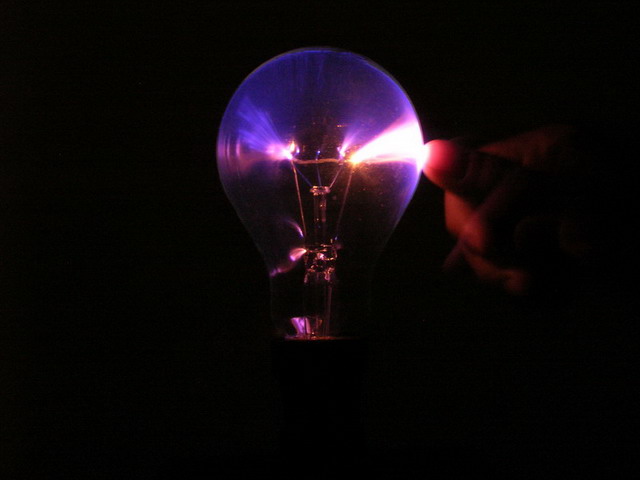

    Jak sie zbije zarowke (lub wersja bez zarowki - tylko z przewodem od trafa HV) to CHYBA Cie nie kopnie bo jest za duza czestotliwosc i powstaje efekt naskórkowy (ale tego nie jestem pewny - poprawcie mnie jesli sie myle) i iskra wypala Ci dziury w palcach :)
    daro9925 - ile czasu nie pamietam, a cena? Z tego co widze to w srodku nic nie ma - 555, IRF840 i tyle :) Trafo ze starego tunera satelitarnego. Najgorzej bylo dostac to trafo HV ze starego telewizora... ale z tego co pamietam to za 10zl dostalem kilka takich od jednego z forowiczow elektrody.
    Ture11 - to dobre pytanie :) Ta kula lepiej dzialała jak trafo HV bylo jedna strona uziemnione a druga do zarowki. Normalnie zapewniane to bylo przez gniazdko i kabel z PE. Ale jak podlaczalem sie do gniazdka bez PE podlaczalem sie jeszcze wlasnie przez to zlacze np do kaloryfera :) To jest takie PE ;)

    Owszem kopnie , tylko raczej nic wielkiego ci się nie stanie ,efekt jednak nie przyjemny więc nie polcecam.

    bardzo fajnie zrobiona lampka. Co to za gniazdo(?) od strony wiatraka?

    Matkas - musi byc zarowka - chodzi o gaz w srodku, kazdy gaz swieci na inny kolor ten akurat swieci na rozowo :) Halogenowa zarowka swieci (tzn piorun) jest chyba niebieski albo zielony juz nie pamietam ;)

    Witam. Widzę, że kolega się strasznie postarał. Chętnie bym zobaczył schemacik tej kulki :] możesz też wrzucić schemacik płytki. pozdrawiam

    witam Też mam zrobioną lampę plazmową efekt podobny jak u ciebie.
    Mam następujące pytanie: Czy twoje trafo WN "gwiżdże" miałem 2 i oba gwizdały pierwsze (niestety uległo przebiciu po zabawie) dosyć cicho i do wytrzymania. Obecne które używam wydaje dźwięk nie do wytrzymania po 3-7 minutach bolą uszy :)... Twoje trafo wydaje jakieś dźwięk czy jest ciche????
  • #19 4428138
    kasaidolar
    Poziom 19  
    Posty: 409
    Pomógł: 22
    Ocena: 29
    Jest ciche. Ledwo je slychac... ale moze nawet to nie samo trafo tylko pioruny w bance. Moze masz zla czestotliwosc tego 555?

    Pokręć PR1 i 2 dźwięk powinien się zmieniać. spróbuj jeszcze wymienić NE555

    Transformator Zasilający 50VA / 12V (np toroid)
    Tr. WN (może być TVL96/2 BIAZET, stare telewizory, chyba do ok 15-20kV) Z nowszych TV się nie nadają!

    Przecież tam nie ma układu ne555 tylko całkiem inaczej zrobione. Potencjometr starczył by 220kΩ tylko miałem pełno akurat 1MΩ z telewizora. U mnie gorsze efekty mam w technice wysokich częstochliwości, najlepsze, najdłuższe i najmocniejsze łuki to zyskuję podobnie tak jak w stroboskopie. Z tych żarówek rtęciowych zrobię stroboskop. Mogę podać schemat.
