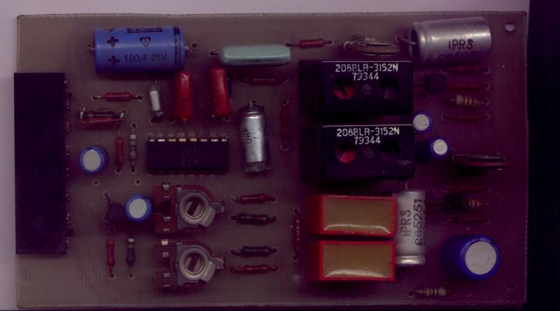

    W końcu udało mi sie pożyczyć na krótko mój własny niegdyś dekoder który zmontowałem na gotowej płytce . Elementy ogólnie dostępne a filtry MPX z giełdy. Załączam skany .

    p.s. Nie wiem jak z dostępnością filtrów j/w. Ja jeszcze mam parę.
    Może ktoś podejmie się wykonania płytek. Ja nigdy tego nie lubiłem robić. Ponadto w tych sprawach zbliżam się do wtórnego analfabetyzmu. Miałem przerwy ok 15 lat
