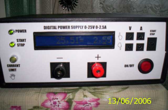

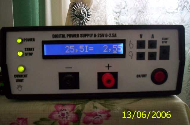

    jest to zasilacz sterowany cyfrowo z nord,na początku miałem troszke kłopotów z uruchomieniem,ale jakoś poszło, radiator jest z wentylatorem od procesora wyświetlacz był na początku podswietlany na zielono ale zamieniłem go na big blue 1x16,tak wyszedł w fazie finalnej,panel przedni zrobiony w programie corel draw:

    w nocy tak se prezentuje

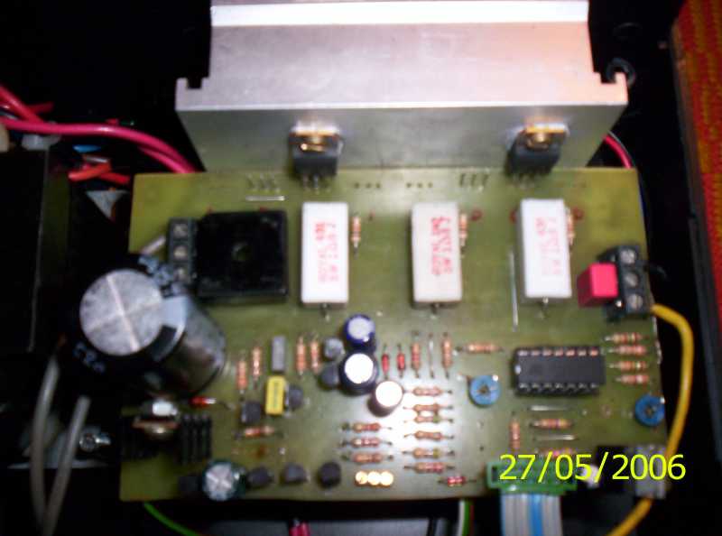

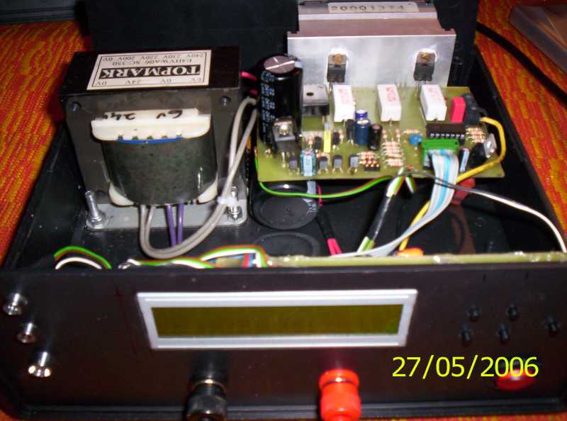

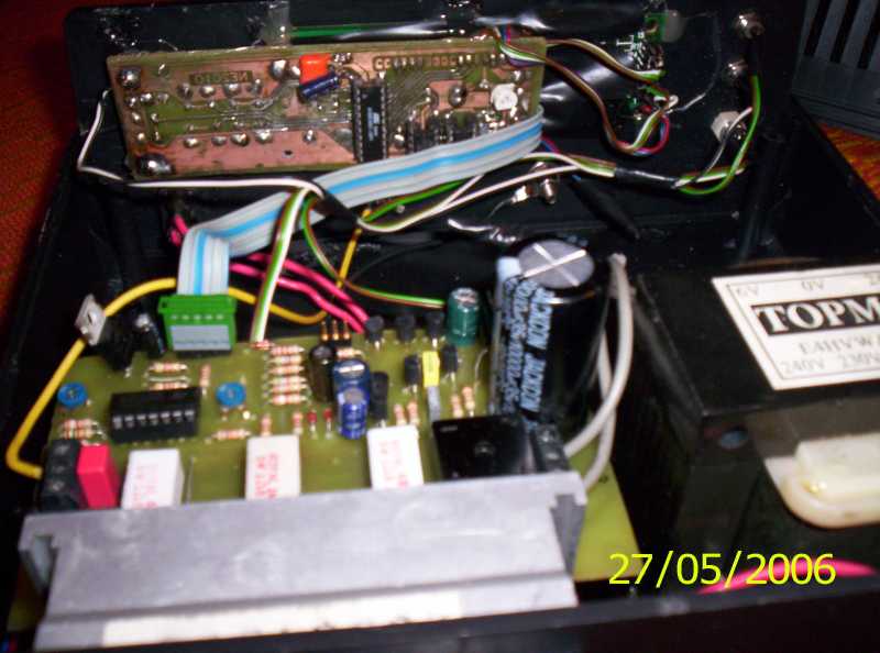

    i dalej jego wnętrzności,płyka z panela przedniego jest wytrawiona odwrotnie i elementy są polutowane od strony druku ,moja pomylka,pozdrawiam?

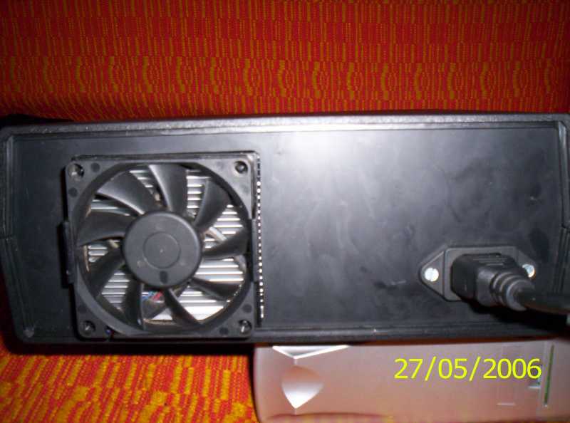

    Sugeruję odwrócenie kierunku wiatraka - po co nagrzane powietrze ma się gromadzić w środku obudowy...

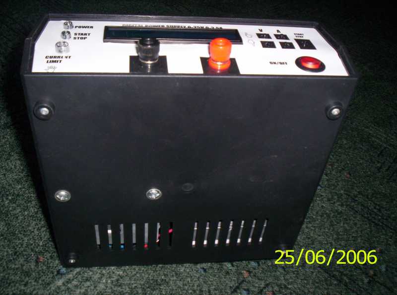

    co do chlodzenia to obudowa ma z w miejscu gdzie jest radiator otwory u góry i na dole ,cieple powietrze jest wydmuchiwane przez te otwory,chlodzi się wtedy bezposrednio radiator ,temperatura tego radiatora nie przekracza 50 stopni ,wiekszą temperature przy dlugotrwaym obciązeniu pelną mocą ma mostek prostowniczy i transformator.Wentylator i podswietlanie wyświetlacza lcd jest z drugiego uzwojenia transformatora 6V,wiec wentylatora prawie nie slychać jak jest to z 12V.

    układ max518 dostałem jako darmową próbe z maxima,szybko przysyłają,tak normalnie w dobrym sklepie elektronicznym można dostać ale jest raczej na zamówienie,z innym niepróbowałem czy by chodziło,podczas uruchamiania palił mi się rezystor R17 150om,przyczyna miałem podłaczony z diodą swiecącą rezystor całkiem niepotrzebnie,w schemacie nie wolno zmieniać zadnych wartosci elemetów ,oprócz r23 zeby zestroić prawidłowy prąd na wyświetlaczu lcd z rzeczywistym wskazaniem,po wytrawieniu niestety trzeba uważac na scieżki na płytce drukowanej niektóre są za blisko siebie prz takim dużym prądzie,ja miałem kilka niedotrawień,więc trzea to zrobić bardzo starannie.
