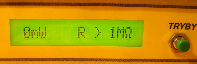

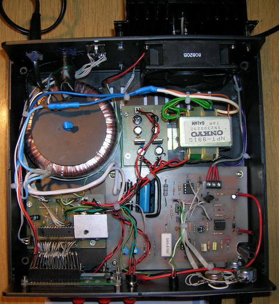

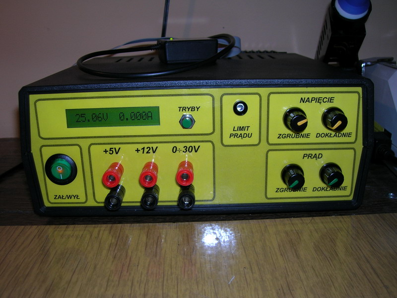

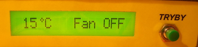

    Zasilacz podobny do wszystkich zasilaczy z Elektronics Lab. Różni sie glownie miernikiem - miernik zrobilem troche inny niz zaproponowany w Elektronics Lab. Mierze standardowo napiecie i prąd, licze moc i rezystancje obciazenia i sprawdzam temperature radiatora i wlaczam wichure gdy jest za cieply. Czujnik temperatury to LM35 - wyciagniety z jakiejs drukarki ;) Trafo zasilacza to 24V 100W. Mam dodatkowo napiecia 5V i 12V. Dorzucam Projekt protelowski do Miernika i wsad do procka mojego autorstwa ;) - każdy bedzie mogl sobie to przerobic jak bedzie chcial ;). Pomysł panelu przedniego jest od użytkownika bf199 którego pozdrawiam :) ! Był robiony w corelu i drukowany na papierze kolorowym nastepnie laminowany. W zasilaczu zrobilem również gniazdo do programowania miernika zeby mozna bylo zawsze wprowadzic jakies zmiany. Na plytce miernika sa gold piny jako zlacza do programatora.

    Popularny 30V 3A Dużo zasilaczy ostatnio w DIY. Tryb drugi - moc na obciazeniu i rezystancja obciazenia

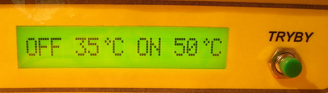

    Popularny 30V 3A Dużo zasilaczy ostatnio w DIY. Tryb trzeci - aktualna temperatura radiatora - stan wichury
    Popularny 30V 3A Dużo zasilaczy ostatnio w DIY. Tryb czwarty - temperatura wlaczenia i wylaczenia wichury

    Ładny zasilacz, podoba mi sie żółty kolor panelu przedniego, oraz ciekawe rozwiązania chłodzenia ogólnie 8\10

    Bardzo ładny zasilacz. Wszystko pięknie i do tego sam zaprojektowałeś miernik. Jeżeli dobrze rozumiem to włączenie i wyłączenie pracy wiatraka ustawiasz za pomocą jakiś przycisków czy od razu masz to w programie?

    Chłodzisz radiator, m.in. powietrzem z wnętrza obudowy, dlaczego ? Na płycie przedniej widzę zaciski dodatkowego zasilacza 5V i 12V, ale nie zastosowałeś radiatorów na stabilizatorach - przewidujesz mały pobór prądu ?

    projekt podoba mi sie starannie wykonany ale mam pytanie odnośnie woltomierza czy trzeba go jakoś kalibrować czy programuje sie atmege i ma śmigać dobrze ?

    Ślicznie Ci wyszedł zasilacz, ja pochwale w końcu za to że napisy są po polsku a nie po pongliszowsku;) Jak jeden język to jeden :) Bardzo ale to bardzo estetyczny panel. 10/10

    Przy rezystorach 10% nie ma mozliwosci zeby miernik dzialal bez kalibracji. Przedni panel to papier kolorowy i laminowanie. Nie ma radiatorow na stabilizatorach bo nie przewiduje wiecej jak 500mA z nich - zasilam czesto uC. A jak potrzebuje wiecej mocy to sie przelaczam ;)

    Wsad jest w zalaczonym pliku "wsad procka Mierniczkow.rar" Szukaj pliku "multimetr_moj.hex" - ale po to udostepniam zrodla zeby kazdy mogl dopasowac sobie program do swoich potrzeb i do swoich wartosci rezystorow (dokladnosc 10% błedu oraz kazdy ma czesto rozne napiecia referencyjne dla atmegi)- Wiec moj plik hex nie na wiele Ci sie zda - moim zdaniem - musisz sobie sam dopasowac troche program zeby dzialal dokladnie. Co do radiatora na stabilizatorach to juz przykrecilem :)

    Program AVR Studio - masz zalaczony caly projekt do tego programu wiec powinno smigac bez problemu.
    w pliku main.c masz cos takiego:
    #define Uref 		2.63			// Napiecie referencyjne
    #define Rpom 		0.47			// Rezystor pomiarowy
    #define R1			100000			// Dzielnik napieciowy - R1 100k ohm
    #define R2			7594			// Dzielnik napieciowy - R2 7k5  ohm
    #define Temp_wl		70				// Temp wlaczenia wiatraka
    #define Temp_wy		60				// Temp wylaczenia wiatraka
    Tutaj sie zmienia :) - Jak bedziesz mial jakis problem to pisz - postaram sie pomoc

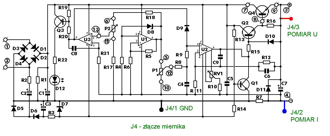

    dturczak - zagladałes na http://www.electronics-lab.com/projects/power/003/index.html ? To jest zasilacz z tej strony. Do tego zrobilem miernik ktory zasilam oddzielnym trafem i podlaczylem go do zasilacza w ten sposob:

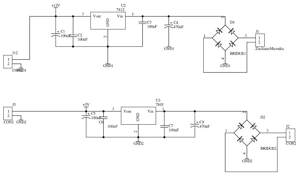

    Do tego samego dodatkowego trafa - do pozostalych odczepow podlaczylem dwa stabilizatorki wedlug schematu: ;)
    To jest w zasadzie calość.

    Mam malutkie pytanko jak zrobiłeś laminowanie panelu przedniego?? Sam to robiłeś?? NA czym to polega??
  • #26 4952448
    kasaidolar
    Poziom 19  
    Posty: 409
    Pomógł: 22
    Ocena: 29
    W miejscu gdzie laminuja to zrobilem. Wydrukowalem i dalem do laminowania i juz :) Laminuja czesto tam gdzie pieczatki robia. Pozdrawiam

    W jakis sposób zrobiłeś dokładną regulację napięcia i natężenia? Widziałem gdzieś schematy podłączeń do dokładnej regulacji napięcia, ale do natężenia - nie.
  • #28 4956917
    kasaidolar
    Poziom 19  
    Posty: 409
    Pomógł: 22
    Ocena: 29
    W ten sam sposob co dla napiecia.
  • #29 4959195
    zandarmerio
    Posty: 12
    W taki sposób jak na rysunku? Czy może do innej nóżki potencjometru, bo w tym wypadku to chyba ma znaczenie.
