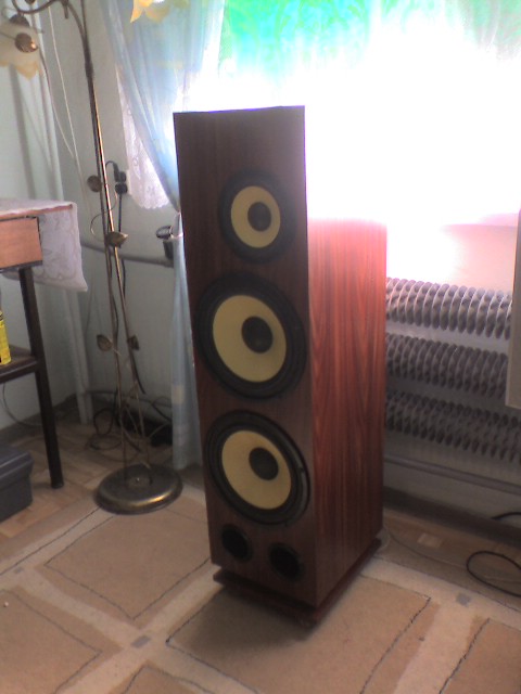

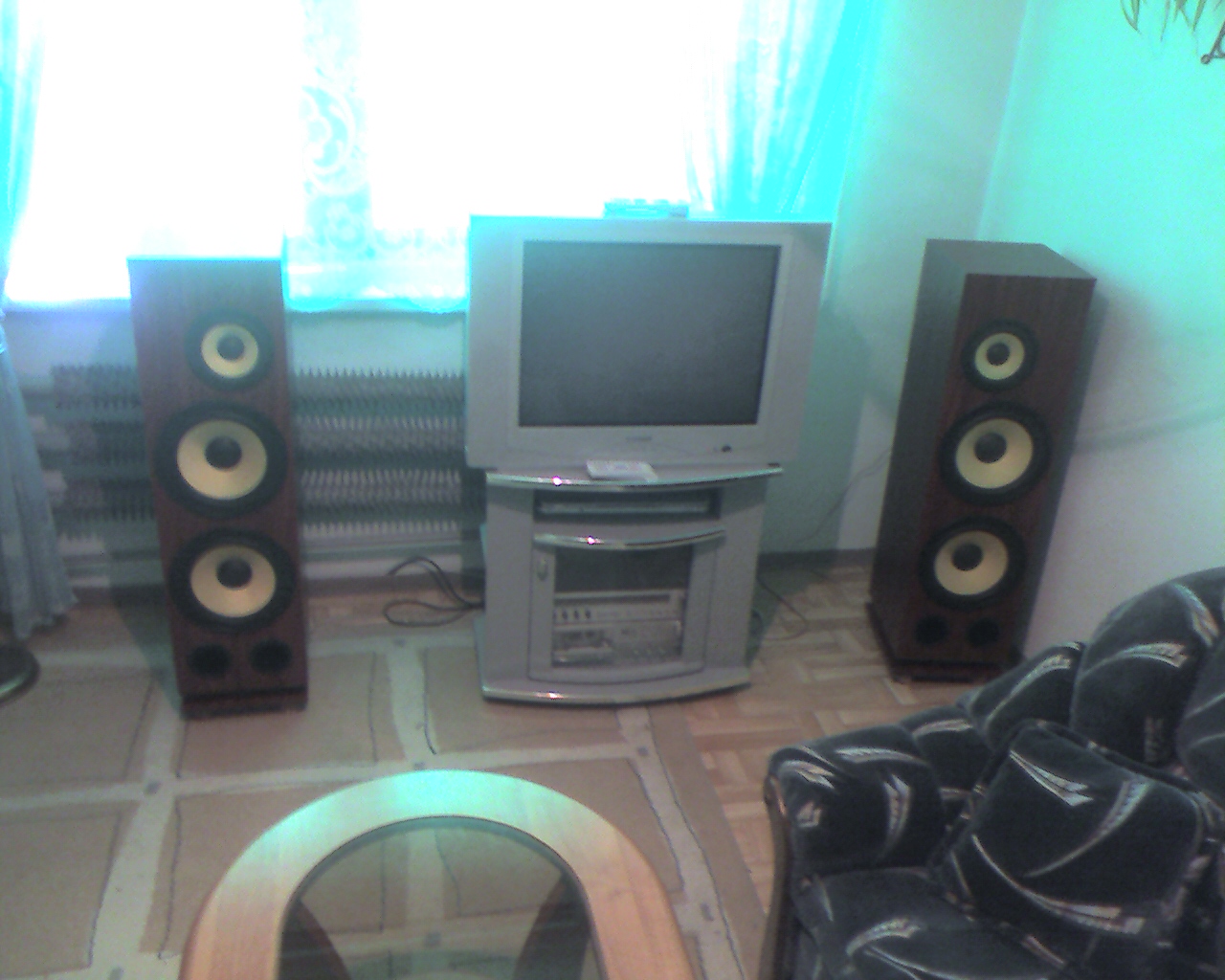

Moje dzieło STX + Tesla
tanas 12 Lip 2006 17:10 10330 34
  • Moje dzieło STX + Tesla
    Przetworniki

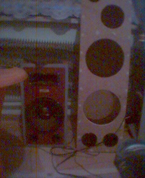

    STX GDN-27-150-4-SS
    STX GDM-17-150-8-SS
    TESLA ARV 104-04/8 (juz zamontowane)

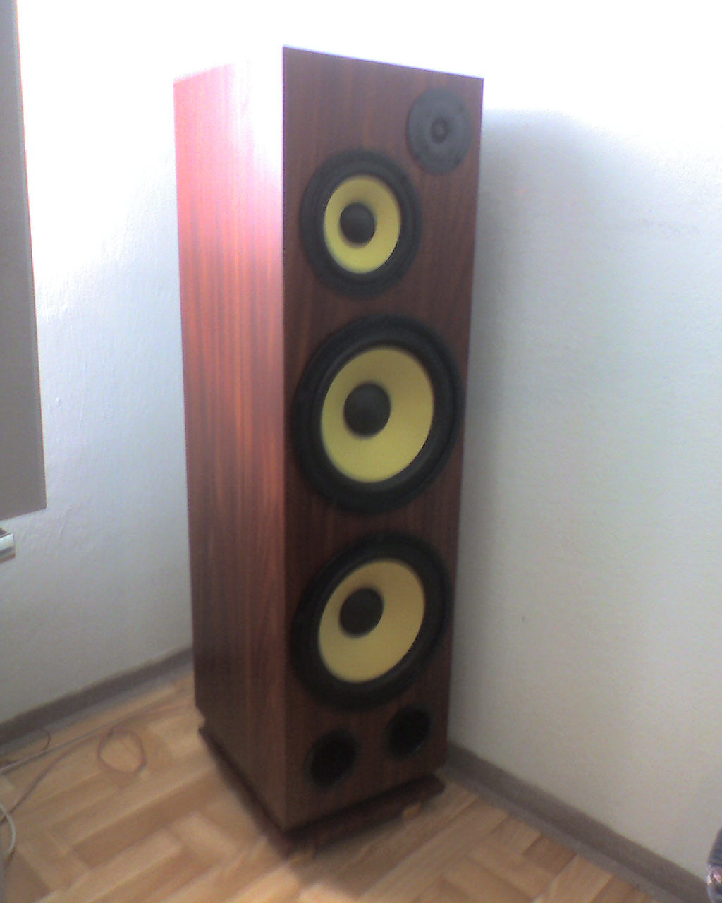

    Zwrotnica z powodu braku funduszy na poządną profesionalna zwrotnice wybór padł na stx 3D-12-6

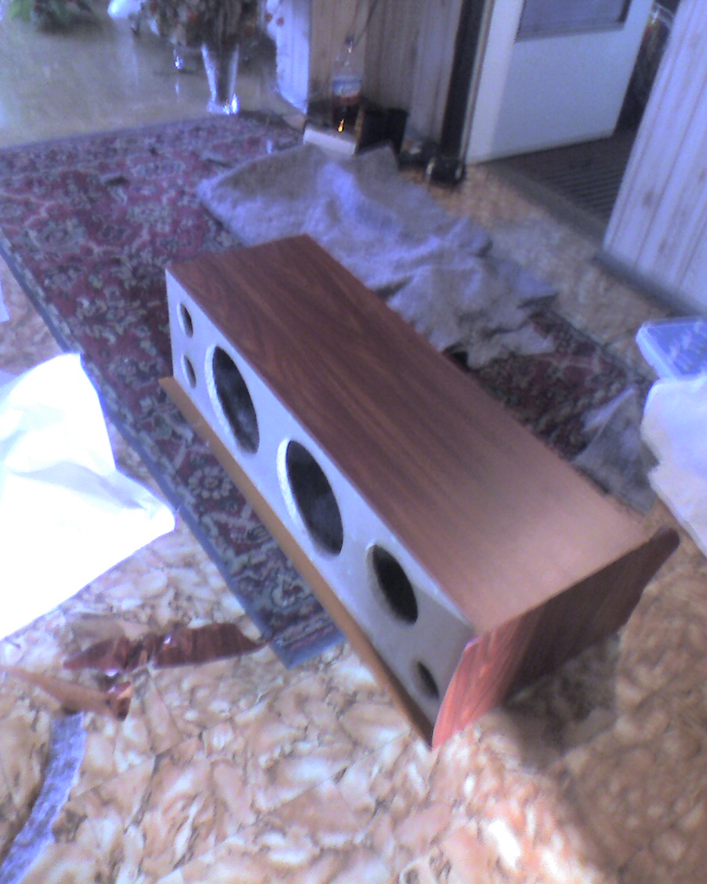

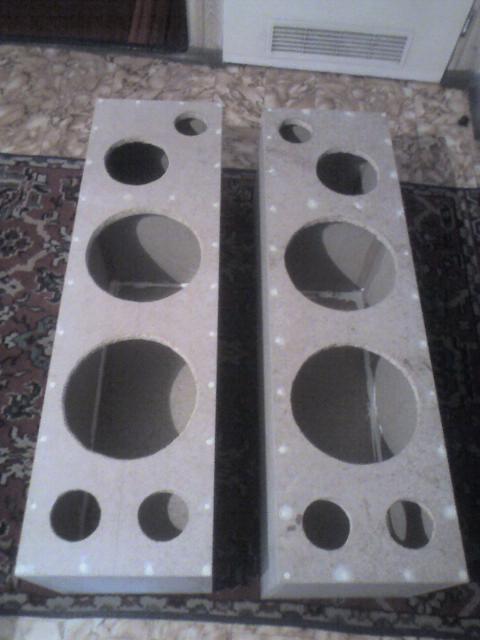

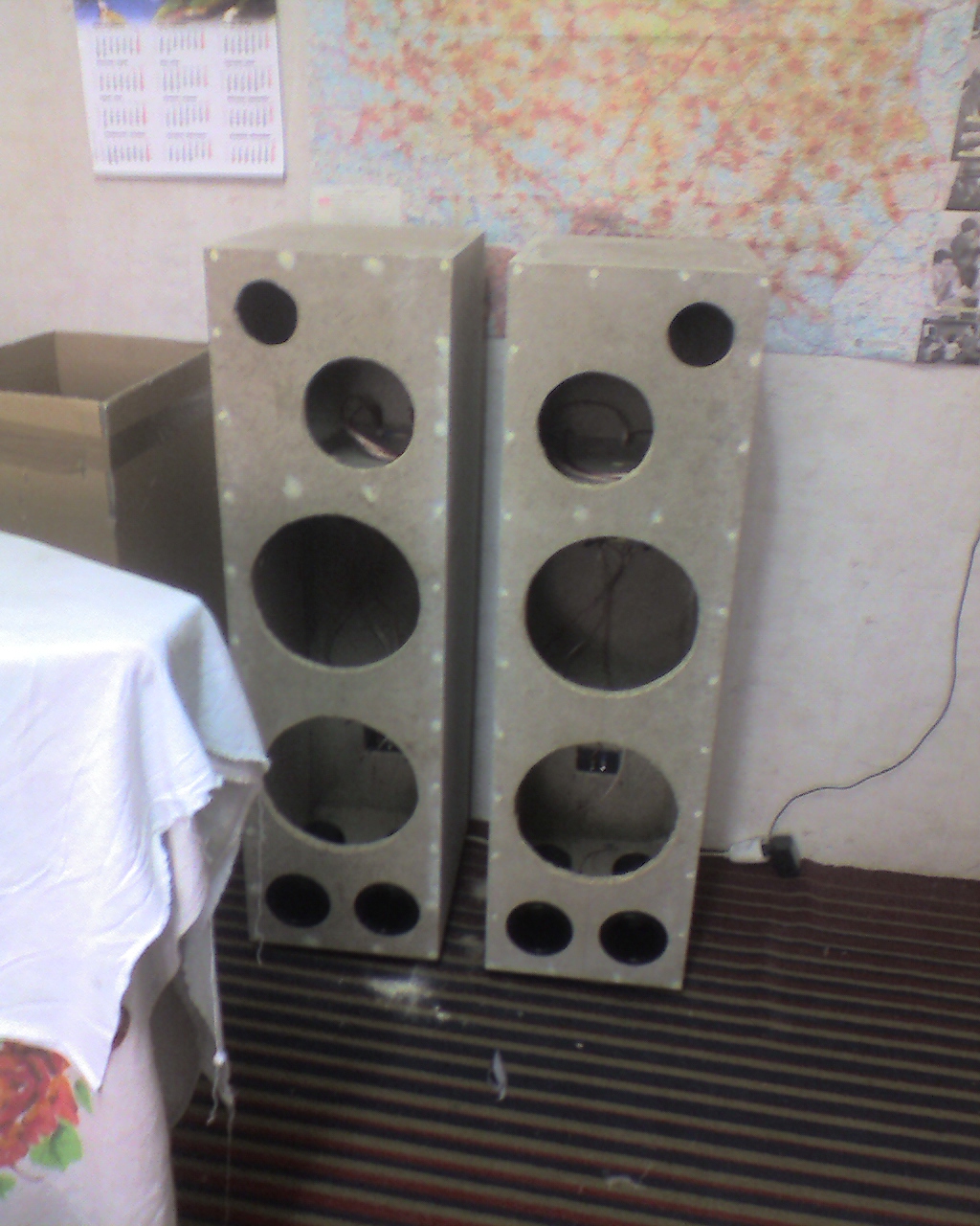

    Konstrukcja
    szerokość x głębokośc x wysokość
    wymiary zewnętrzne 30x35x105
    wymiary wewnętrzne 26,4x31,4x101,4
    komora niskotonowa wydzielona na wysokości 75cm

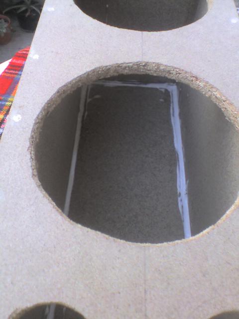

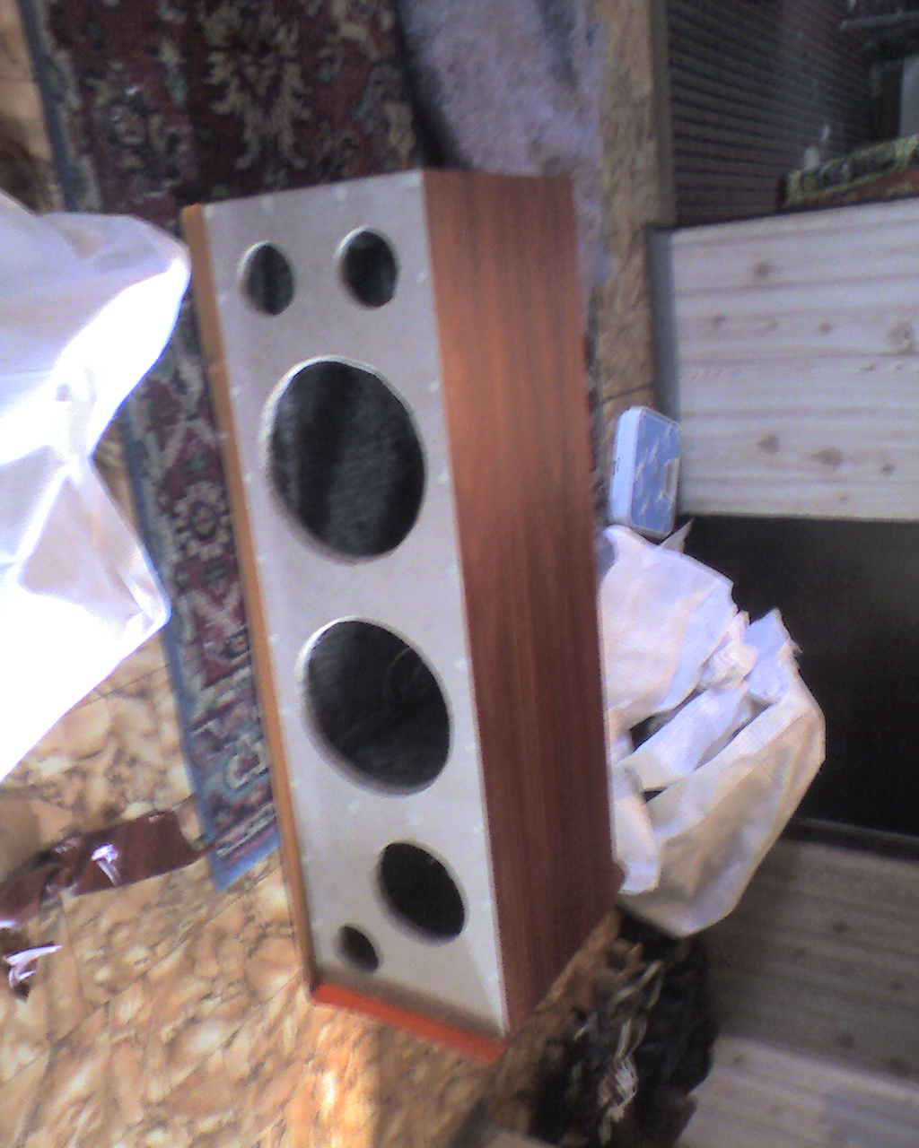

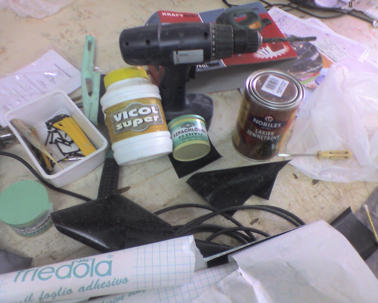

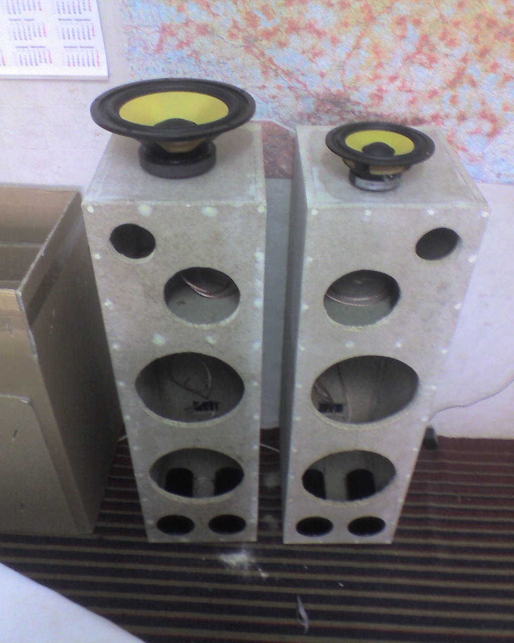

    całość wykonana w płyty wiórowej o grubości 18mm klejona vikolem i
    skrecana wkretami do karton gipsu co 10 lub 6cm w zależności od scianki
    wszystkie łaczenia i miejscia skrecania szpachlowane szpachlą samochodowa(oczywiście polerowane papierem najpierw 60 puźniej 100)
    kolumny oklejane oklejną drewnopodobna w ciemnym kolorze nie mam pojecia co to za kolor (ładny)przynajmniej tam mnie się wydaje kontrastuje z żółtymi membranami.
    Wydatki
    GDN-27-150-4-SS - 66zł x 4
    GDM-17-150-8-SS - 33zł x 2
    ARV 104-04/8 - 30zł x 2
    płyty - 53zł
    wkręty - 6,5zł(200 sztuk)
    vikol 1litr - 12,5zł
    szpachla 500 - 9zł
    papier scierny - 10zł
    zwrotnice - 26zł x 2
    kabel 2x1,5mm - 34zł
    terminal - 4,6zł x 2
    tunele br - 3zł x 4
    oklejna(11mb) - 65zł
    wygłuszenie - 24zł
    całkowity koszt 677,2

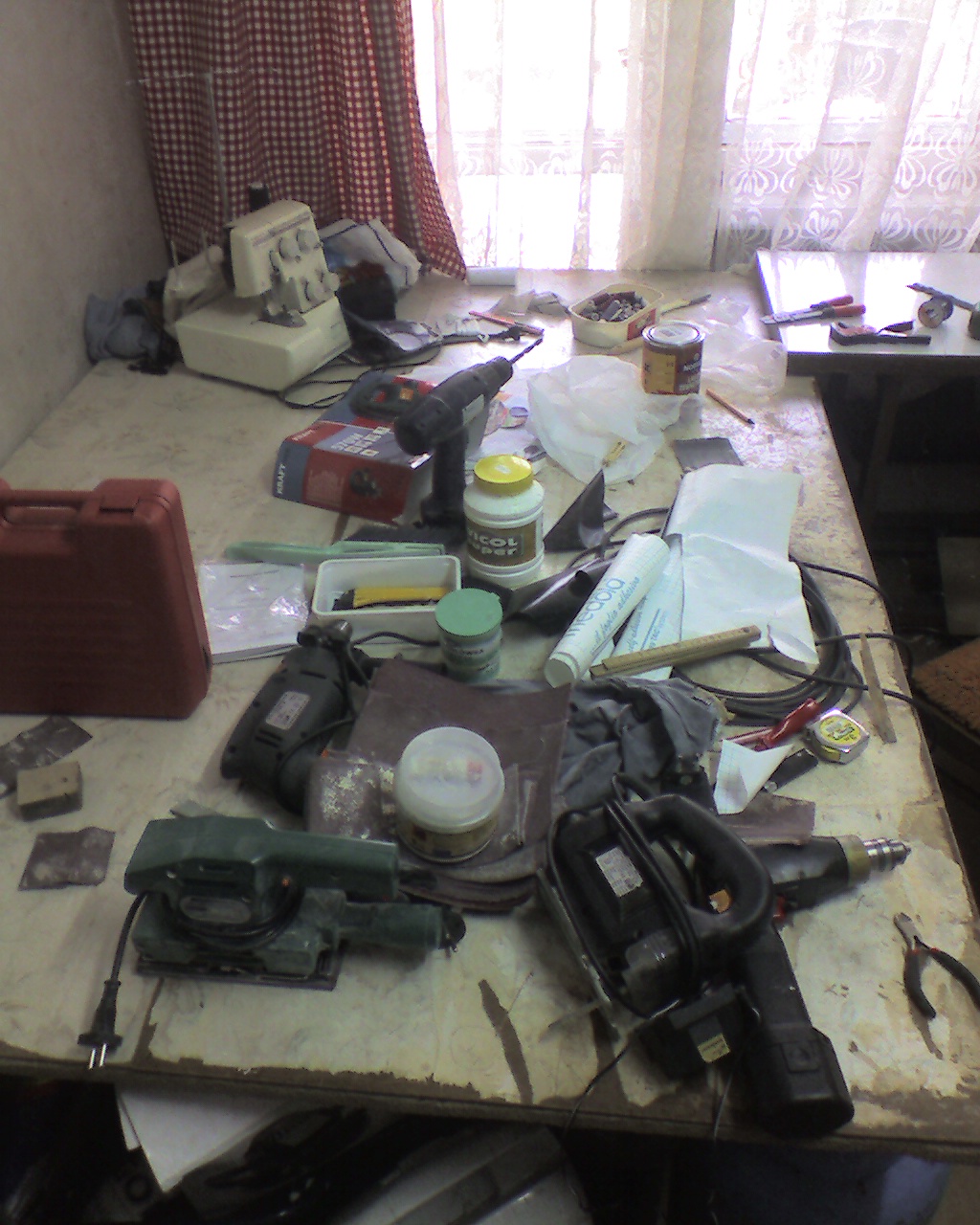

    do tego trzeba doliczyć wydatki na paliwo wyrzynarke nowa (stara sie spaliła) wrętarkę(50złotych z promocji z Makro)i pare innych zeczy włożonych oraz prace w powstanie tych kolumn

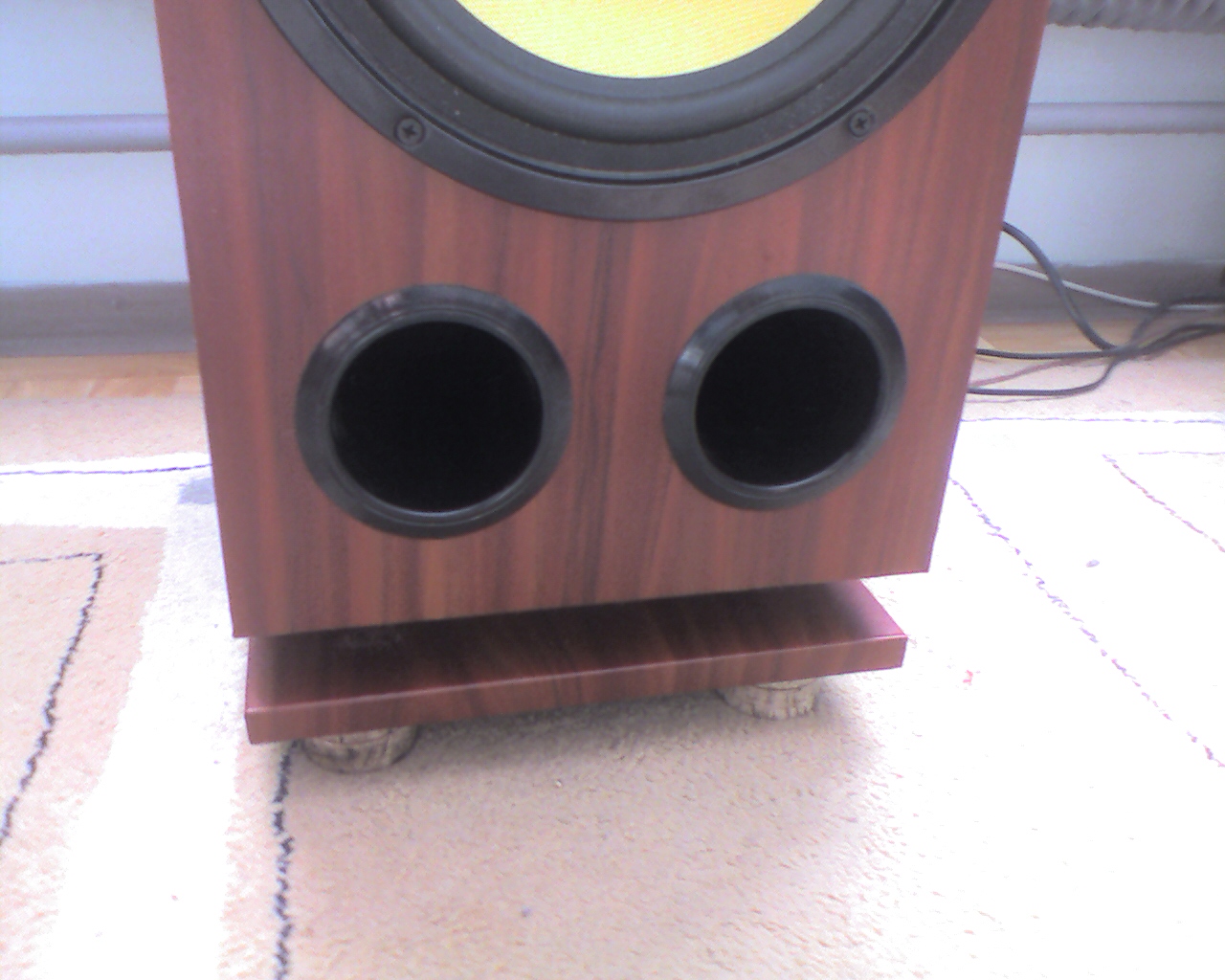

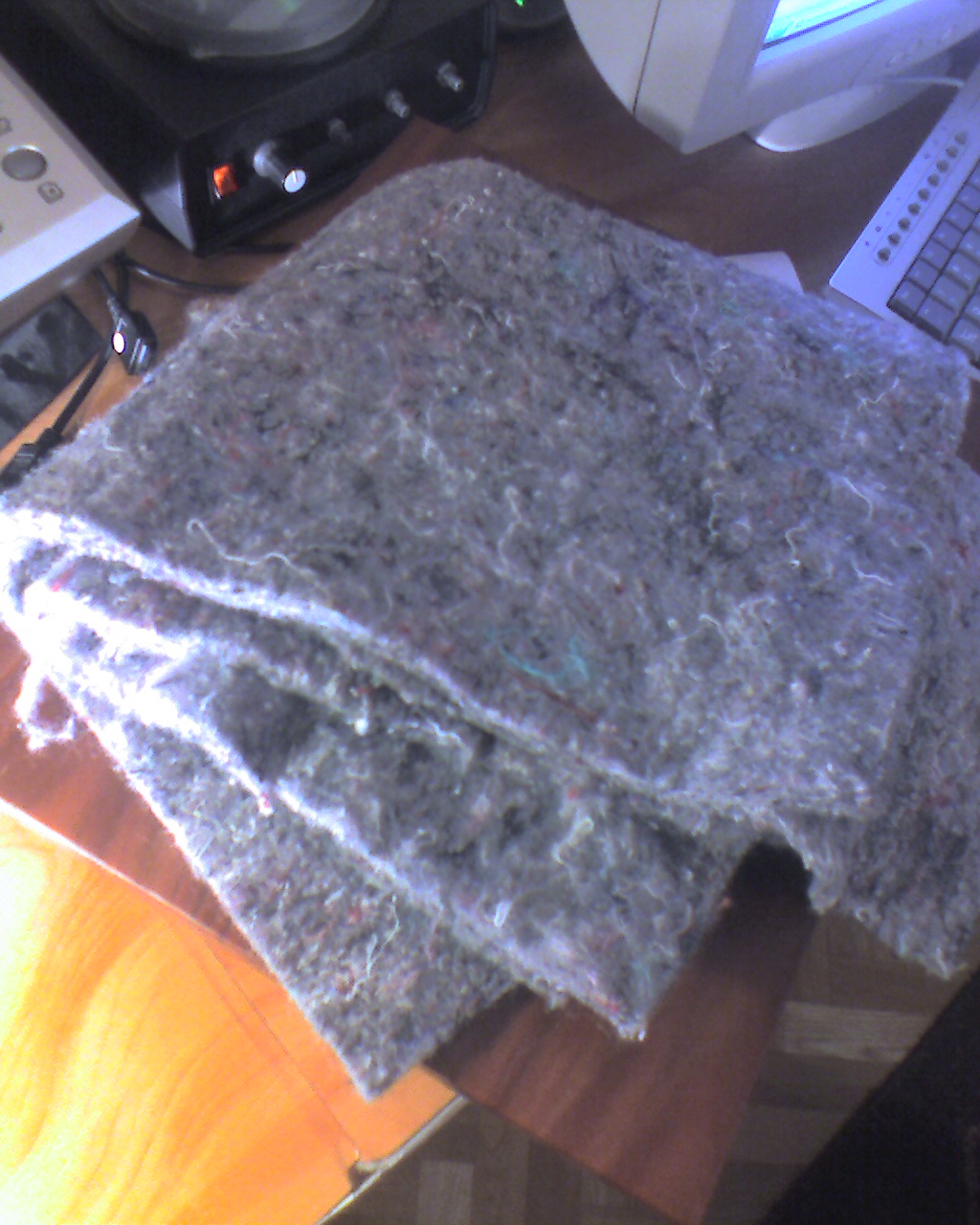

    Kolumny sa wygłuszone grubym filcem złożonym na dwa razy tunele br sa o średnicy 8cm i długości 15cm do napedziania ich służy narazie leciwa Tosca 303 (2x27W ale hałasu potrafi narobić) ale juz nie długo zastapiona bedzie czymś nowszym.
    kolumna stoi na podstawie z płyty wiórowej na okragłych nogach ale w miejsce nich przyjdą kolce

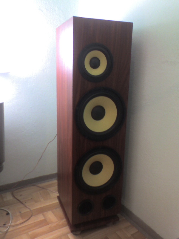

    prosze o opinie na temat tej konstrukcji oczywiście krytyka miło widziana
    wszystkie zdjecia robione telefonem (więc przepraszam za ich jakość)

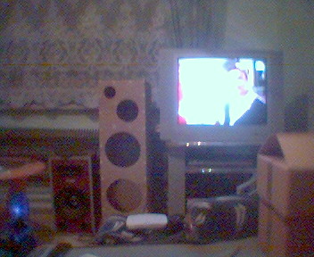

    A teraz kilka odpowiedzi na pytania.

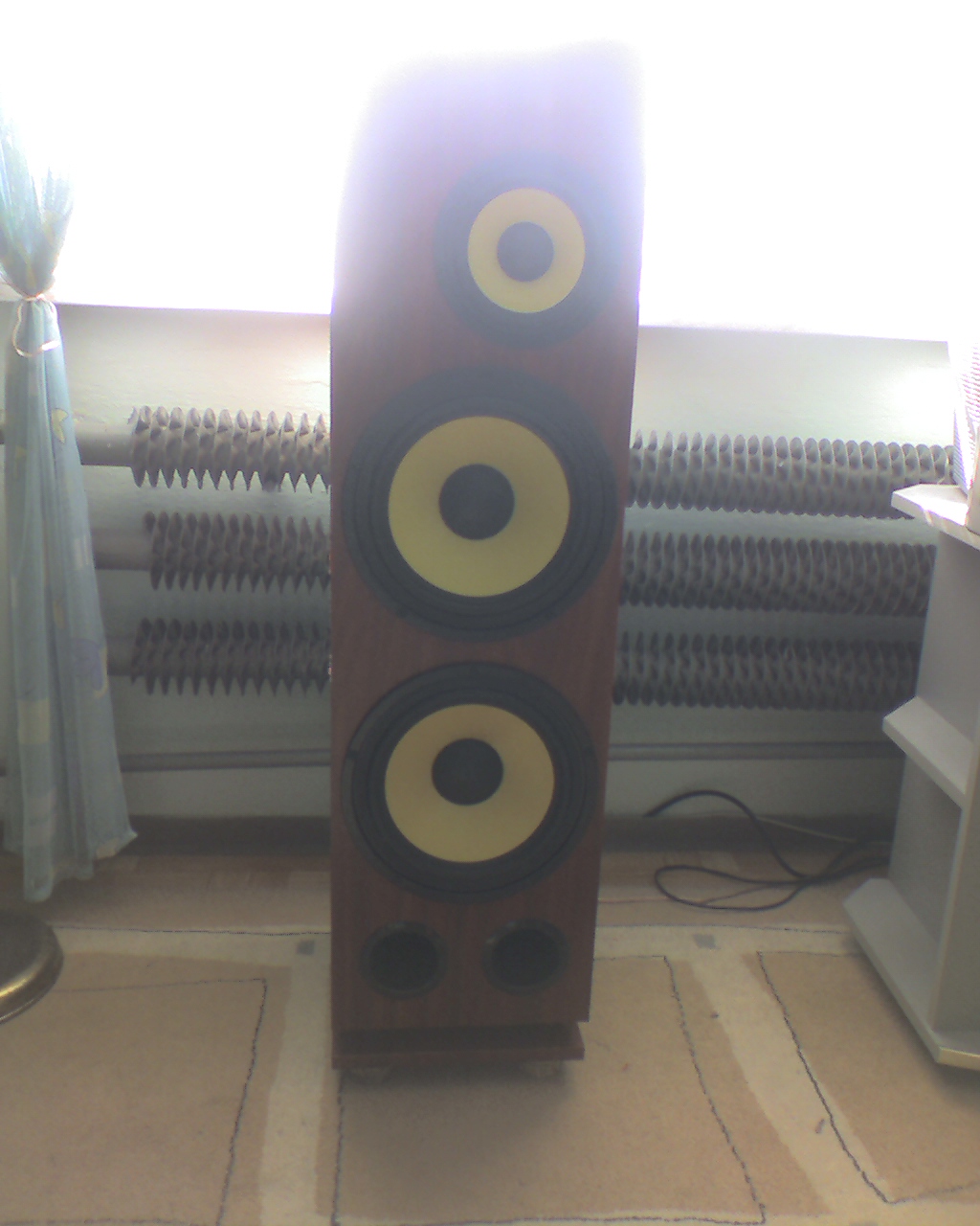

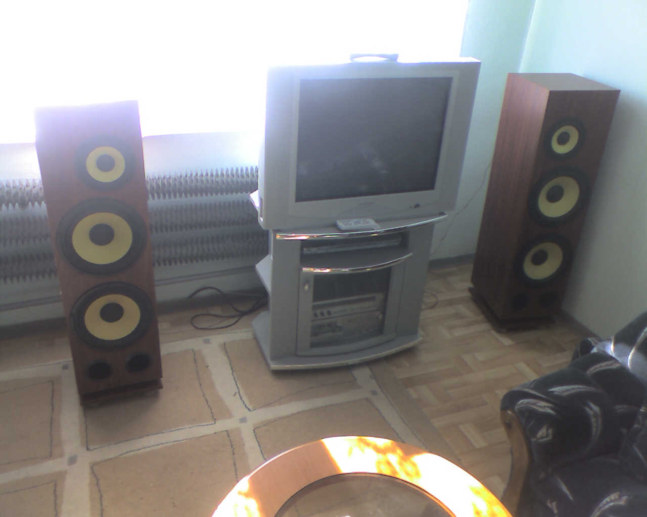

    Tak napędzam to Toscą 303 (nie ruszana od nowości po za przestrojeniem i zmiana podświetlenia na niebieskie).
    Chciałem żeby głośnik średniotonowy miał membrane taką jak niskotonowy (tak jakos wyszło że jest stx) żółta ładnie sie komponuje.
    Nie długo zmienie Tosce na coś lepszego,będzie to amplituner do kina.
    Do tych kolumn dojdą jeszcze tylne i centralny.
    Subwofer raczej nie bo te dwie kolumny generyją tyle basu ze juz wystarczy:)

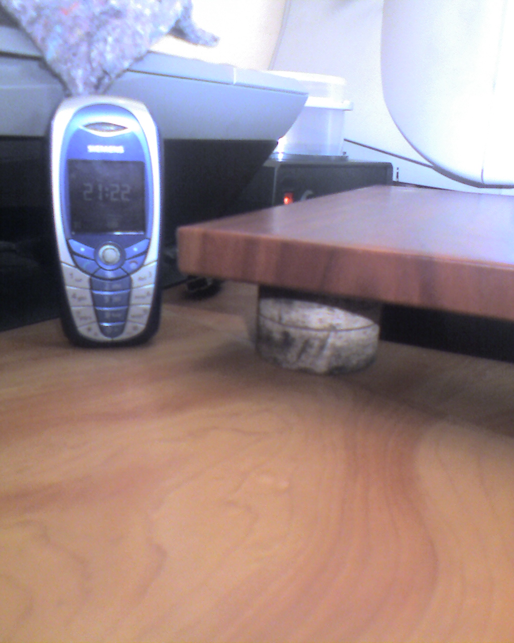

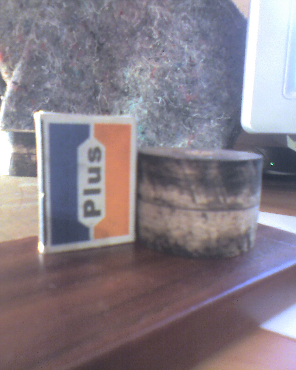

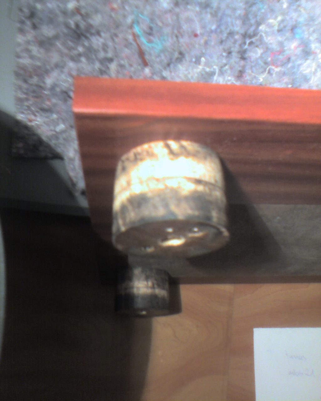

    To nie jest "pułeczka" tylko taka podstawa.
    Miedzy kolumną a ta "pułeczką" beda kolce.a półeczka stoi na czterech nogach gdzie każda noga jest skręcona z dwóch kół z płyty
    wiórowej o grubości łącznej 36mm.Są równo skrecone wypolerowane i bedą oklejone złota okleiną(średnica tych kółek to 55mm i
    36 mm wysokości) od spodu beda podbite filcem. (podstawa o wymiarach 30x35 cm)
    Wszyscy sie czepiają tych średnich a mnie tam one w zupełności wystarczą.
    i prosze jeszcze kilka fotek podstawy i filcu dla porownania przystawiłem paczke zapałek i telefon.

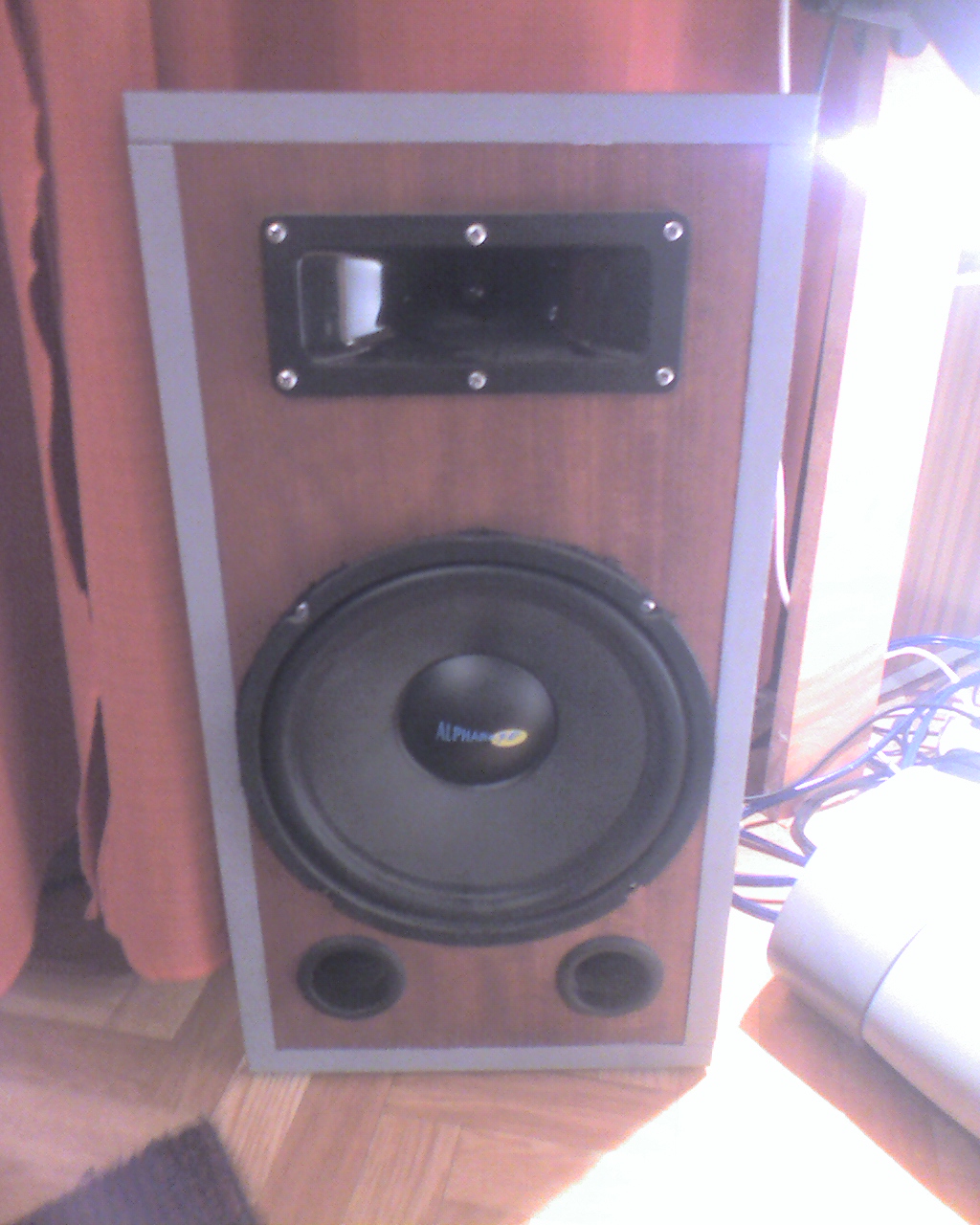

    ostatnie zdjęcie przedstawia moją poprzednią kolumne
    szerokość x głebokość x wysokość
    29x 25x56cm
    niskotonowy alphard DW100K jak dobrze pamietam 150W 4 ohm
    wysokotonowy tubowy jakiś tani firmy podajrze Alda 200W 4 ohm
    oraz zwrotnica firmy janbo dwudrożna modelu nie pamiętam (była najtańsza)

    Dla mnie wyglada to calkiem spoko. Napedzasz to ta tosca ?

    Bardzo ładnie wykończone kolumienki :) Mi także podobają sie STXowe żółte membrany. Te cztery 27 narobią niezłego łomotu widzę. Chcesz je zrobić aktywne?Te głośniczki troche mocy potrzebują.
  • #4 2814155
    kamil-91
    Posty: 362
    Pomógł: 12
    Ocena: 3
    Kolumny bardzo ladnie wykonane. Niestey ze srednimi pobno wtopa. Bardzo maly spl i jakosc nie najlepsza. Mogles dac jakas tesle.

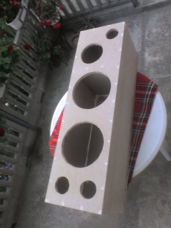

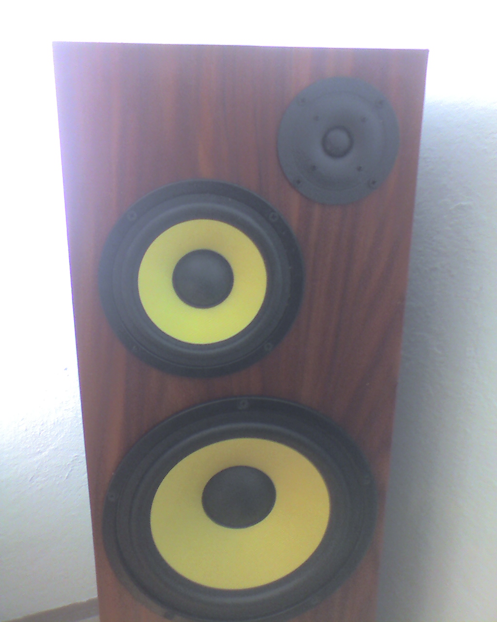

    tam byl jeszce jeden otwor obok sredniaka, co z nim zrobiles???

    ładnie wyglada super sie komponuje zółty z brązem . Pytanie poprzednika jest swietne i ja chyba znam odpowiedz ten otwor nadal tam jest :] tylko ze zaklejony okleina :] a nie moge tylko rozszyfrowac podstawy mozesz cos opisac o tej malej ''puleczce''??A czy kolumienki stoja na kółkach wczesniej wycietych czy to tylko tak do zdjecia??

    nmo kolumienki całekiem spoko :) 6/6 chce podobne zrobić :) tylko nie wiem czy nie dac GDN 22-120-X-XX
    PS: na śtrednie bym dał tesle lepiej dała by sobie rade :)
  • #9 2814543
    pan_membran
    Posty: 72
    ludzie: ten otwor jest na wysokotonowke!!!
    2x27 - no niezly jestes kolego...niezły bałagan to robi:)
    ogolnie 5-/6 szkoda ze nie fornir

    wygladaja fajnie gdzie sie podział tweeter? oj widze koledzy bronia stx-a, niestety przetworniki to podstawa! a ze sie to pozadnie sklada do kupy to chyba oczywiste.

    Teraz do rzeczy - kolumn nie składa się na wygląd (i tu będzie gadanina, że jakoś to musi wyglądać), chociaż po części. Ten GDM to był błąd, ale błędy popełnia każdy. Myślę że się poprawisz i zapewnisz tej kolumience Teslę ARP. Nie kosztuje dużo.
  • #19 2816916
    przemo-lukas
    Posty: 5574
    Pomógł: 321
    Ocena: 144
    badkupa napisał:
    dużo i nie na temat !!!!!!
    Panowie, tu muszę przyznać rację, przeczytajcie jeszcze raz posty. Ładnie to wygląda, ładnie się komponuje. Takie przymiotniki to w galerii.
    Elvis18 napisał:
    Kolumny budzą respekt:D dobra robota
    Co takiego wzbudca respekt? Żółty kolor przetworników, takie coś a'la B&W? Napisz co, bo narazie taka opinia jakbyś chciał nabijać sobie posty.
    Oczywiście nie ma mowy o ocenie jak gra cały zestaw głośnikowy, ale można przecież opisać, że to i tamto jest nie przemyślane, że strojenie musi być do bani bo...
    To tak na początek.
    Nie mnie oceniać jak grają głośniki, każdy ma swój słuch, szczęsliwi są ci co słoń nadepnoł im na ucho, po prostu nie odrużnią badkupy od złota (he he fajnie mi to wyszło).
    Ale fakt, faktem że konstrukcja nie przemyślana(no chyba że pod względem kolorystycznym)
    Panowie, czy tak trudno wejść na stronę firmy i posprawdzać parametry?
    Jeśli byście to zrobili, to nikt nie zażucił by wam, ignoranji czy niewiedzy.
    A chodzi o taki mały szczegół-efektywność.
    Sekcja niskotonowa ok 90dB a średnica 85 w porywach i zaraz tweeter 91dB. I co teraz można zrobić? He, he, tylko nieliczni to zauważyli że średni jest do bani?
    tanas, jak piszesz to twoja pierwsz konstrukcja i twoje badkupiarskie prawo nie wiedzieć o czymś, także nie bież tego do serca. Najpierw musisz zmienić średnicę(he he i już tylko w 1/3 będzie to konstr na stx) i jak wstawisz tweetera może się okazać zbyt wybijający, wtedy trzeba dać tłumik.

    Mam pytanie, jak nałozyles okleine, byla to okleina termoklejna czy jakas inna?? Pozdrawiam.

    Ja dla przykladu jak mozna ciut pooprawic te kolumny to podam co ja zrobilem ze swoimi.
    Po :
    1. Wyminilem lipna zwrotke STX na JAMBO
    2. Wymienilem Sredniotonowy na 6MI80
    3. Wymienilem STXdriver na Tonsil 12-19/150
    PO tym tuningu kolumny odrzyly. Sa niesamowicie glosne. Srednie i wysokie troche sie wybijaja ale na korektorze podbijam basu i graja pieknie. POpedzam je dapem1200 nie raz gorace byly niskotonowe ale bardzo wytrzymale i glosne kolumny. Nawet kiedys na nich impreze zagralem.

    Moje pierwsze zastrzeżenie to 26 zdjęć, wystarczyłoby 5 za to porządnych, a nie poruszonych i robionych pod światło.
    Druga sprawa, nie ma jeszcze wysokotonowego i nie wiesz jak to będzie grało razem, a już dajesz do DIY.... potem dostaniesz wysokotonowy i bedzie następne 50 zdjęć? I dopiero wrażenia z odsłuchu?
