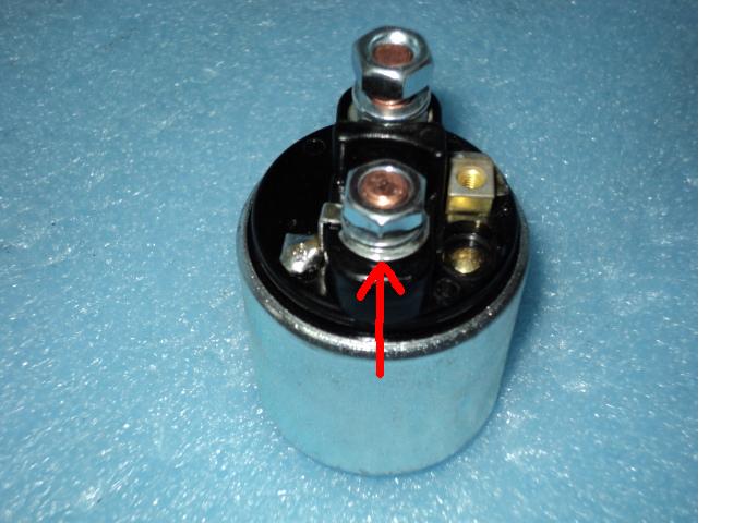

  • #172 9406654
    krzysiek7
    Moderator Elektrycy
    Posty: 4835
    Pomógł: 676
    Ocena: 1910
    czy chodzi tu o źle zainstalowany elektrowłącznik czy o coś innego
    Tak, źle zainstalowany elektrowłącznik.
  • #174 9409464
    kafar271087
    Posty: 2
    jeśli chodzi o jego ustawienie to przewód od akumulatora i przewód od rozrusznika na pewno są dobrze podpięte zastanawia mnie raczej jego drugi koniec ten co wyrzuca bendix on się kręci i czy ma znaczenie to w jaki sposób się go ustawi bo po przykręceniu rozrusznika kiedy podpinam kabel od akumulatora to jest małe iskrzenie elektryka działa ale elektrowłacznik się zaczyna grzać a po wciśnięciu startera nie ma żadnej reakcji tylko kontrolki trochę przygasają poza tym kiedy zwieram na krótko nie ma żadnej reakcji
  • #175 9409769
    wpsowa692
    Poziom 24  
    Posty: 518
    Pomógł: 62
    Ocena: 464
    Schemat elektryczny Ursus C-330: działanie stacyjki i połączenia pinów
    Czerwona strzałka podpinasz rozrusznik a drugi piniek pod akumulator .
    No i sprawdź czy dobrze wsadziłeś kotwicę elektromagnesu na widełki rozrusznika .
