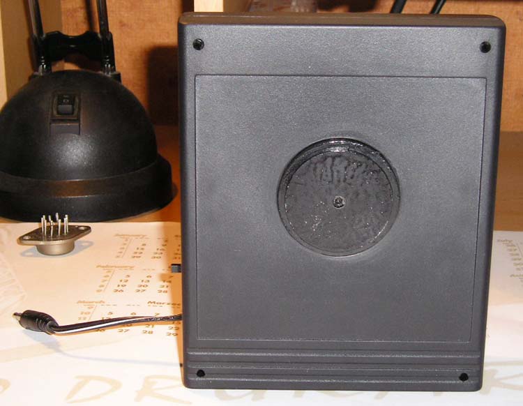

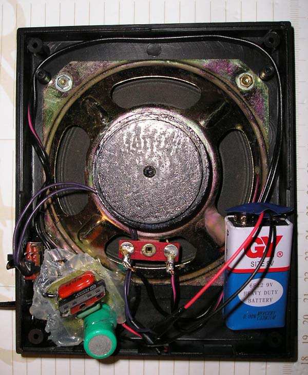

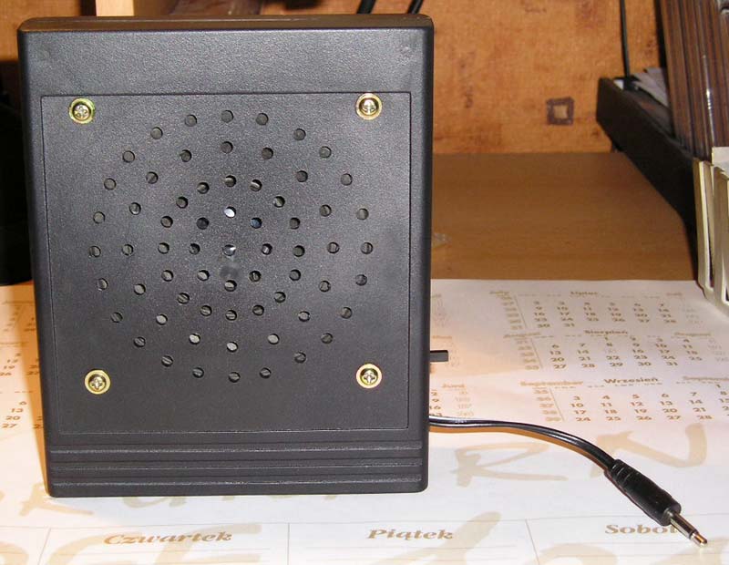

    Oto moja kolejna szybkopowstała konstrukcja czyli końcówka mocy na TDA7056 oraz głośnik w jednej obudowie. Schemat układu pochodzi z elektroniki dla wszystkich nr 1/96. Koszt konstrukcji to 9 zł za TDA oraz obudowę. Jak na taką konstrukdje to gra całkiem nieżle.

    Nawet fajna konstrukcja! Jaka jest moc tego hi-endowego cacka? :]
  • #3 2904199
    Gilow
    Posty: 191
    Ocena: 16
    Według katalogu kostka ma mieć moc 2,5 do 3 W ale przy zasilaniu z 9V baterii to może jakieś 2W.

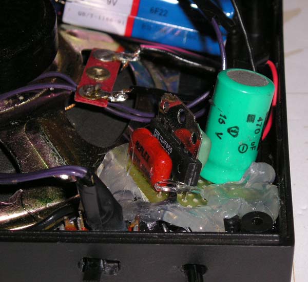

    Też wykonałem taką konstrukcę tylko niestety na pająka przez co w trakcie użytkowania uksyła się jedna nóżka. Jak na konstrukcję za te pieniądze bardzo mi się podoba.

    Schemat układu i spis elementów jest tu https://www.elektroda.pl/rtvforum/topic119068.html
    wzory płytki nie posiadam bo robiłem to na płytce uniwersalnej. Tworzyłem ścieżki w trakcie lutowania.
    Narazie takie zasilanie mi wystarczy. Kupiłem 10 bateri w jednym z hipermarketów za całe 11zł i na jednej takiej bateri gra okolo 2 godziny.

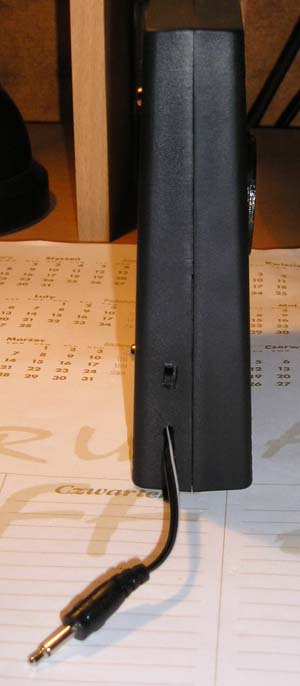

    Dzięki :) Zrobię coś takiego :) W razie problemów zwrócię się po pomoc ok?
  • #25 2914409
    Krzysztof33
    Posty: 187
    Ocena: 3
    Wg mnie na tej bateri to długo Ci nie pogra, mogłeś zastosować jakieś wejście do ładowania albo coś podobnego, a głośniczek nie za mały???
  • #26 2914919
    Gilow
    Posty: 191
    Ocena: 16
    Na jednej bateri gra około 2 godziny. Głośnik jest w sam raz ma 10cm i miał naklejke 15W ale coś mi sie niewydaje że ma tyle, a co do wejścia zasilania to myślałem o tym ale jest to przenośny sprzet turystyczno-imprezowy to i tak nie miałbym go gdzie podłączyć.
