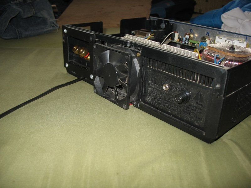

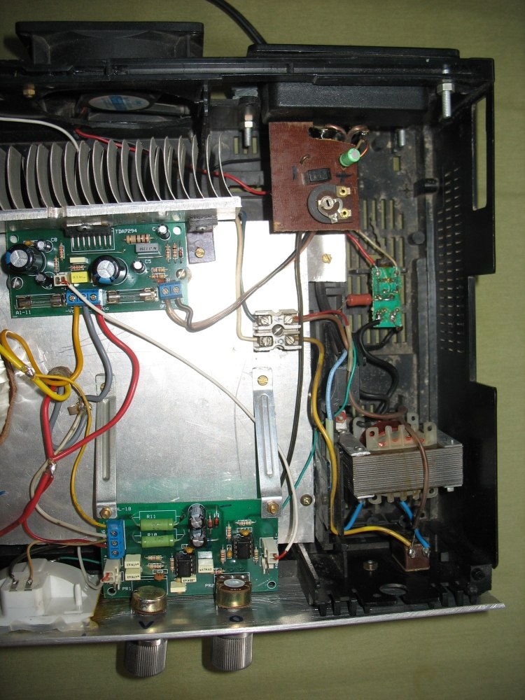

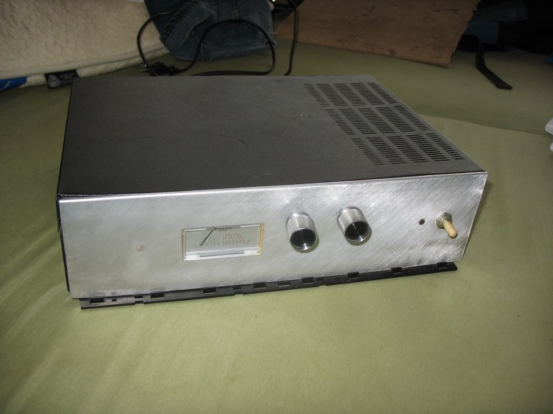

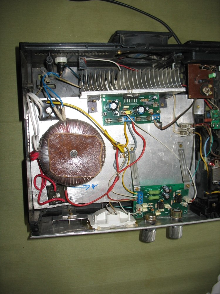

    Witam:!:
    Wstęp
    potrzebowałem wzmacniacza do suba (wtedy to jeszce był sub :P )....
    powstawał on na przełomie grudnia/stycznia za czasów siarczystych mrozów (-27°C) :D
    Elektronika
    poczciwy TDA7294 na płytkach z altrona, plus filtr regulowany takze z altrona (60-180Hz) zasilanie toroid 150w 2x24v i 2 mostki prostownicze 20A i bateria kondensatorów 4x4700uF/50V
    Obudowa
    jest to stare wideo po lekkim tuningu optycznym :P wyłacznik zaporzyczony z rosyjskiego telewizora, wskaźnik wysterowania z starego decka z tyłu terminal z stx'a i wentylator od zasilacza komputerowego
    Kosztorys
    Toroid-44zł
    koncówka-45zł
    filtr dolnoprzepustowy-26zł
    kondensatory-27zł
    terminal-4,6zł
    reszta wyciagnieta z archiwum
    Wrażenia odsłuchowe
    tadek jak tadek zadna rewelka z poczatku cos, ale z biegiem czasu jego osiągi nie wystarczaja :D moc z tego cudka tez nie powalaja z pomiarów wyszło ze ma 50W/4Ω
    Zapowiedzi
    no na koniec zapowiedz w trakcie budowy jest holton 200 zasilany impulsakiem ale to niebawem :P

    Troche dużo kabli w nim siedzi :P

    Mogłeś się bardziej przyłożyć do estetyki, ale powinno to samo przyjść przy kolejnych konstrukcjach.
    Co mnie zaintrygowało: gdzie ta bateria 4x4700uF ?! Ślepy jestem czy co...? Kolejna sprawa: po co dwa mostki? Jeden spokojnie by wystarczył...
    No i w końcu, co to za terminal i wentylator ??
    kondy sa pod tą aluminiowa płyta dokładnie to one sa pod transformatorem :D
    w nastepnej konstrukcji bedzie o niebo lepiej :D
    wentylator wyciągniety z zasilacza komputerowego no i terminal głosnikowy z stx'a :
    http://www.stx.pl/index.php?vMenu=3&vMenuItem=0&vSubPage=99&vItemDB=itemdb

    "Co to za terminal i wentylator"
    Chodzi mi o to, jak je zamontowałeś, po prostu bez komentarza :D

    Nie jest źle jak na pierwszy raz. Wydaje mi się dziwnie ułożony wentylator względem radiatora. Nie ma przewiewu (dobrze ułożony mógłby być wiele mniejszy), ale jak wystarcza to może być. Jednak przeczytałem że na TDA7294 można uzyskać jeszcze więcej mocy biernej.

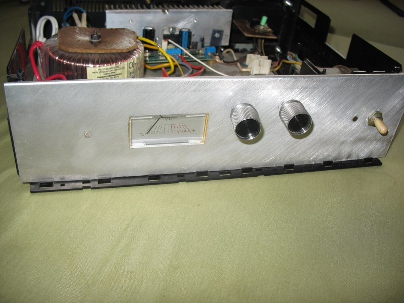

    Jak na pierwszy raz nie jest źle, ale najbardziej mnie w oczy kole ta poodzierana płyta. Zrób coś z tym. Kup puszke srebrzanki za 5zeta i pomaluj .

    Wzmacniacz wykonany "na odwal się". Nie zaizolowane kable, paskudna obudowa, jednynie gałki na potencjometry fajne, ale co z tego, bo zamontowane krzywo. Daje 2/6 za chęci i za wskaźnik wysterowania.

    Zbyt duży bałagan w środku jak na moje oko. Można byłoby na to przymknąć oka gdyby obudowa wyglądała starannie ale niestety. Gdyby nie estetyka to było by ok, ale i tak moja ocena jest pozytywna za chęci. Od czegoś się zawsze zaczyna. Ja np zaczynałem od przymusowego robienia zasilaczy i wzmaków mocy typu 2x10W - 2x25W na praktykach i nieciekawie wspominam wybuchy pierwszych kondensatorów:P. Moja ocena:4- w skali szkolnej

    Wracając do twojego wzmaka - weż i zaizoluj te kable!
    mocniej ruszysz obudową, zewrze się to i będziesz miał BUM! :D

    I mam jeszcze jedną prośbę: zaizoluj wszystkie kable które są połączone tam w locie, bo zrobi Ci się przez przypadek zwarcie, coś niezadziała i będzie bum, może się coś zepsuć a może z jakimś prawdopodobieństwem zapalić, też czasami musisz zwracać na takie rzeczy uwagę.

    Ogolnie 7/10 za estetyke, bo wielkim plusem jest to drapane alu, wyglada super, ale ten wychylowiec do takiej kosci jak TDA? Taki wskaznik bardziej by mi pasowal do typowych tranzystorkow. Kwestia gustu, wiec o tym nie dyskutujemy ;)

    PS. To czego nie widac na zewnatrz tez jest wazne :P Wiec poukladaj kabelki i popraw estetyke wnetrza.
