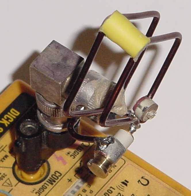

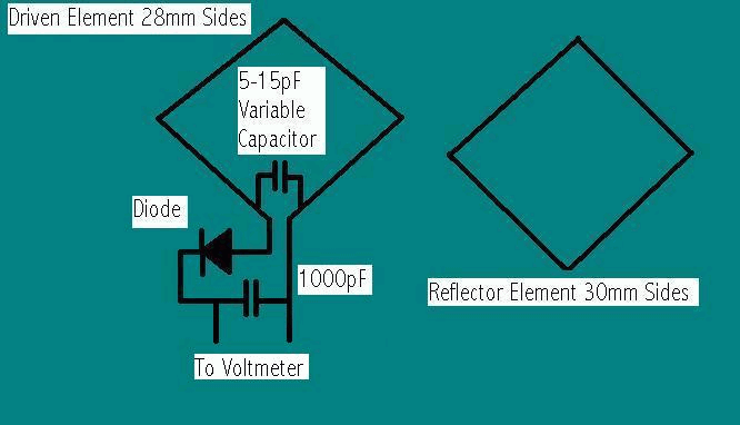

    Czy kiedykolwiek projektując sieć WiFi miałeś problem z określeniem efektywności anteny, jej zysku lub w ogóle sprawdzenia poprawności działania karty radiowej? Ten prosty pomysł pozwala na pomiar sygnału WiFi 2,4GHz za pomocą woltomierza. Jedyny problem przy budowie tego detektora to znalezienie diody pracującej w zasadzie już w częstotliwościach mikrofalowych. Anteną jest 2 elementowy Quad, prosty w wykonaniu za pomocą drutu miedzianego. Elementem pomiarowym może być miliwoltomierz nawet za 30pln. Warto zwrócić uwagę, że skierowanie anteny do mocnego słońca lub w kierunku pracującej mikrofali da jakieś wskazanie na miliwoltomierzu. Detektor radarów można zbudować bez problemu :D

    tomgart tutaj nie podłączasz swojej anteny.
    Kierujesz z pewnej odległości tego Quada na swoją antene i patrzysz co pokazuje woltomierz. w ten sposób mozesz porównać kilka anten. To taki wykrywacz Wifi itp.

    Chyba rozumiem, pomiar na zasadzie "jak dobrze moja anatena promieniuje" a nie "jak odbiera" Zapytałem bo przymierzam się do budowy swoich WiFi - BiQuada i panelowej.
    Dopiero teraz zobaczyłem że tam jest dtektor na diodzie.

    Jest to typowa dioda mikrofalowa, zdaje się 1N23, dostepna w starych radioliniach ;). Warto się zainteresować starymi konwerterami satelitarnymi, wystarczy wyciąć kawałek płytki zawierającej mieszacz diodowy :)

    Dioda mikrofalowa D3A do 24Ghz jest dostepna na alegro

    Witam . Jestem w posiadaniu diod 1N21C i mam zamiar wykonać ten projekt - w związku z tym pytanie do Gulsona - z jakiej średnicy drutu miedzianego kolega to wykonał?

    Mi sie wydaje ze z druty 1,5 (tak jak biqad)

    Witam mnie sie to udało ,mianowicie diode podłączyłem bezpośrednio do dipola ,antenka własnej konstrukcji ,dodam że na posiadanych kilka sztuk diod działała tylko jedna ,wydaje mi się że układ jest bardzo kaprysny Pozdrawiam.
