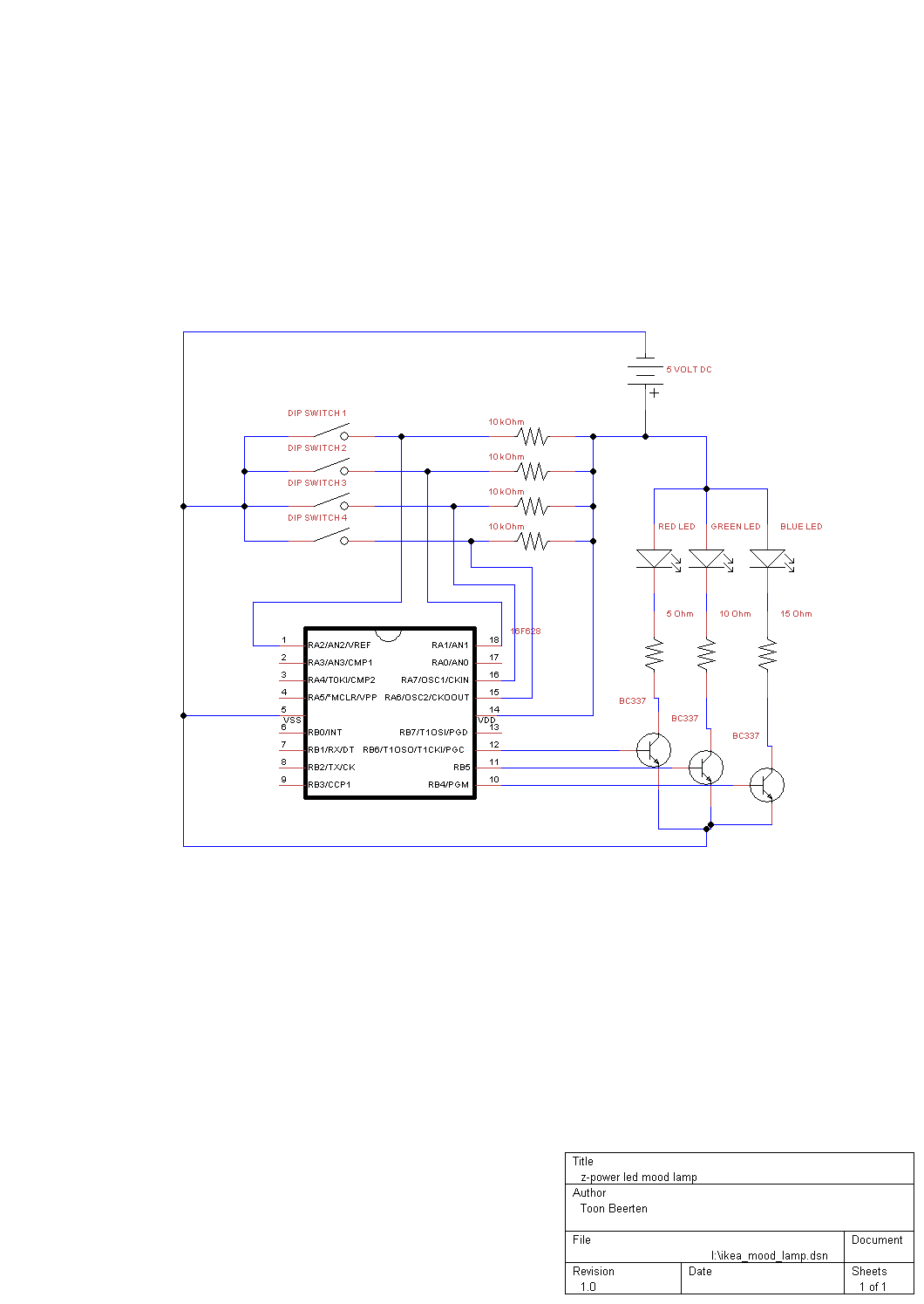

    3 tranzystory NPN o wytrzymałości 500mA, np. BC337
    PC16F628 zaprogramowany
    uniwersalna płytka drukowana
    kilka 1 watowych rezystorów (5,10,15om), przełącznik DIP
    zasilacz 5V 1A
    lampka Mylonit z Ikea (cena 30PLN)
    trochę silikonu
    diodę RGB jak największej mocy (kilka-kilkanaście zł)

    Schemat ideowy

    Za pomocą 4 przełączników możemy dokonywać zmiany kombinacji sterowania diodą RGB. Mikrokontroler można zaprogramować za pomocą:

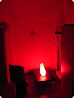

    Efekt końcowy:
