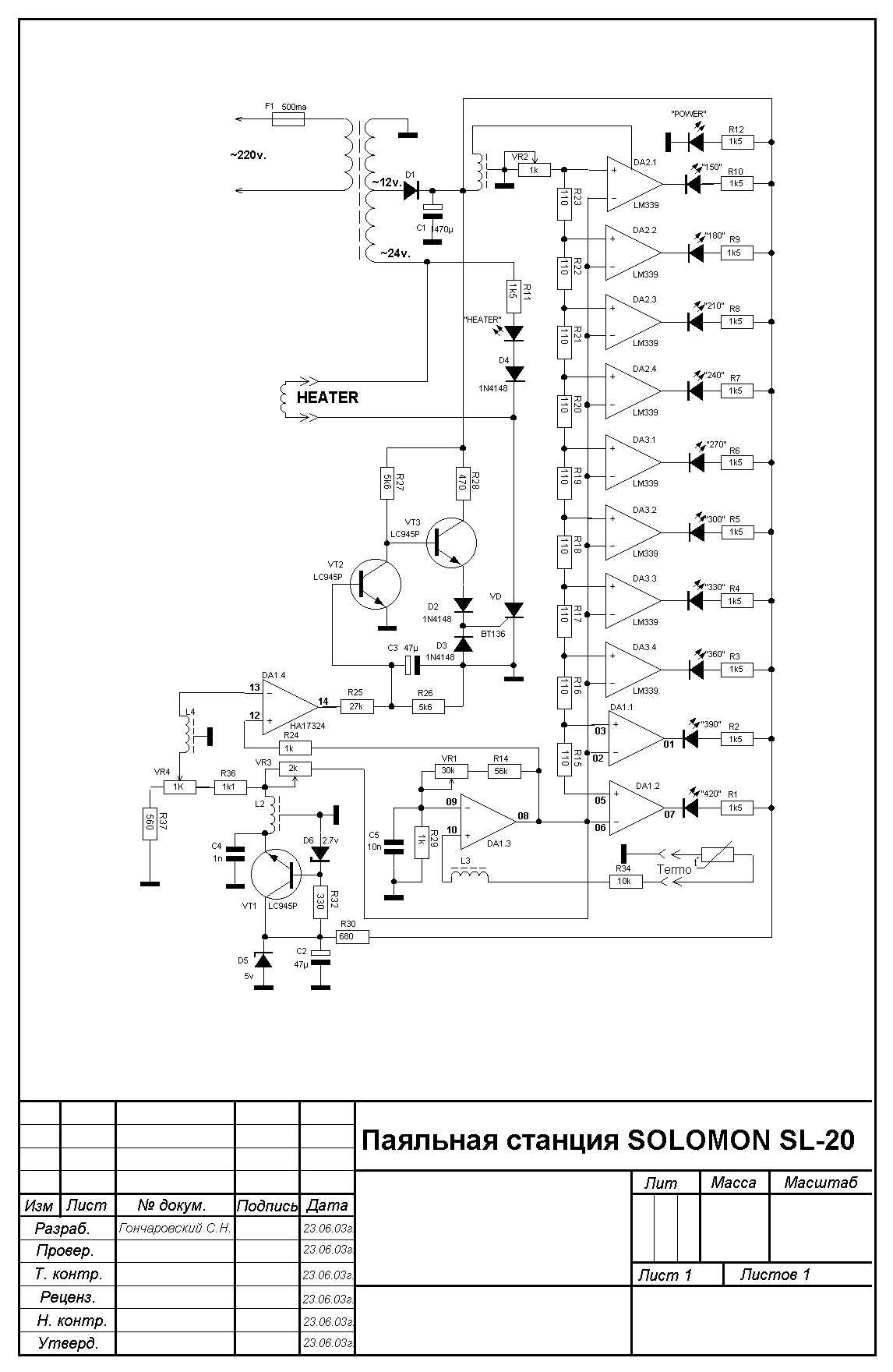

  • #13 281522
    tic
    Posty: 5
    Stacja Lutownicza SOLOMON SL-20[/img][/b]
    • Jak zbudować własną stację lutowniczą DIY – schemat, elementy, opłacalność Sl20.gif (40.19 KB) Musisz być zalogowany, aby pobrać ten załącznik.

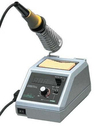

  • #14 283314
    edziu
    Poziom 29  
    Posty: 1866
    Pomógł: 47
    Ocena: 180
    djlexus napisał:
    Chciałem sobie zmontować jakąś stacje lutowniczę, taką na domowe warunki tylko niw bardzo wiem z czego taka stacja powinna sie składać.
    Ma oże ktoś jaiś schemat takiej stacji??
    I czy to wogóle jest realne i opłacalne??
    pozdrawiam
    nie wiem czy sie opłaca dzisiaj kupiłem w skepie elektroniczmym stacje z cyfrowym wswietlaczem za 300zł zdjęcie stacji w załącziku sprzedawca muwi że jest promocja i sprzedawają te stacje po 300zł a stacja SL-20 kosztuje 320zł a SL-10 kosztuje 275zł wiec kupiłe najnowszy a za dobre pieniądze bo SL-30 kosztowało normalnie 420zł (pytałem się kiedyś na giełdzie we wrocławiu) nie wachałem i kupiłem tą SL-30 i swietnie się nią robi
    • Jak zbudować własną stację lutowniczą DIY – schemat, elementy, opłacalność sl30.jpg (26.91 KB) Musisz być zalogowany, aby pobrać ten załącznik.
