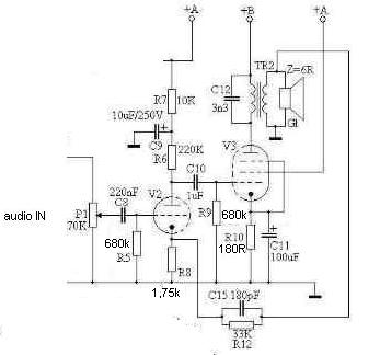

    Witam! Mam ECL86 i pomyslałem, żeby zrobić wzmacniacz. Mam trafa zasilające i głośnikowe od trubadura czyli się nadaje. Planuje coś takiego 2xECL86 + EM84 z jednego kanału. Co sądzicie o takim wzmaku?

    EM to tylko bajer. Można się obyć:). Filtr taki jak na obrazkuECL 86 SE. Jakie są wasze opinie na temat takiego wzmacniacza? oczywiście po małych zmianach + prostowane żarzenie bez stabilizacji z filtrem 10000uF. Obudowa taka jak zwykle są do lampowca czyli lampy na wierzchu, boki z płyty, chasiss i reszta z alu 3mm polakierowanego. Co do schematu też nie bede kombinowaćECL 86 SE. Jakie są wasze opinie na temat takiego wzmacniacza? tylko, że potencjometra na wejściu dam 470k. Czy macie Państwo jakieś uwagi, itp. Bardzo proszę o wzór płytki.

    Czy zwora napięcia anodowego może przebiegać nad ścieżkami akustycznymi bez wywoływania brumu i innych takich efektów?

    Może i :) Czy filtr anodowy zaproponowany przeze mnie jest dobry?

    filtr jest ok powinno być dobrze.

    Do księżyc11 :arrow: robie to wg. schematu z fonaru. Płytki projekuje,jak stwierzdicie , że są złe :) porównam z Twoimi.
    :arrow:Wszyscy: EM włącze wg schematu ECL 86 SE. Jakie są wasze opinie na temat takiego wzmacniacza?. Mostek anodowy 800V 5A, (KBU8005), żarzenia 100V 10A (KBU1010). Jakieś sugestie?

    Przeglądałem dane ECL86. Wartości oporników z fonaru różnią się do tego jakie są w katalogu. Jak można to wytłumaczyć i czy mimo to będzie działać jak trzeba?

    Będzie działać dobrze. Spokojnie rób wg. tego schematu.

    A czy to co zamieściłem chodziło by dobrze?
