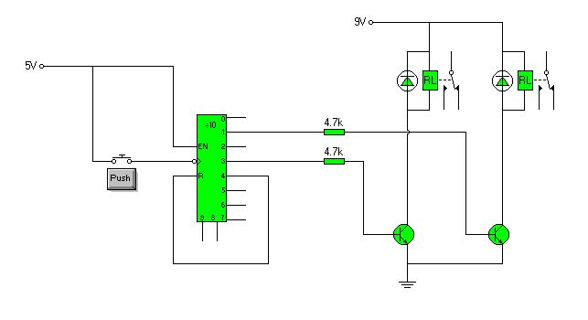

    Witam , jak w temacie pisze szukam schematu jak podłączyć przełącznik aby sterował dwoma przekaznikami:
    1 nacisnięcie - przkaźnik 1 ON
    2 nacisniecie - przkaźnik 1 OFF
    3 nacisnięcie - przkaźnik 2 ON
    4 nacisnięcie - przkaźnik 2 OFF
    5 nacisnięcie - przkaźnik 1 ON
    6 nacisniecie - przkaźnik 1 OFF
    7 nacisnięcie - przkaźnik 2 ON
    8 nacisnięcie - przkaźnik 2 OFF
    Prosze o pomoc ,potrzebne do sterowania bramą
    A jaki ma być stan przekaźnika 2 w czasie kroków 1 i 2
    oraz jaki stan przekaźnika 1 w czasie kroków 3 i 4?

    stan przekaźnika 2 w czasie kroków 1 i 2 i 4 OFF
    stan przekaźnika 1 w czasie kroków 2 i 3 i 4 OFF

    Układ można zrealizować za pomocą licznika do n (gdzie n musi być minimalnie = 4). Po każdym naciśnięciu przełącznika licznik zwiększa swój stan o 1. Do odpowiednich wyjść są podłączone przekaźniki (założyłem stan początkowy - wszystkie są wyłączone). Gdy licznik zliczy do 4 - następuje jego wyzerowanie i cykl rozpoczyna się od nowa.
    W przypadku układu na schemacie - licznik do 10.

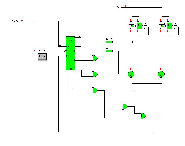

    Warto zastanowić się jeszcze nad stabilnością układu. Gdyby podczas włączenia/przerwy w zasilaniu licznik przyjął np. wartość =6 - układ by zgłupiał. Dlatego warto dobudować (w przypadku zastosowania licznika >4) układ który będzie wyprowadzał go ze stanu niestabilnego.
    Włącznik jedno przyciskowy sterujący dwoma przkaznikami

    Nie no jestem pod wrażeniem , tak szybko to odpowiedzi się nie spodziewałem , własnie o to mi chodziło , naprawde wielkie dzięki.
    A możesz mi jeszcze napisać jakie scalaki do tego użyć bo ze schematu to to ja wszystko poskładam ale nie znam się jakie scalaki mają timery i bramki itp..
