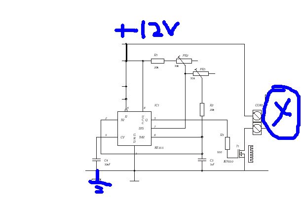

    Nie chcąc podłączać się do wątku o LM317, zakładam ten wątek. Potrzebuje bowiem jeden spójny schemacik, gdyż posiadam nikłą wiedzę z dziedziny elektroniki.
    Chcę wykonać regulator obrotów do wentylatora Thermaltake Thunderblade 120mm
    (4,56 W; 0,5A). Chcę regulować jego obroty od maxa do wyłączenia, czyli mniej więcej od 0V do 12V.
    Spaliłem na nim już 3 potencjometry ze ścieżką węglową 1KOhm :) . Obecnie kupiłem mocny potencjometr drutowy 100Ohm, który musze wykorzystać. Proszę Was o porady i ewentualne schematy :) .
    A swoją drogą to czy zastosowanie samego potencjometru na linii przed wentylkie może coś uszkodzić?
    Słyszałem bowiem, że tak, chociaz nie wydaje mi się. =)

    A swoją drogą to czy zastosowanie samego potencjometru na linii przed wentylkie może coś uszkodzić?? Słyszałem bowiem, że tak, chociaz nie wydaje mi się. =)
    Może uszkodzić - potencjometr.
    Najprościej - regulując prąd bazy tranzystora.
    Wady
    - nie osiągniesz na wyjściu 12V
    - duże straty mocy
    Trudniej - za pomocą jakiegoś modulatora PWM steruj MOSfet-em czy podobnym urządzeniem.
    Sam potencjometr nie wytrzyma prądowo.

    Kolega nie zna podstaw.Taki wentyl rozpoczyna prace od 5,6V a nie od 1V.Puszczanie go na tak niskim napieciu moze go USZKODZIC.
    Tu ma Kolega najprostszy(dzialajacy) schemat.Koszt to ok.8PLN
    http://www.ilubek.republika.pl/panel%20kontrolny.html
    Jezeli Kolega z nim sobie nie porazi to proponuje wlaczyc szeregowo rezystor 16-100Ohm wiekszej mocy.To obnizy napiecie obnizajac przy tym poziom halasu.

    Na LM317 więcej stracisz napięcia niż na tranzystorze, więc może uda ci się osiągnąć 10V. Jak chcesz coś zlutować to mogę jakiś schemat wymyślić, tylko jak bardzo ma być złożony. Czym prostszy schemat tym gorzej działa, taka jest zasada.
    Można rozwiązać na różne sposoby:
    1. Regulacja liniowa - najprostszy schemat ale potrzebny duży radiator.
    2. PWM - bardziej skomplikowany ale mogą być kłopoty z odczytem obrotów z żółtego przewodu.
    3. Zasilacz impulsowy najbardziej skomplikowany ale nie posiada wad.

    może coś z LDO jak LM1085-ADJ czy LM1084-ADJ :wink:
