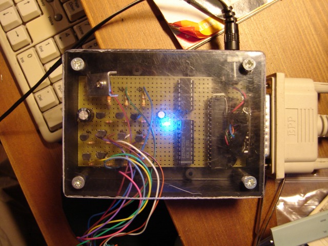

    Zrobiłem panel diodowy składający się z 8 ledów rgb zamontowanych w rurze PEX. Panel jest podłączony do urządzenia zwiększającego wydajność prądową i napięcia portu LPT. Zamieszczam zdjęcia, schemat i program sterujący.

    jazio_pn
    Posty: 76
    Bardzo fajne... coś... :) Ile taki układ zwiększający wydajność kosztuje i ile diód max można do niego podłączyć?
    Ale zastanawiam sie czemu służą te kolorowe wyprowadzenia na dole, a czemu ten czarny przewód na górze ?
    pozdrawiam
  • #6 3179675
    mr_nuke
    Posty: 301
    Pomógł: 7
    Ocena: 14
    Fajna sprawa taki panelik.
    Napisz jaki jest koszt budowy takiego :)
    -> jazio_pn - ten czarny od góry, to przewód doprowadzający zasilanie, a te kolorowe u dolu to przewody do LED`ów.
    Jeśli sie myle, to prosze mnie poprawić.

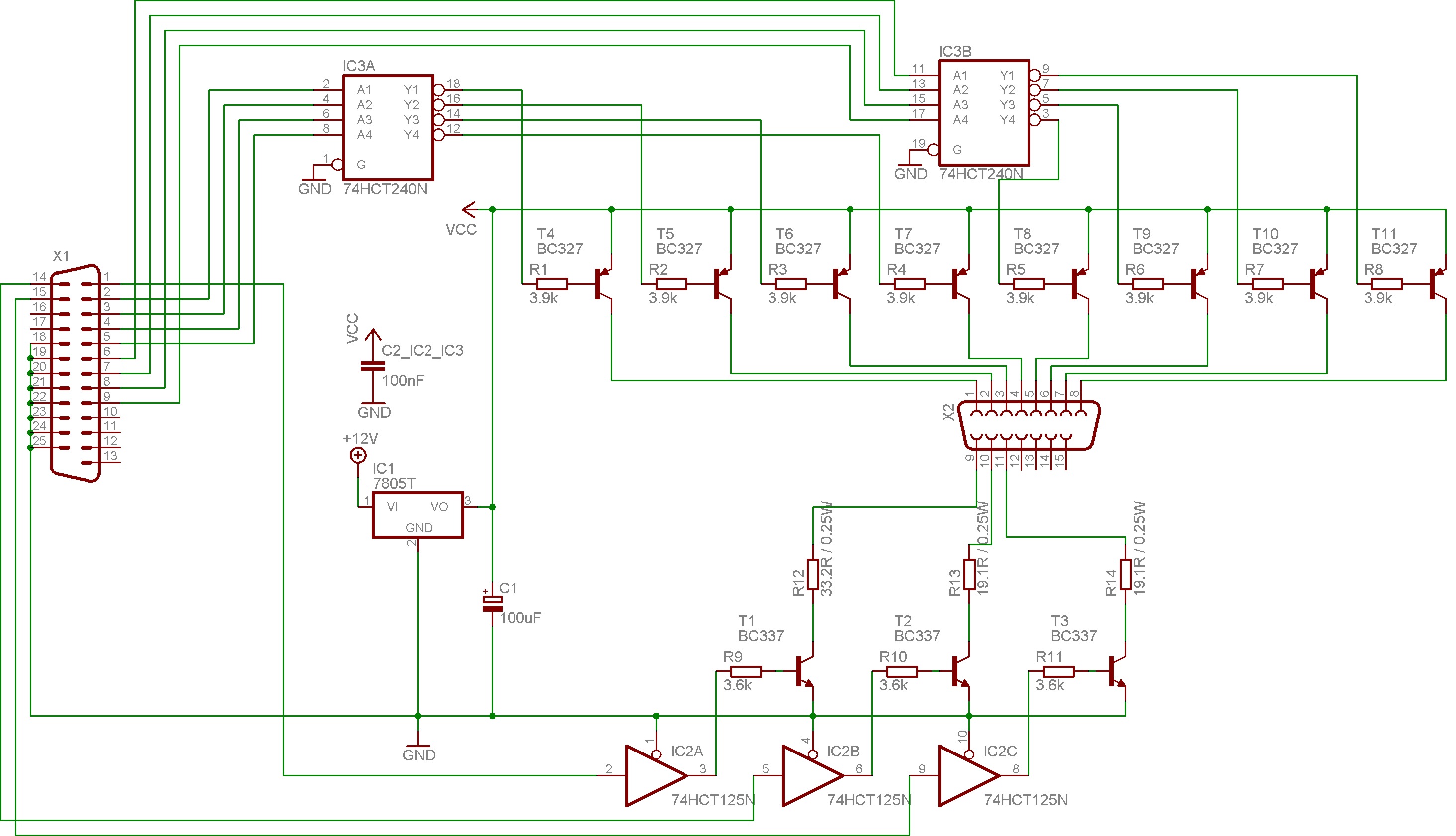

    ryborz
    Posty: 567
    Pomógł: 47
    Ocena: 23
    ->mr_nuke zgadza się :) Zasilanie 12V, jest stabilizowane na 5V. Bez stabilizatora można się obejść ale trzeba jakoś zasilić scalaki, poza tym wtedy dokładnie wiemy jakie prądy płyną do diod. Generalnie zasada jest następująca:
    3 x NPN (max 100mA 5V) + 3 x R (125mW) + 3 x R (diody) to kolory
    N x PNP (max 300mA 5V) + N x R (125mW) to N kanałów diod
    Bufory zwiększające napięcia portu LPT mile widziane.
    Za całość z uniwersalną płytką drukowaną i obudową zapłaciłem 23zł.
    Zamieszczam schemat urządzenia z podłączanym osobno wyświetlaczem ( bardziej praktyczne)

    Teoretycznie gdyby zmniejszyć rezystory albo podłączyć równolegle parę urządzeń zwiększających wydajność możnaby podłączyć pare paneli równolegle. Liczba segmentów większa niż 9 nie jest do uzyskania z powodu możliwości portu LPT.

  • #20 3192580
    Grzesiek1711
    Posty: 169
    Pomógł: 10
    Ocena: 7
    i tutaj się niezgodzę...można zrobić nawet 12 osobnych diodek. Trzeba wykorzystać dodatkowy rejestr kontrolny na porcie LPT (adres bazowy+2) i wtedy 4 młodsze bity są do sterownaia pinami 1,14,16 i 17 z czego 1,14 i 16 są zanegowane (trzebaby negować w programie - ale to nie problem).
    No chyba ze ten projekt wykorzystuje szybszą transmisją po porcie I/O na LPT (bufor FIFO itp). ale w to akurat wątpię...
  • #21 3193031
    ryborz
    Posty: 567
    Pomógł: 47
    Ocena: 23
    i tutaj się nie zgodzę...
    8 bitów danych + 4 bity = 12
    12 - 3 kolory = 9
    mozna podłączyć 12 diod ale jednego koloru.
    PS: korzystam z tych rejestrów...
  • #22 3193104
    Snikers
    Poziom 24  
    Posty: 867
    Pomógł: 21
    Ocena: 33
    przy takim polaczeniu moze i sie nie da ale wystarczy podpiac 74x164 i troche zmodyfikowac wybieranie rgb wtedy z kazdego bita robi nam sie 8
  • #23 3193456
    Grzesiek1711
    Posty: 169
    Pomógł: 10
    Ocena: 7
    ryborz, sorry ale nie zauważyłem tego na schemacie :) fakt moja wina. (powiem Ci szczerze, że zastanawiałem się jak kluczujesz te kolory..bo widze tylko 8 pinów danych i nic więcej...i mała rozkmina.. :) - a tu się wszystko wyjasniło)
    Ale dodając prosty licznik 4017 (nic więcej) można zrobić 10 (z licznika) * 11 (bo potrzebujemy tylko strobo czyli z 12 zabieramy jeden) / 3 (kolory) = 36 diodek RGB
    Pracując np. na TTL'ach...hmm...to dostawiamy 2 kostki : 7493 (licznik do 16) i 74159 (dekoder 4 do 16) mamy 16*11/3= 58 diodek RGB.
    ale przy takiej ilości diodek pokusiłbym się już o zastosowanie jakiegoś zewnętrznego uP, bo zajęcie procesora jest przeogromne przy takim PWM'ie.

    ryborz
    Posty: 567
    Pomógł: 47
    Ocena: 23
    R12 R13 R14 to precyzyjne rezystory 1% warunkujące prądy płynące przez diody. Red 5V-2V/33.2R ok. 90 mA. przy wypełnieniu 1/8 daje średni prąd 11mA. Green Blue 5V-3V/19,1R ok. 104mA. Średni prąd
    13mA. Diody według katalogu są do 120mA w impulsie 100ms. Diody najlepiej na allegro i najlepiej superflux (szeroki kąt świecenia).
    Mieszanie kolorów:
    Modulacja szerokości impulsu. Podajemy sygnał o dużej częstotliwości (najlepiej > 50Hz) aby nie widzieć migania.
    Załóżmy 100 Hz. T = 10 ms ->
    10ms świeci = 100%
    8ms świeci 2ms nie = 80%
    4ms świeci 6ms nie = 40% itd.
