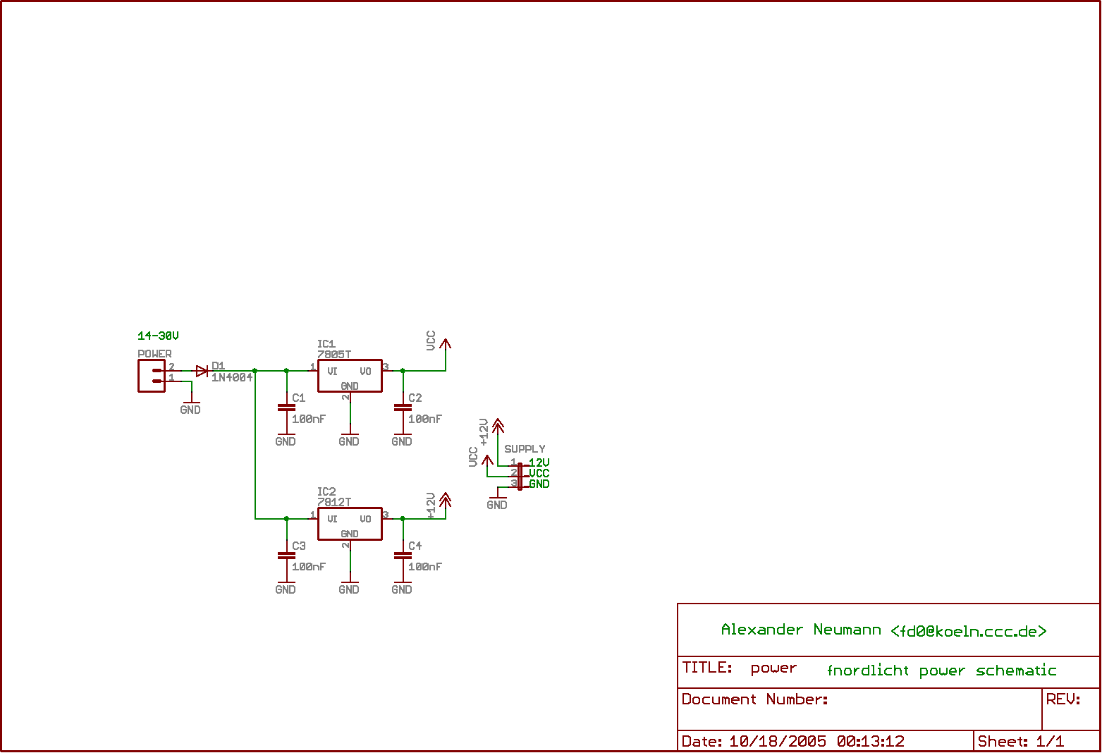

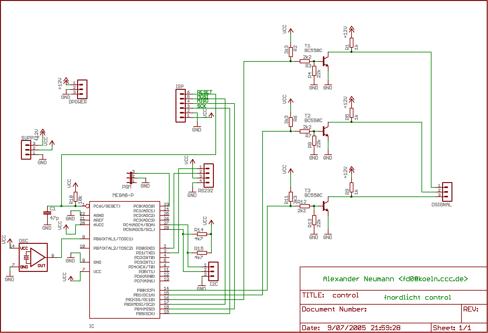

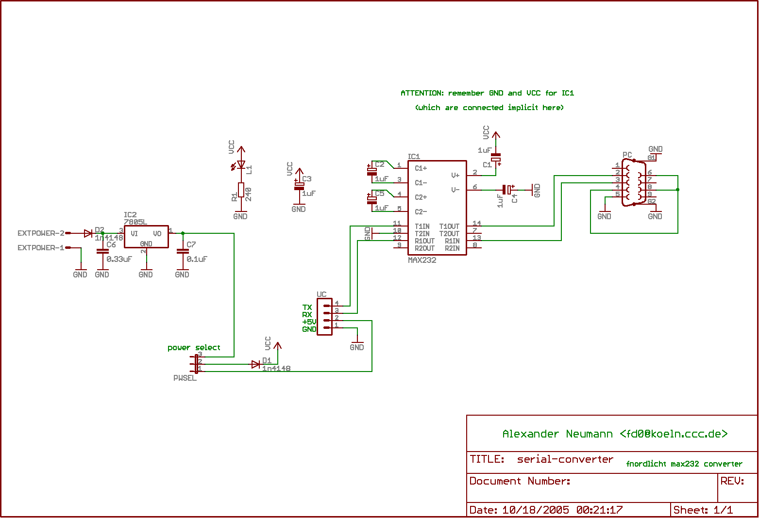

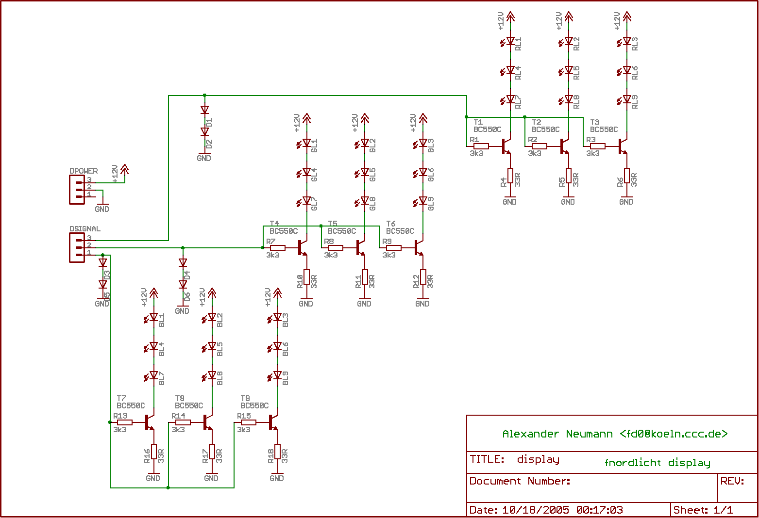

    Projekt dedykowany wszystkim tym, którzy lubią w swoim pokoju kontrolować światło dla odpowiedniego nastroju. Urządzenie to nic innego jak lampka mieszająca kolory RGB pozwalająca generować różne odcienie kolorów. Co więcej urządzenie jest samodzielne, a co za tym idzie, nie trzeba kontrolować go za pomocą domowego komputera.
    Oczywiście istnieje możliwość zdalnego sterowania za pomocą magistrali RS485. Lampki RGB jest projektem wielomodułowym. Jeżeli chcemy zbudować lampkę, należy przygotować się na budowę jej czterech elementów. Należy zbudować jeden układ źródła zasilającego, Płytkę z mikrokontrolerem Atmega8 do sterowania całością, Płytkę z diodami LED oraz moduł łączności szeregowej. Na stronie źródłowej można znaleźć dwie wersje oprogramowania. Jedna napisana w języku C, a druga w języku ASEMBLER.

    Czy nie lepiej zamiast oscylatora zastosować zwykły kwarc :?: I czy nie lepiej uzyć jakiegoś mniejszego procka np ATtiny2313 :?:
    Wg mnie lepiej i taniej bo przecież taki oscylator jest napewno droższy od kwarcu :D

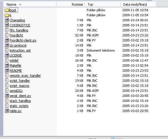

    witam - jakim programem wgrać - mam stk200 na lpt - i ktory plik z tej strony - odpliłem sobie plytke - wgrywalem do tej pory Bascom-avr i wszystko dziala
    dziekuje za pomoc
    mam i zainstalowane AVR Studio 4 ale niema tam w wykazie portu LPT - jest STK 500 - ale programator na usb mam uszkodzony
