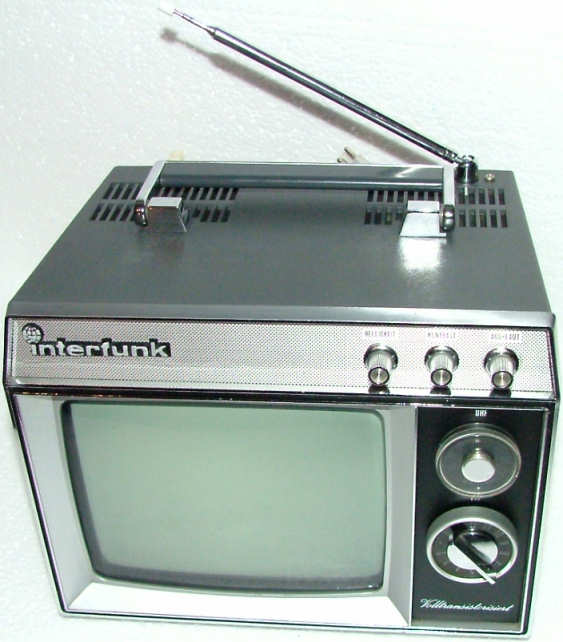

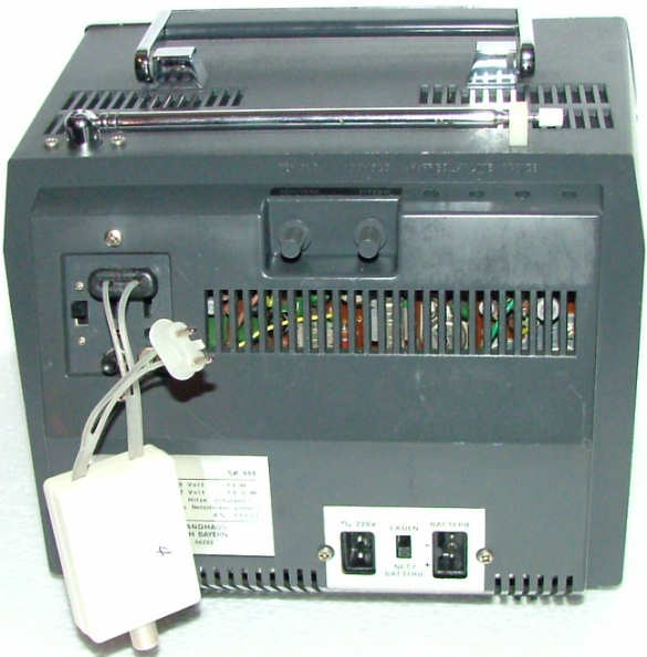

✨ Posiadacz telewizora Interfunk Universum SK991 zgłasza problem z uciekającą synchronizacją obrazu, który pojawia się niezależnie od źródła sygnału podłączonego do wejścia antenowego (kablówka, modulator z komputerem lub kamerą). Po włączeniu obraz jest prawidłowy, lecz po pewnym czasie synchronizacja zanika, powodując nieczytelny obraz, który po kilku sekundach lub minutach wraca do normy. Wyłączenie i ponowne włączenie telewizora przywraca poprawny obraz. Na tylnej ściance znajdują się pokrętła H-HOLD, V-HOLD oraz potencjometry V-SIZE, V-LINE, H-FREQ i jeden nieopisany. Regulacja podczas zaniku synchronizacji jest nieskuteczna. Wskazano, że telewizor jest wiekowy, z fabrycznie przestrajaną fonią i niemieckimi opisami na obudowie.
W odpowiedziach sugerowano przede wszystkim sprawdzenie i wymianę elektrolitów w układzie odchylania oraz w przetwornicy zasilania, gdyż mogą być przyczyną problemu, zwłaszcza zimne luty powstałe w wyniku starzenia się cyny i eksploatacji. Zimne luty mogą występować nawet w seryjnie produkowanych urządzeniach, szczególnie w miejscach dużych elementów lub podzespołów nagrzewających się. Zalecano także kontrolę napięć zasilania na wtórnym uzwojeniu przetwornicy oraz wymianę kondensatora filtrującego w zasilaczu. Wskazano, że model ten posiada bębnowy przełącznik kanałów i potencjometr strojenia UHF, a problem może dotyczyć klasycznego braku synchronizacji pionowej i poziomej. Użytkownik potwierdził, że obie synchronizacje uciekają, a problem występuje także przy zasilaniu stabilizowanym 12V. Dodatkowo poruszono kwestię możliwych uszkodzeń mechanicznych powstałych podczas transportu, jednak uderzenia nie wpływają na zachowanie obrazu podczas pracy.
