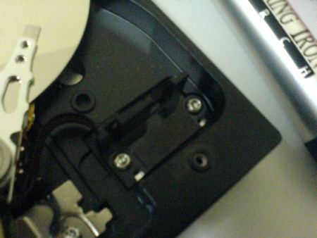

    1. Usuwamy magnes i blokadę głowicy
    Magnes
    Zaznaczony na zdjęciu. Po prostu go wymontowujemy starając się niczego nie dotykać.
    Sposób na wykorzystanie zużytego twardego dysku
    Blokada
    Plastikowy element, również wymontowujemy.

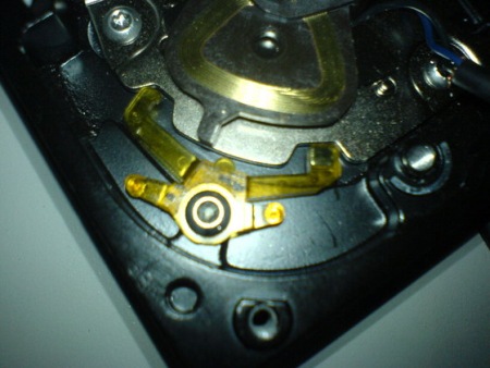

    2. Odłączamy i wyjmujemy głowicę
    Należy wyjąć półprzezroczysty element widoczny na zdjęciu,
    po czym ostrożnie unieść głowicę i zdjąć ją z osi.

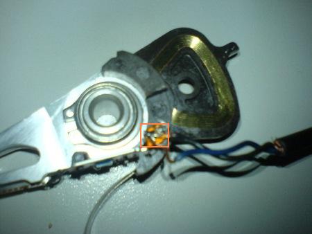

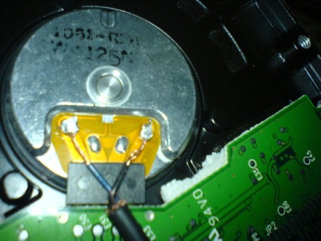

    3. Lutowanie połączeń
    Musimy teraz podłączyć kable sygnałowe.
    Do głowicy, oraz do silnika (od spodu dysku).

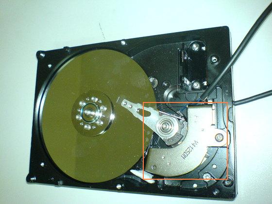

    Po przylutowaniu składamy razem wszystko, oprócz blokady głowicy oraz górnej pokrywy.
    4. Podłączenie
    Teraz wystarczy tylko podłączyć przewody które przylutowaliśmy wewnątrz dysku do jakiegoś źródła dźwięku (np. wieża lub wzmacniacz).
    Nalezy pamiętać że wnętrza dysków moga się różnić, zależnie od rodzaju i producenta, to tylko przykład.
    Jeśli wszystko poszło dobrze powinniśmy uzyskać taki efekt:
