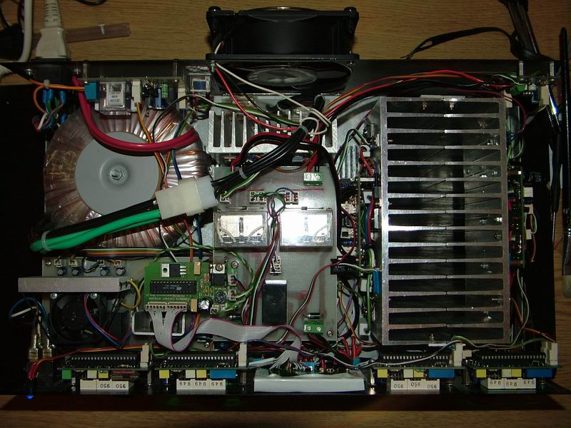

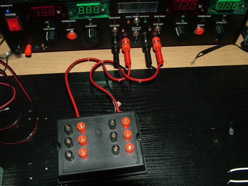

    Chciałbym się podzielić z Wami moim projektem zasilacza podwójnego. Projekt powstał na papierze więc nie posiadam do niego pełnej dokumentacji płytek które zostały wykonane w bardzo prosty sposób przy użyciu specjalnego pisaka oprócz płytek stabilizatora. Owe płytki zakupiłem z dokumentacją w sklepie elektronicznym.
    Krótka charakterystyka zasilacza:
    -zasilacz posiada dwa niezależne gałęzie z separacją galwaniczną
    -wyjścia zasilacza mogą pracować jako szeregowo lub równolegle
    -dodatkowe wyjście 5V i 3A z ograniczeniem prądowym
    -układ posiada zabezpieczenie termiczne które przy temp. radiatora równym 95°C odłącza wyjścia od obciążenia
    -próg odłączenia obciążenia gdy spadek napięcia na wyjściu bedzie poniżej limitu ustawionego za pomoca przełącznika "CUT OFF" 0.7V, 3V i 12V
    -zabezpieczenie przeciw przeciązeniowe OVERLOAD który wyłącza stabilizator w zasilaczu, przycisk reset powoduje powrót stabilizatora do pracy
    W zasilaczy wykorzystałem cztery mierniki napięcia oparte na przetworniku ICL7107 oraz miernik temperatury na układzie ATMEGA8 z wyświetlaczem PLED który zakupiłem na allegro. Każdy miernik napięcia posiada własną przetwornice DC/DC w celu izolacji masy układu. Do chłodzenia zasilacza wykorzystałem bardzo cichy i wydajny wentylator o rozmiarze 12cm x 12cm firmy NMB. Transformator ma moc 600W i podaje napięcia 2 x 24V . Dodatkowo jest transformator pomocniczy do zasilania pozostałej elektroniki o mocy 60W oraz stabilizatora 5V. Układ prostownika oraz filtra C zbudowałem na bazie mostków Greatza o prądzie 25A oraz kondensatorów o pojemności 3X 18000µF na gałąź. W układzie stabilizatora wykorzystałem 5 sztuk tranzystorów BD249C pracujących jako wtórnik emiterowy z tranzystorem IRFP250 sterującym ich bazami.
    Pozdrawiam Wszystkich i czekam na subiektywną ocenę :)

    Koszt urządzenia wyniósł mnie około 700 pln z tym że nie liczyłem elementów które posiadałem na stanie. Gdyby zakupić wszystko ze sklepu to koszt przewyższa 1000 pln. To są koszty szacunkowe, nigdy dokładnie nie zrobiłem kosztorysu tego zasilacza bo jak wiadomo ceny są różne tych samych elementów. Odnośnie jasnosci diód niebieskich - dobrałem taki prąd dla tych diód aby jasność wszystkich diód była na tym samym poziomie. Może na zdjeciu tak tego nie widać ale w rzeczywiśtości to dosyć mocno świeca ale nie oslepiają :)

    Radiatory mają maksymalną temperature około 75°C na sekcje przy pełnym wydzielaniu mocy na radioatorach czyli około 300W (zwarte wyjścia oraz ograniczenie prądu 10A). Tak testowałem zasilacz pod kątem niezawodności i jak miałem 3 sztuki BD249C to niestety ale po 10 minutach wyparowały. Dokładając kolejne dwie sztuki zasilacz już nie miał problemów z rozpraszaniem mocy przez tranzystory. Powierzchnia radioatora jednego jak się nie myle to wynosi 1600cm² więc wystarcza na rozproszenie takiej mocy przy wymuszonym obiegu powietrza.

    Transformator ma dwa niezależne uzwojenia wtórne w celu odseparowania galwanicznego. Zasilacz może pracować w trybie równoległych wyjść ( 30V i 20A) oraz w trybie szeregowym (60V i 10A). Pomiar natężenia prądu jest po "plusie" żeby znak minus się nie wyświetlał na wyświetlaczach.Obawiałem się przepływu prądów przez mierniki w momencie łączenia wyjść szeregowo lub równolegle. Wiem że można byłoby to zrealizować bez wykorzystania tych przetwornic ale to już po fakcie się dowiedziałem jak układ był złożony wiec tak zostało. Co do OVERLOAD to się załącza dopiero jak napięcie na wyjściu spadnie poniżej 0.7V , 3V lub 12V (wybierane za pomocą przełącznika CUT OFF) . Zwierając na stałe przycisk RESET można dezaktywować OVERLOAD.

    Prztwornice są :) ale każdy miernik jest tak zasilany jakby miał swój własny transformator. Mierniki są dołączone tylko do masy na wyjściu stabilizatora. Masa w jednym punkcie pomiarowym. Brak wspólnej masy miedzy sekcjami zasilacza.

    W tym przypadku to chyba nie ma znaczenia bo to są przetwornice DC/DC z separacją galwaniczną i masy miedzy miernikami są rozdzielone. Mierniki zachowują się stabilnie, wyniki nie pływają. Dodatkowo cały układ pomiarowy ma swój oddzielny układ zasilania z transformatorka pomocniczego.
    A to co innego - 6/6 przyznaje!

    Obudowa została zakupiona w sklepie elektronicznym. Jest to standardowa obudowa metalowa o wymiarach 44cm x 12 cm x 26 cm , model T444. Można tą obudowe zakupić w Cyfronika.pl za 89 pln

    Trafo mnie kosztowało około 160 pln ale to było jakieś 6 lat temu. Jest to model TST 600/008 - 2 x 24V i 2 x 12,5 A. Teraz cena tego trafa oscyluje się na poziomie 220 pln u producenta Indel
