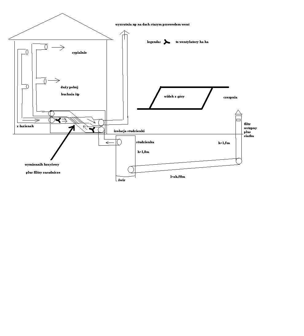

    niestety prawda jest taka, że tanio się nie da, ale nie musi być drogo.
    Z mojego doświadczenia: 1- ocieplić dom zgodnie z zasadami dla naszego klimatu - dach - 40cm ściany 15cm. Okna nowe i szczelne. Jeśli muszą zostać stare to doszczelnić silikonem (przekładając koniecznie folię, żeby można było otworzyć-wychodzi taniej niż jakieś pianki i starcza na 2-3 sezony). Nie zakładać żadnych veluxów. I teraz najważniejsze. Jakie źródło ciepła? Ano takie jak nam wygodnie. Jest o tym tyle w sieci, że bez problemu sobie dobierzecie. Ale zanim to zrobicie, to proszę zauważyć, że ok 60% ciepła wyprodukowanego przez CO ogrzewa powietrze które uchodzi z domu przez wentylację. Jeśli się zatka wentylację to mamy wilgoć w domu=choroby i alergie.
    Jest rada na tę plagę. Nieduży generalnie wydatek - rekuperacja!!!
    Firmy sprzedające rekuperatory mają programy do policzenia instalacji i zazwyczaj robią to za darmo. Sama centralka=wentylatornia (też mozliwa do wykonania samemu), instalacja w domu jak najbardziej mozna samemu, wymiennik grumtowy-podstawa (też samemu).
    I teraz okaże się, tak jak u mnie, że zamiast pieca 23kW można założyć 9kW i to jest też za dużo!!!!!!
    Pozdrawiam społeczność Elektrody

    Oloo66
    Posty: 149
    Pomógł: 4
    Ocena: 116
    co to ma być...
    jak to co. Rozwiązanie problemu ogrzewania w sposób najlepszy i najnowoczesniejszy po jak najmniejszych kosztach.
    Czego sie spodziewałeś. Kolejnych postów o solarach, miedzianych instalacjach itp rzeczach których jest cała masa w necie.
    Nikt jakoś na tym forum nie poruszył tego rozwiazania. ZnalaZŁEM jeden post. A jest to proste i tanie. Sporo zawdzięczam kilku forom internetowym i obiecałem sobie, że podzielę się każdą przydatną rzeczą z innymi. Mam spore pojęcie o mechanice (tuning tdi), starej i nowej elektronice- zespoły głośnikowe i wzm. lampowe. Dużo korzystałem z informacji w necie. To samo proponuję tobie.
    Rekuperacja to wymiana ciepła pochodzącego z powietrza "wydychanego" przez mechaniczną wentylację z domu poprzez ogrzewanie powietrza "zasysanego". Daje to gigantyczne oszczędności energetyczne. W połączeniu z wymiennikiem gruntowym zakopanym w ogródku działa super w zimie i w lecie (wspomagane klimatyzatorem) chłodzi cały dom.
    Więcej szczegółów nie podaję bo wystarczy wpisać w go gle rekuperator i trochę poczytać. Ja tylko informuję, że nie ma ekonomicznego i technicznego powodu aby skupiać się tylko na tańszym paliwie jako metodzie generowania oszczedności finansowych przy ogrzewaniu. Jedno oczywiście nie wyklucza drugiego. jasne jak słońce. Ale nie każdy potrafi zrobić samodzielnie piec i instalację. A instalację rekuperacyjną może zrobić kazdy samodzielnie w profesjonalny sposób. I TO DZIAŁĄ SUPER.

    Nie jest to autoreklama. Mam nick "olo". Ola to moja sześcioletnia córka. jakoś tak wyszło przy rejestracji.
    Wyniki: jeszcze za wcześnie bo sezon nie minął i temperatury nietypowe.
    Zrobiony został profesjonalny i niezależny audyt. Warunki: ten sam dom bez rekuperatora oraz z rekuperacją plus wymiennik gruntowy. Nie zmieniane grzejniki. Dom jest duży i spadek zapotrzebowania na moc grzewczą spadł z 23 do 9 kW. Wystarczy przeliczyć na kasę. Koszt jednego KW zależy u każdego od istniejącego pieca.

  • #10 3369849
    Oloo66
    Posty: 149
    Pomógł: 4
    Ocena: 116
    sami znawcy...
    użyjcie google! albo coś innego. Ale trochę wyjaśnię dla zachęty.
    Audyt był zrobiony dla tego samego domu i to powoduje, że jest porównywalny. Jaśniej nie mogę pisać. Wymiennik gruntowy to ok 50mb rury kanalizacyjnej zakopanej na działce na głębokości od 1,5m do 1,8 koło domu. Rury w rzucie tworzą romb gdzie w jednym końcu jest czerpnia a w drugim studzienka przydomowa do odprowadzania wilgoci a wymiennika. Czyści się wymiennik wyciorem na lince położonej w rurze.
    Jeśli samemu zrobi sie wykop to cały koszt to cena rury fi 25 kanalizacyjnej plus grzybek czerpni i studzienka np z 3 cembrowin betonowych i troche żwiru na dnie.Koszt rekuperatora od 4 do 7 tys jesli kupujemy a nie robimy samemu. Instalacja w domu to rurki pcv w zależnosci od średnicy. Można też wykorzystać istniejące przewody.
    Pisanie o tym uważam za stratę mojego czasu. Wszystko jest dostępne. Mogę odpowiedzieć na pytania techniczne osób już zorientowanych.
    Zanim ktokolwiek coś napisze proszę pomyśleć.

    Oloo66
    Posty: 149
    Pomógł: 4
    Ocena: 116
    ludzie!!!
    odrobinę logiki. Po co mam opowiadać pierdoły.
    Ocieplenie budynku i ogrzewanie unowocześnione nie jest tu tematem.
    To są sprawy pierwszorzędne. Rekuperacja nie jest zadnym ogrzewaniem!!!
    To wentylacja. Z postów wynika, że nie wszyscy Łapią.
    Ogrzewanie to piec konwekcyjny immergas Hercules.
    Rekuperacja zastępuje wentylacje nawiwewno wywiewną w domu.
    Oprócz opisanych kłopotów z poprowadzeniem rur w chałupie (ale można samemu jak najbardziej) to innych kłopotów oprócz kopania w ogródku nie ma.
    Koszty : rury pcw kanalizacyjne ok1500 pln.
    Sam rekuperator 4600pln
    projekt wykonany przez dostawcę rekuperatora gratis.
    Anemomoetry do regulacji(grzybki) i rura z daszkiem do czerpni nie pamietam. Wymiennik gruntowy to ok 50 mb rury zakopane na głębokości od 1,5 do 1,8 koło domu. Problemów z wodą nie ma, bo chwytanie powietrza odbywa się ze studzienki - trzy cembrowiny.
    Do przewodów w domu mozna wykorzystac istniejące przewody wentylacyjne tylko odwrócić ich bieg i lub zaślepić niepotrzebne wyloty.
    Teoretcznie gdy na dworze -12st. , to po przejściu przez wymiennik gruntowy mamy ok -7 a po przejściu przez rekuperator ok 0st. O czym tu dyskutować. Czyszczenie wymiennika wyglądającego w rzucie z góry jak rąb (równoległobok) jest ponoć proste(nie robiłem). Jest w rurze linka z wyciorem który można przeciągnąć nasycony śr. dezynfekującymi.
    rekuprator ma dwa silniczki 100w każdy. Filtry do wymiany 1xrok. Pozdrawiam

  • #22 3389627
    Oloo66
    Posty: 149
    Pomógł: 4
    Ocena: 116
    kolega z systemów grzewczych (post poprzedni) jest kolejnym dyletantem w tej dziedzinie i raczej klinicznym przykładem indolencji.
    Niech Ci się nie robi słabo kolego. Ja się cieszę bo mam pierwszy konkret do obalenia: rury kanalizacyjne doskonale nadają się na wymiennik gruntowy, ale muszą być szczelnie połączone, żeby nie podciekały wodą.
    Muszą być szczelnie obsypane, bo to ułatwia wymianę ciepła i nie mogą przy układzie w równoległobok leżeć bliżej niż 2m od siebie. Powoduje to, że ilość miejsca na wymiennik to ok 26mx2,5m. Studzienka w głębszym miejscu (koło domu 1,8m) wypełniona na dole żwirem chłonacym wilgoć.
    Dora4 proszę pisać na temat. Nie jest moją intencją kolejny post o kodensatach, grzejnikach, ociepleniach. Sensem jest wymiana dośwadczeń w nowej dziedzinie umozliwiajacej SAMODZIELNE obniżenie kosztów ogrzewania domów jednorodzinnych.
    Proszę nie robić w miarę mozliwości błędów ortograficznych.
    Kolego od ogrzewania: PRAWIE robi wielką różnicę:-)
    System ogrzewania zamontowany przeze mnie był dokładnie policzony i zaprojektowany przez specjalistów. TAK SAMO REKUPERACJA.
    Teraz jest o tyle lepiej, o czym informuję, że firma sprzedająca rekuperator robi projekt ZA DARMO. Po prostu mają do tego programiki.
    Można to oczywiście schrzanić jak wszystko - np. podajac złe wymiary pomieszczeń.
    Oczywiscie pozostaje problem wyregulowania anemometrów (regulatorów grzybkowych) w pomieszczeniach po uruchomieniu.
    Ale można wtedy skorzystać z kalkulatora i policzyć odpowiednią ilość powietrza, tak aby zgadzała się z tą z projektu.
    Można też wyregulować kurtynę powietrzną (różnica ciśnień parter/piętro) aby mieć w sypialniach chłodniej a na dole cieplej.
    Ciekawi mnie co jest niezrozumiałego w opisanej przeze mnie metodzie wykorzystania istniejących w domu starych przewodów wentylacji grawitacyjnej:D

  • #30 3402780
    Oloo66
    Posty: 149
    Pomógł: 4
    Ocena: 116
    _jta_ dzięki... wreszcie
    Dora4
    klimatyzator w dowolnym POMIESZCZENIU domu (pracujący) spełni swoją rolę obniżajac temp szczególnie w tym pomieszczeniu, ale w całym domu również obnizajac temp wymiennika krzyżowego.
    Do regulacji służą grzybki anemostaty a nie amnemometry oczywiście sorry:-) przejęzyczenie.
    Chcę tę ideę rozpropagować, ponieważ jest to temat mało znany to raz, a dwa przy relatywnie niskich kosztach instalacji daje wymierne korzyści i dla osób umiejacych liczyć nie podlega chyba dyskusji że ogrzewajc lzimą ub chłodząc latem powietrze wykorzystywane do wentylacji pomieszczeń łatwiej jest utrzymać przedział komfortu tak temperatury jak i wilgotności. Jest to nie mniej ważne. Kiedyś spałem po zakrapianej solidnie imprezie w nowym domu zbudowanym z ytong-a. Dom ogrzewany kominkiem. Była mroźna zima. Chałupa faktycznie ciepła. Ale rano trzem osobom(wtym mnie) poszła krew z nosów. tak nas cholera wysuszyło. Trzeba się było znowu zwilżać. Ale przed nocą wyjechaliśmy, żeby nas dom nie wysuszył na amen :-)
    Dora4
    legionella to chyba z tego co pamiętam ze studiów pierwotniak.
    Nie zmienia postaci rzeczy jednak. Może być przyczyną zapalenia płuc i zgonu u starych i/lub osłabionych ludzi. Dokładnie tak jak kazda inna przyczyna zapalenia płuc. Bakterie, grzyby itp rosną chętnie w wentylacji, ale najchętniej w dużej. My mówimy o domku. Masz absolutną rację, że to problem, ale lekko demonizujesz całą kwestię. Wentylacja mechaniczna ma tę wadę że trzeba dbać o czystość. Ok. To trzeba o tym myśleć na etapie montażu. Jest absolutnie wykonalna instalacja całkowicie rozbieralna ( w domu) w celu konserwacji. Ja popieram to rozwiązanie. Trzeba się wtedy wiecej napracowac od strony estetycznej. Coś za coś.
    Obawiam się żeby kasandryczne podejście nie wylało dziecka z kąpielą.
    Ja na pewno nie mam nadmuchu >45 st cels. bo to już by było normalne ogrzewanie. Trochę ci się kiełbasi cały czas ogrzewanie z wentylacją z odzyskiem ciepła. Uważam, że coroczne czyszczenie i wymiana filtrów wystarczy. Poza tym legionella skasowała weteranów chyba w latach 30tych a trochę się od tamtych czasów pozmieniało. Są bardzo dobre preparaty i rury pcv są lepsze niz jakiekolwiek blaszane profile o przekroju prostokątnym. Sęk w tym, żeby rur nie porysować w czasie czyszczenia.
    rysunek poglądowy
