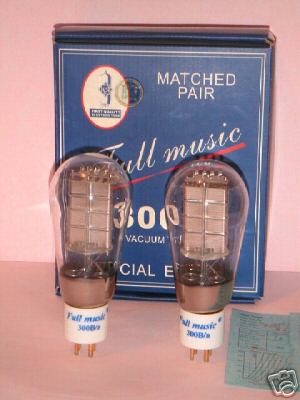

    Możliwe że będe sprowadzał lampy 300B Full music z Chin w cenie poniżej 200$ wiec koszty będą podobne do tych JJ zakupionych w Polsce....Jednak lampy to nie wszystko najważniejsze jest odpowiednie wyregulowanie....Ale to jeszcze przede mną...
    • Budowa wzmacniacza lampowego 300B z transformatorem LO SE25-5 - opinie i sugestie 09_1.jpg (20.83 KB) Musisz być zalogowany, aby pobrać ten załącznik.
