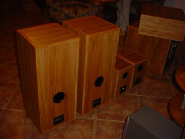

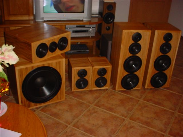

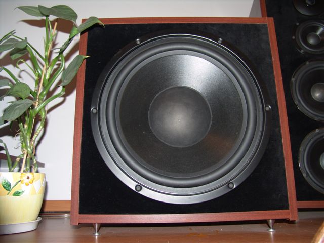

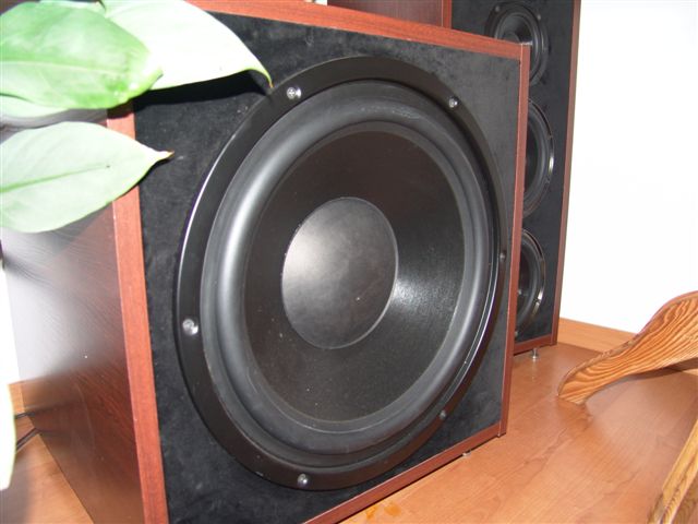

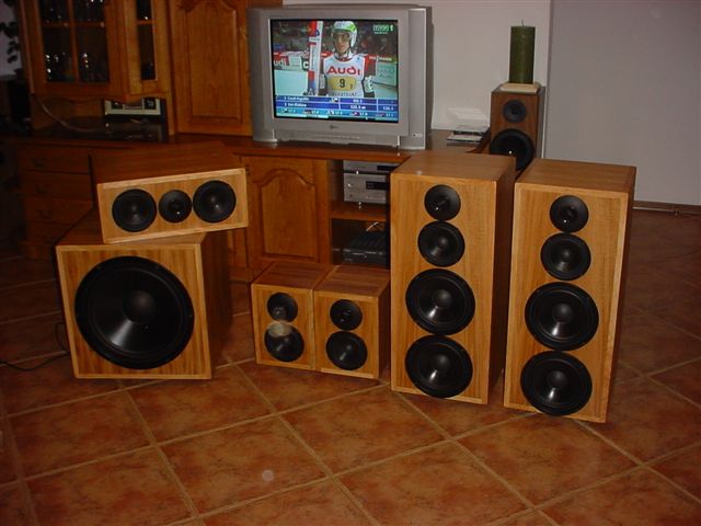

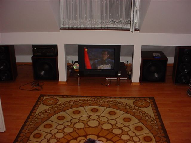

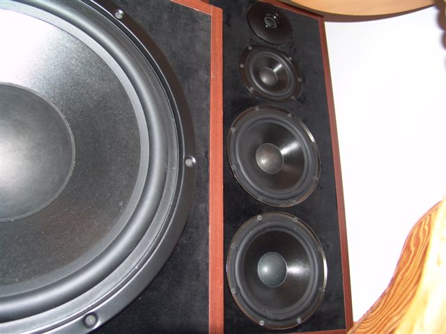

  • Sa to 2 zestawy blizniacze jakie zbudowalem na glosnikach STX. Jeden z nich to zestaw machoniowy z wykladanymi przodami aksamitem oraz 2 subwooferami- aktywnym i pasywnym GDN 42, a drugi debowy z jednym subwoofem aktywnym.

    Bardzo ładny zestawik stworzyłeś. Może napiszesz coś więcej o odsłuchach, czym zasilasz, jakie zwrotki masz? Estetyka bardzo wysoka, jedyne do czego się przyczepię to sekcja średnio i wysokotonowa. Może chciałeś zachować "czystość gatunaku" (głośniki jednej firmy) ale wybacz, te głośniki jak dla mnie są po prostu kiepskie. W podobnej cenie masz używane Tonsile czy też nowe Tesle. Moja ocena: estetyka 9+\10, dobór głośników 6\10. Pozdrawiam i życzę następnych konstrukcji :D

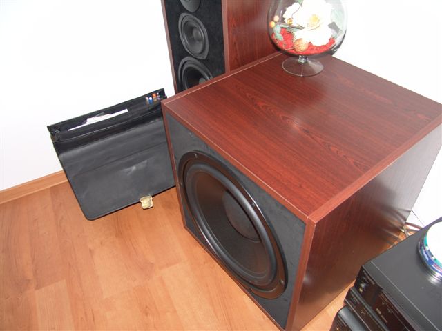

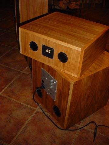

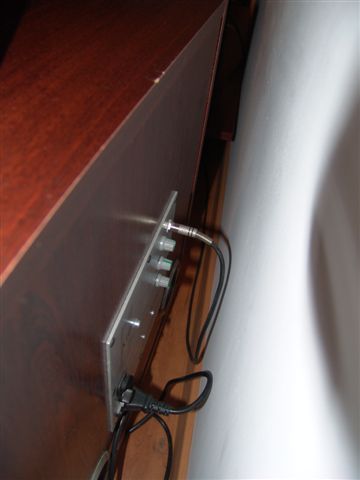

    a wiec dzisiaj moge opisac moj zestaw:
    przednie glosniki moc moge oszacowac na ok 140 W mocy znamionowej kolumny zostaly zestrojone na dolna granice 35 Hz 1 tunelem b-r
    centralnymachoniowy jest obudowa zamknieta z malym labiryntem i zestrojony na 80 Hz wytrzymuje 100 W testowany,debowy jest b-r i tak samo zestrojony :)
    tylnie b-r dol 60 Hz 1 tunel b-r i tez 100 W wytrzymuja
    subwoofer aktywny; glosnik wg. producenta wytrzyma 300 w ale jest zasilany wzmacniaczem 100/150W zestrojony na 22Hz; pasywny podobnie tyle ze napedzany jest amplitunerem, oba po 2 tunele b-r.
    do calosci prad dostarcza technics SA-Ax7
    wedlug mojej oceny gra ladnie w kazdym zakresie glosnosci a przy wiekszej w pomieszczeniu 20m2 mozna dostac arytmii serca szczegolnie przy zestawie machoniowym z 2 subami.
    ale kazdy ma inny gust sluchowy i zeby ocenic te zestawy trzeba zrobic jakies odsluchy przez wielu ludzi i zebrac opiniie do kupy.
    moi znajomi ocenili je b.dobrze pod wzgledem wykonania i jakosci dzwieku ale...

    Mozna wiedziec do czego ci dwa zestawy kina ? Ja bym zrobil troche wieksze te podlogowki, Nie podoba mi sie zbyt maly odstep miedzy pierwszym i ostatnim glosnikiem a koncem kolumny

    Fakt, w zestawie z jednym subem trochę brzydko wygląda umiejscowienie głośników we Frontach. Za bardzo ściśnięte...
    Ale przynajmniej teraz się ładnie mieszczą we wnękach ;)
    Centralny też taki jakiś ... długi.
    Ogółem bardzo mi się podoba.
    Od basu to pewnie ogłuchnąć można ;)

    zestaw debowy zbudowalem dla znajomego
    zestaw machoniowy jest u mnie a przody nie sa takie male bo maja 970mm wysokosci i 330 szerokosci ( i rzeczywiscie byly budowane pod wneke - na wysokosc ) w zestawie debowym jest kontrast miedzy kolorem obudowy i glosnika wiec to dlatego tak wyglada, ale znajomy tak chcial pod kolor mebli i wystroju wnetrza; w moim zestawie glosniki pieknie sie komponuja na czarnym aksamicie ktorym jest wylozona przednia sciana a pomysl z aksamitem zapozyczony z kolumn polaris prestige 180/250
    ja wlasnie buduje kolumny tango 200 ktore tez sa umieszczone w tym dziale i moj obecny zestaw jest na sprzedaz.

    kolumny przednie i subwoofery maja "podwojne sciany" tzn w srodku mdf 20 i "oblozone" plyta laminowana tez gr. 20 mm, mdf sklejony i skrecony a plyty zewnetrzne przyklejone na calej powierzchni do erszty i oklejone .
    centralny i satelity tylko z plyty laminowanej sklejane

    Pozdrawiam wszystkich, którzy oceniają konstrukcję elektroakustyczną, wystawiają oceny, a nie wiedzą z jakich komponentów są zbudowane. Albo mistrzostwo, albo jasnowidztwo.
    Jeśli w subie jest ten głośnik:
    http://www.stx.pl/index.php?vMenu=2&vMenuItem=0&vSubPage=64&vItemDB=itemdb
    to jest zbyt nisko strojony. Fronty też. Napisz jakie „siedzą” tam przetworniki, jakie zwrotnice itd. Stolarka, bo tylko to na razie można ocenić, jest o.k.
    W wersji mahoniowej jest ten głośnik?
    http://www.stx.pl/index.php?vMenu=2&vMenuItem=0&vSubPage=354&vItemDB=itemdb
    Jak poradziłeś sobie z jego impedancją?
    Stx już nie robi tych tweeterów, które posiadasz. I całe szczęście :D
    A i jeszcze jedno. To monstrum napędzasz tym wzmacniaczykiem?
    http://www.stx.pl/index.php?vMenu=3&vMenuItem=0&vSubPage=291&vItemDB=itemdb
    :D

    wszystkie uzyte glosniki nie sa juz produkowane przez stx ( zestawy powstaly prawie 2 lata temu) i nie ma tam gdn 18/120 w subie jest glosnik w tej chwili o oznaczeniu gdn 42 wtedy mial inne oznaczenie chyba 38
    parametry glosnikow - musialbym poszukac od nich kart
    zwrotki nie byly gotowe tylko skladane i dobierane
    ale jak znajde dokumentacje to ja zamieszcze ( po przeprowadzce jest maly balagan)
    a co do wzmacniacza to jest to ten narazie i wbrew pozorom sobie niezle radzi z tym glosnikiem; mocowo z glosnika mozna wiecej wydobyc ale przecierz przy mniejszym pradzie tez gra i to niezle

    Te machoniopodobne (toz to zwykla laminowana wiorowka) nie wygladaja zle ALE w przodach fatalnie wygladaja gole brzegi koszy tych gdn'ow. Zdaje sie ze sruba przesunela ci resor w jednym z nich.. (prawa) lewa wyglada jakby miala inne basowe. Zamiast wysokich stx'a mogles dac chociaz niewiele drozsza tesle.
    W debowym fatalnie wygladaja brzegi tych plyt, mogles je laczyc pod katem 45st jesli uzywales laminowanych plyt, bo jesli je fornirowales to nie wiem po co osobno fornirowales brzegi plyt. Nie podobaja mi sie takze proporcje wymiarow tych obowow. Satelitki sa strasznie szerokie a fronty wygladalyby znacznie lepiej nawet z tak ciasno upchanymi glosnikami gdyby nie bylo widac brzegow plyt bo to je optycznie zmiejsza. W tych pasywnych subach masz jakies zwrotnice? Nie sadze zeby ten zestaw wytrzymal moce o ktorych piszesz. Przede wszystkim padlby gwizdek. W jaki sposob testowales ich wytrzymalosc? na tym technicsie?

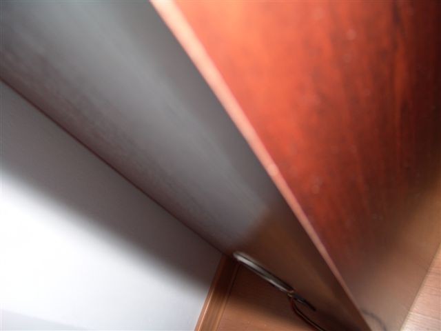

    Prezentują się okazale ale... mnie osobiscie nie podoba się że widać łączenia plyt np. w subie. Kolory się nie zgrywaja i poprostu widać ze składany z płyt. Fajny pomysł z tym aksamitem :) wygląda troche jak zamsz albo welur :| przynajmniej na zdęciach. razi mnie że nie ma żadnych pierścieni na podlogówkach. 7+/10 za wygląd. Co do przetworników to nie slyszalem wiec sie nie wypowiadam :)
