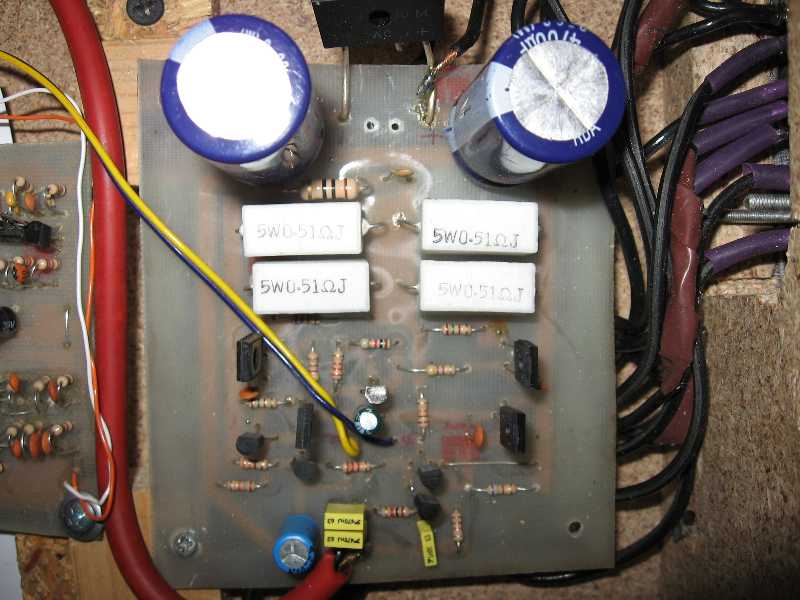

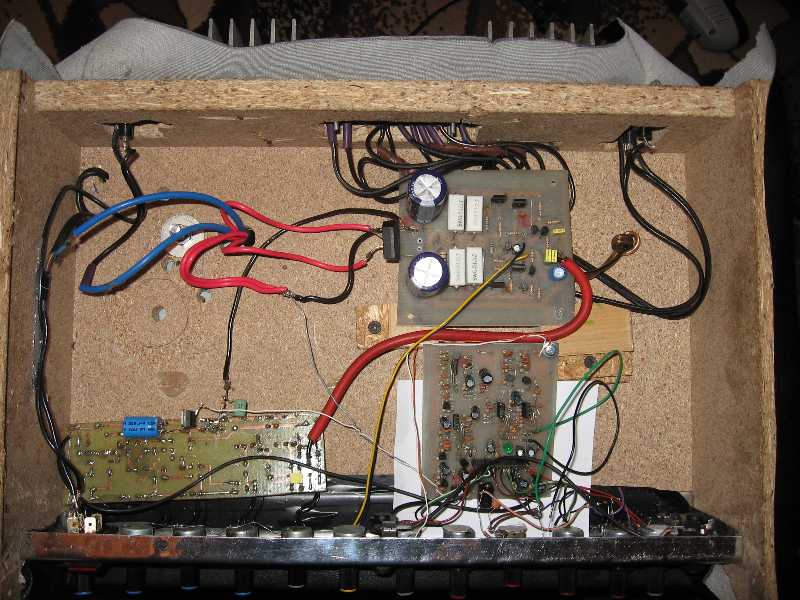

    Witam chciałbym zaprezentować własnoręcznie wykonany piec gitarowy z przesterem Metalzone MT2 piec ma moc ok 50wat. Schemat końcówki i przedwzmacniacza od Janka a schemat przestera znalazłem w necie. Od dawien dawna chciałem mieć dobry piec .Na początku były problemy wzbudzanie, piszczenie, problem leżał w prowadzeniu mas w tej chwili jest wszystko ok .Głośnik jest niestety szerokopasmowy ,wiem może to błąd ale miała być to konstrukcja niskobudżetowa.Zastosowałem głośnik firmy icooon.

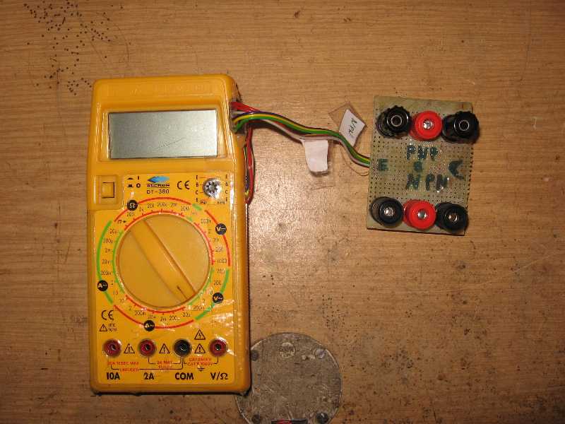

    Przy testowaniu pieca gdy był rozkręcowy na maks badałem temperature tranzystorów końcówych i miernik wykazał 37 stopni.Moze w przyszłości wrzuce głośnik 4-ro omowy i wtedy będzie można zobaczyć czy końcówka tyle da :), według wyliczeń moc powinna skoczyć dwókrotnie :).
    Zasilanie :transformator 2X28 200wat przedwzmacniacz oraz fuzz zasilany przed diode zenera a pózniej stabilizatory,jako footswitch zastosowałem przyciś chermetycznie zamknięty taki jak uzywa się do dzwonków przed domem. Pozdrawiam.

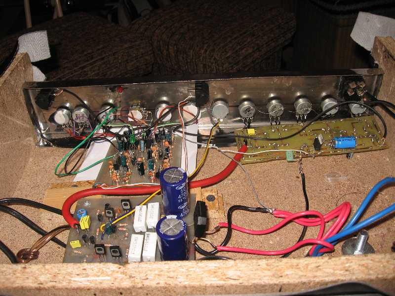

    o rany, masakra, jakies druciki od scalaka, ktore za moment zrobia zwarcie, plączące się kabelki, niestarannie wykonana obudowa... brrr
    a preamp i koncowka wyglada na uklady proponowane w temacie janka :D wiec to szukanie "gdzieś" po necie to takie bylo bez zapuszczania sie glebiej w las ;)

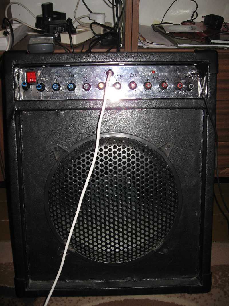

    wiesz, ten pseudo przedni panel z przyciskiem na 230V nachodzacym na galke potencjometru, to DNO.

    Szczerze mówiąc to za estetykę zostałbyś źle oceniony.
    Te potencjometry, mogłyby być chociaż w równej linii, (nie potrafisz wytrasować linii na blasze???!!!). Na pewno tak tylko się postaraj;)
    Oceniam na 5/6
    P.S. Czym to lutowałeś?? Transformatorówką jakąś??

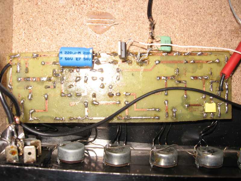

    Co do płytek mogę się zgodzić że jeszcze nie najgorsze, co do montażu elementów to mógłbyś nas tym trochę popracować, np bardziej estetycznie giąć wyprowadzenie, to już dużo świadczy, można mieć PCB nawet nożem robioną, a elementy zawsze widać,trochę pracy nie zaszkodzi a jak już wiem ze swojego przykładu, to lepiej na początku włożyć więcej wysiłku w montaż a nie wk******ć się przy jakiej kolwiek modyfikacji czy serwisie.
    Co do połączeń kablowych to zasada j.w.

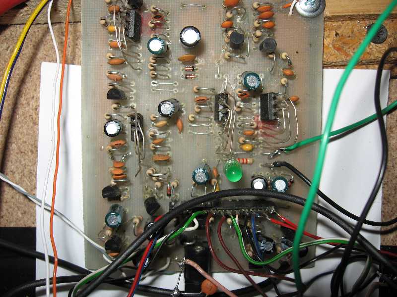

    Ten (TL072 jak się mi wydaje) w każdym razie DIP8 można trochę zmodyfikować montaż wystarczy ten scalak włożyć w podstawkę 16- pinową i połączenie zrobić na niej, mniej problemów ze zwarciami (choćby przy montażu, a teraz wystarczy nie świadomie docisnąć i już zmartwienie.
    Z drugiej strony doskonale cię rozumie ...zmontowałem działa, czym się tu martwić... ,też wyznawałem taką zasadę, ale człowiek ma mentalność do zmian, 2,3 razy będziesz lutował te połączenia i już będą kłopoty, tu coś nie łączy, tu coś nie działa!!!....
    Co do przedniego panelu, osobiście wykonał bym go z płaskownika 50[mm] do nabycia w Nomi cena około 12zł za mb, estetycznie wygląda a zawsze możesz prysnąć czarnym sprayem, napisy korektorem lub napraska z laserówki, lakier bezbarwny i już estetyczna obudowa, co do której niekt ci nic nie zarzuci.
    konstrukcja 4/6
    montaż 3/6

    radze ci poćwiczyć umiejętność lutowania, bo prawie wszedzie masz zimne luty... troszke praktyki nie zaszkodzi, a po jakims czasie sam zauwazysz efekty. pzdr

    Ciekawe gdzie ty widzisz zimne luty a wiesz w ogóle co to jest zimny lut ??
    No ale masz racje ze troche zle lutuje.

    Temu projektowi brakuje staranności i estetyki
    Płytki takie że pożal się boże
    Lutowanie okropne
    Bajzel w środku
    Niedostateczne ekranowanie efektu, zauważcie że nie ma tam tzw.chassis i wszystko jest przykrecone bezposrednio do MDF-u , tak więc na estradzie czy w sali prób możesz już sobie tak komfortowo nie pograć, gdyż będzie jedno wielkie sprzężenie
    Niedokładnie i niechlujnie oklejony matreialem obiciowym , materiał się marszczy z przodu bąble z powietrzem.
    Zszywki z przodu
    Panel opisany nie dość że markerem to jeszcze niestarannie
    Panel jest wszędzie porysowany
    Otwory pod potencjometry są krzywo
    Włacznik też jest krzywo
    Gniazda In oraz Fooot_Swith są krzywo i do tego w b. dziwnym miejscu
    poza tym MT2 to nie najlepszy wybór , jest wiele odpowiedniejszych przesterów które można władować do tranzystorowego piecyka z lepszym rezultatem.(np. Guv'nor)Jednym słowem na pierwszy rzut oka wygląda tak sobie, jednak wystarczy choć lekko przyjrzeć się zdjęciom żeby zmienić zdanie.Sam robie sobie piecyk , ale nie odstawiłbym takiej fuszerki, mój będzie gotowy za jakiś miesiąc (ostatnio mam mało czasu :( ) wystawie go wtedy do DIY i wtedy zobaczycie co to jest estetyka wykonania :P .Dziwnym trefem mój piecyk też będzie mieć jakieś 50 watt mocy SIN.Muszę tylko skończyć przedni panel obciągnąć tkaniną przednią płytę z głośnikiem i wszystko skręcić do kupy.Same bebechy grają na biurku bez żadnych brumów.

    A ja się przyczepie do footswitcha. Okropny. Mogłeś to chociaż na czarno sprayem strzelić i czarny kabel dać. Ogólnie estetyka straszna ale jeśli Ci to nie przeszkadza to ja nie widze problemu. Pozdr

    o ile luty przegrzane, kiedy ze spoiwa odparuje olow, da sie zauwazyc okiem(choc nie wiem czy na fotce :P ) to zimnych poprostu sie nie da, wiec albo piszesz hasla dla samego pisania, albo cos ci sie pomylilo.
    pozdrawiam.

    wykonanie.... chyba już wszyscy o tym powiedzieli... tragiczne. Konstrukcja kompletnie nieprzemyślana konstrukcyjnie, mechanicznie jak i ideowo - prawdopodobnie kolega autor nie ma pojęcia żadnego (albo malusieńkie) o wzmacniaczach gitarowych czy elementach toru sygnału gitarowego. Świadczyć może o tej niewiedzy nazywanie MT2 fuzzem, którym nie jest nie był i nigdy nie bedzie. Kolege ratuje statystyka: Większość gitarzystów to IGNORANCI!!! Proszę się nie obrażąć, ale nie piszę tego złośliwie. Są to moje obserwacje poczynione w około 15 latniej bytności na estradzie. Mało który z nich wie jakie pasmo powinien posiadać głośnik gitarowy i czym różni się fuzz od distortiona, a ten od overdrive'a. Pewnie mój komentaz przejdzie bez większego echa, ale na miłość boską jeżeli już instalujemy głośnik szerokopsmowy w niskobudrzetowym wzmacniaczu do gitary to pamiętać trzeba, ze zamontowany w nim przester gitarowy powinien posiadać SYMULATOR GŁOŚNIKA GITAROWEGO!!!!!!!!!!!!!!!!!. Kopia SanAmpa GT2 jest dlatego lepszym rozwiązaniem niż MT2 na którym za nic nie można się nauczyć grać nawet przy podłączeniu go do Marshalla JCM800.

    Estetyka, estetyka i jeszcze raz estetyka!
    Takie wykonanie świadczy nie o braku umiejętności ale "nie chciało się".
    Teraz praktyka:
    =Czy jesteś pewien że przy takich drganiach jakie generuje ten głośnik
    nie rozjadą się kiepskie luty i te nieszczęsne przewody od scalaków?
    =Czy nie słychać brumu sieciowego? Zasilacz i trafo dałbym na spodzie paczki.
    =Wyłącznik hermetyczny raczej nie jest potrzebny, poszukałbym czegoś bardziej trwałego, znam troche klimaty prób i gry i nie takie rzeczy potrafili kumple rozdeptać w ferworze walki
    Rozumiem że jest to prototyp i po dopracowaniu pochwalisz sie jeszcze raz.
    na płytę czołową polecam DIBOND+frezarka numeryczna.
