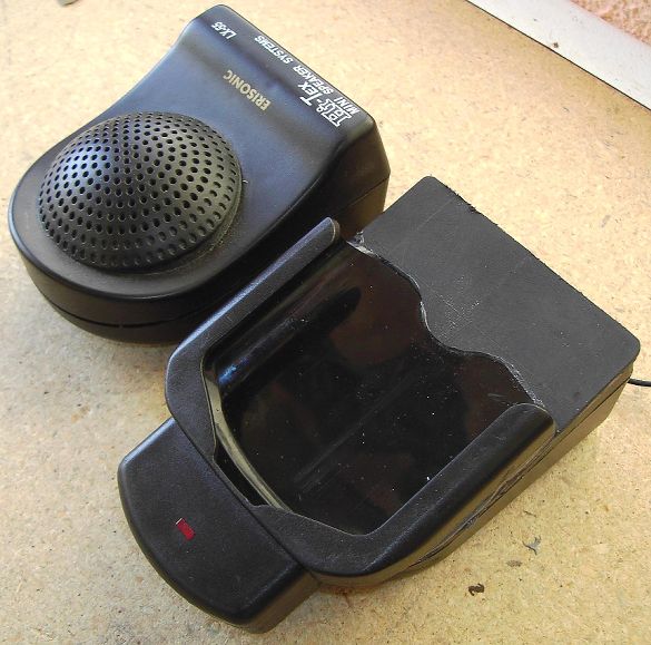

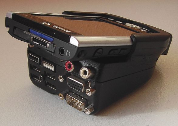

    Poniżej przedstawiam zdjęcia projektu stacji dokującej dla PDA Dell Axim x51V.

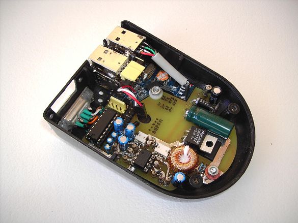

    Stacja dokująca wyposażona jest w wyjścia:
    - VGA out
    - Port szeregowy z obwodem konwersji sygnałów z TTL na RS232
    - Wejście na ładowarkę samochodową
    - Wejście na oryginalną ładowarkę 5V (z zabezpieczeniem przed jednoczesnym podłączeniem ładowania 5V i 12V)
    - Łącze USB do komunikacji z komputerem
    - Wewnętrzny HUB z 4 portami USB(zasilany podczas podłączenia do ładowarki 5v lub 12V)
    - Wzmacniacz audio z dwoma wyjściami (RCA i mini-jack)

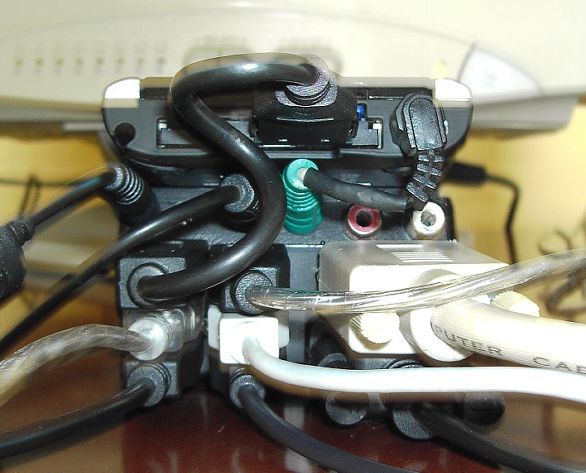

    Obudowa stacji zbudowana została ze starych głośników komputerowych. Sama stacja dokująca umożliwia podłączenie do PDA urządzeń USB (klawiatura, mysz, pamięć masowa lub dysk twardy (nigdy oba jednocześnie)), głośników, monitora, dodatkowych urządzeń na RS232.
    Poniżej zdjęcia:

    Na pewno nie nadaje się do stosowania we wszystkich modelach. Ten PDA ma możliwość dołączenia złącza USB przez kartę PCMCIA, zdaje się, stąd możliwość podłączenia tylu urządzeń. Poza tym ma wbudowaną obsługę zewnętrznego monitora i odpowiednie wyjścia w pinach, które można było wykorzystać. Najlepiej sprawdź wyprowadzenia konkretnego modelu np. na stronie:

    żeby pda mogł obsłużyć tyle urządzeń musi mieć funkcję hosta usb. I wtedy teoretycznie można nawet te 127 urządzeń podłączyć.

    host USB na compact flash ($80!!) reszta gniazd to hub usb oraz te wyprowadzone ze złącza synchronizacyjnego. dodatkowo wzmacniacz pobiera prąd z tego złącza, ale sygnał audio trzeba brać z mini-jack'a w PDA. jeśli ktoś potrafi się posługiwać lutownicą, ma kasę i chęci to nie jest to nic trudnego.
    gdyby ktoś chciał przerobić to na inne PDA: nie trzeba zmieniać zasilania bo wszystkie PDA ładuje się z 5v, czasami z niewielkimi odchyłami, ale każde da się naładować z USB. na innych nie będzie działać wyjście VGA (poza HTC Athena, ale na tą chwile dostępne tylko w Niemczech za 900€) no i hub USB w tej kołysce jest dostosowany do podpięcia się do niego przez kabelek wystający z PDA. trzeba by było z niektórych poprowadzić ścieżki ze złącza sync. lub na pozostałych nie działał by wcale.

    Super sprawa ale mieć tyle kabli w samochodzie to za dużo. Sam mam
