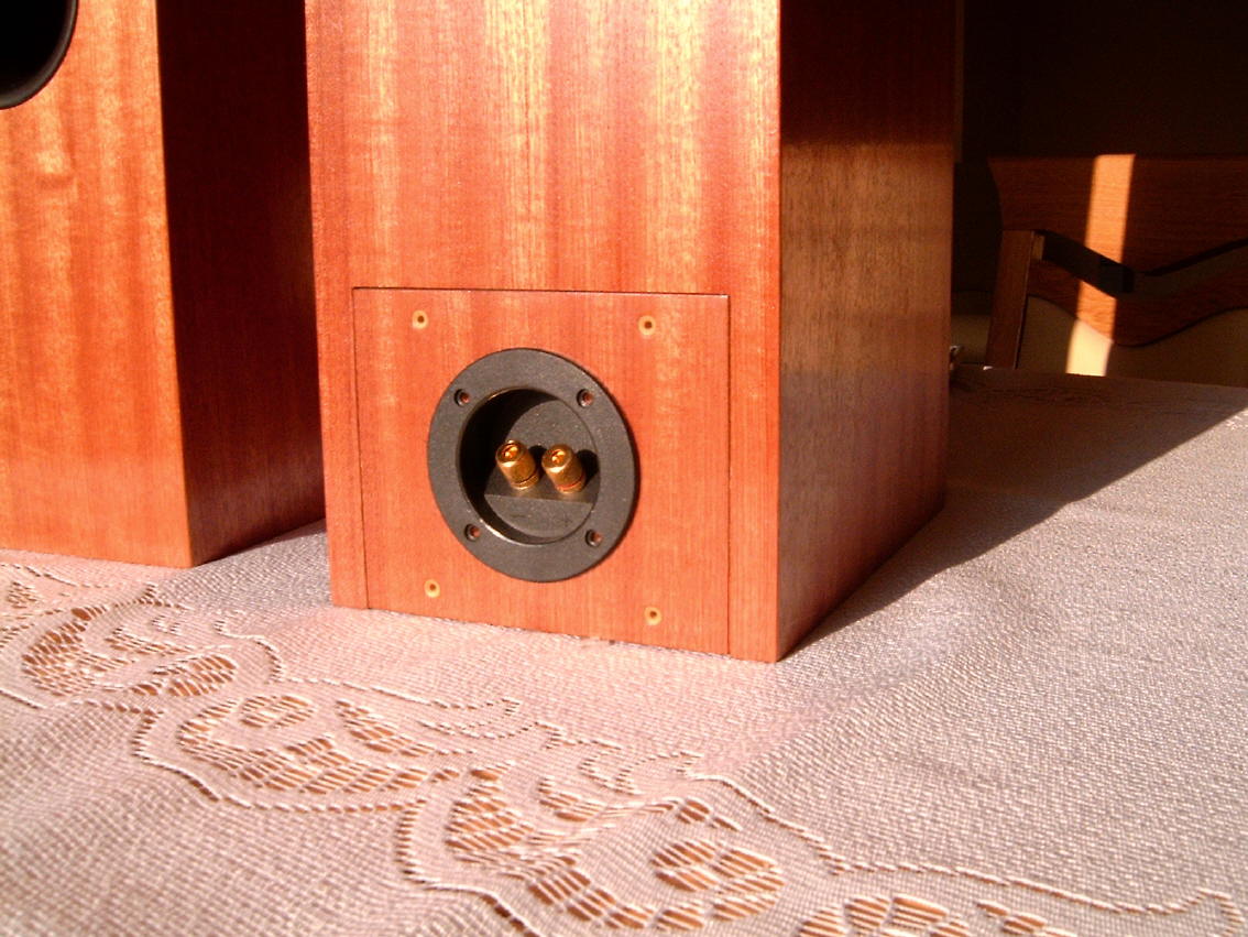

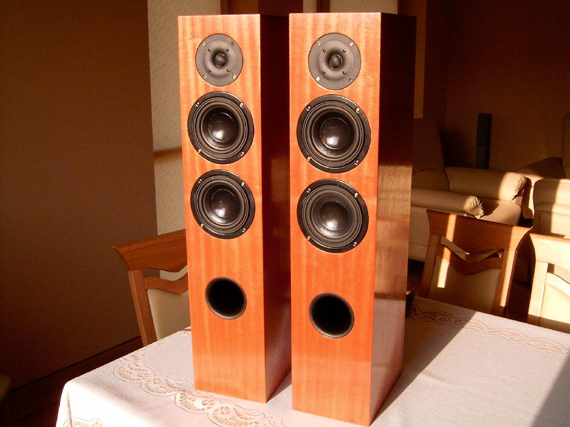

  • A oto moja skromna konstrukcja na teslach ARN-150-03 + ARV-104 jest to moja pierwsza konstrukcja więc proszę o wyrozumiałość, jeżeli coś można by ulepszyć to proszę o uwagi.
    GŁOŚNIKI 2 x ARN-150-03-4 + ARV-104-04-8
    ZWROTNICA własnej konstrukcji podział Ok 2800 hz cewki kupione gotowe nawinięte drutem 1.25mm i 0.8mm kondensatory MKP oraz po jednym bipolarnym w obwodzie kompensacji rezystory metalizowane i drutowe całość zmontowana na kawałku panelu podłogowego połączone drutem miedzianym 1.5mm

    OBUDOWA wys. 840x180x 260 objętość ok17L netto, płyta MDF 20mm z przodu podwójna, wzmocnienia wewnętrzne podłoga skośna całość wyklejona filcem tapicerskim ok 5mm , wytłumienie gąbka 20mm zostało usunięte zamulało bas widocznie ARN nie lubi za dużego wytłumienia pozostał tylko filc na wszystkich ściankach obudowa klejona na wikol i skręcana na wkręty do gips-kartonu oklejona fornirem sapeli kupionym na allegro lakierowane capon + 2 warstwy lakieru ,tuba 6.8cm zwężająca się do 6 cm długość 19 cm profilowana z obu stron oddzielna komora na zwrotnicę .

    czytałem na forum że ARN-150 jest mułowaty jednak muszę powiedzieć że po pierwszym odpaleniu byłem mile zaskoczony zwłaszcza jakością basu bas miękki dynamiczny dobrze kontrolowany na pewno nie mułowaty i choć nie jest zbyt potężny to jak na tak małe głośniki jest naprawdę niezły schodzi całkiem nisko wyraźny spadek efektywności następuje przy ok 45hz do reszty też nie mam zastrzeżeń dźwięk jest czysty bardzo klarowny słychać wiele szczegółów,świetna stereofonia z ARV-ki żaden piasek się nie sypie jak to niektórzy piszą na forach i choć tak naprawdę nie wiem czy to zasługa kolumn czy wzmacniacza to z dźwięku jestem bardzo zadowolony i nie spodziewałem się że kolumny na tanich testach zagrają tak dobrze i choć włożyłem w nie trochę pracy to myślę że się opłaciło.

    Tunel br był jeszcze nie przycięty miał 22 cm długości

    Kupa dobrej roboty.
    Bardzo podoba mi się pomysł z komorą na zwrotnice !
    niestety z przetworników wieje nudą :-( znowu te tesleeee blll :-)
    śmieję się bo właśnie kończę konstrukcję na teslach 150tkach :D:D
    Generalnie wielkie brawa dla Twórcy !! 5/5

    Komora na zwrotnice???!!! Dla mnie to wieje totalnie zgięciem audiofilowskim, niby wpływu fali na elementy zwroty. Owszem źle zamontowane elementy zwrotnicy mogą ewntyualnie wprowadzać małe zniekształcenia w dzwięk. Ale po 1 jakże niesolidnie owe elementy musiały by być zamontowane a po drugie przy pewnej głośności przy której głośniki niskotonowe zaczynają "pompować" powietrze znajdujące się w komorze; nie będzie słychac tegoż "brzęczenia".Troszkę przerost formy nad treścią. Kolumny pospolite. Nie lepiej byłoby zastosować inne przetworniki, inne kształty obudowy ?? Jeśli chodziło Ci o takie kształty itd to super. Obudowa solidna ,nie widzę nidociągnięć...

    Jeśli chodzi o komorę na zwrotnicę to chciałem żeby kolumny były trochę wyższe a żeby zachować
    objętość 17L musiałem zrobić jakąś przegrodę później stwierdziłem że można ją wykorzystać
    na zwrotnicę co na pewno ułatwia dostęp w przypadku ewentualnych modyfikacji przy zwrotnicy
    dodatkowo skośna przegroda zapobiega powstawaniu fali stojącej
    co do kształtu obudowy to miała być klasyczna prosta kolumna wykończona naturalną okleiną
    przetworniki zostały wybrane ze względu na cenę ponieważ jest to moja pierwsza konstrukcja
    i coś by mi nie wyszło to wiadomo mniejsza strata poza tym czytałem że w tym przedziale cenowym
    tesle to najlepszy wybór i osobiście muszę przyznać że są OK.

    Bardzo estetycznie wykonanie. Idę o zakład, że otwory we wzmocnieniach, wykonywałeś "otwornicą" (nakładka do wiertarki) wiercąc z obu stron :D
    Też tak robiłem, a otwornica okazała się za krótka, dla tego z 2 stron :D
    Fajny fornirek.
    Głośniki faktycznie mocno "ostukane" wybrał bym jednak 188 (lepsza średnica) i do nich sc10n8 i oczywiście paczka zamknięta. Aż trudno dać wiarę, że b-r ma niecałe 7cm :?:
    ARV ma średnicę zewnętrzną ok 10cm (he he nawet chyba 104) a b-r wydaje się być taki sam. :D

    Otwory w przegrodach rzeczywiście zrobiłem otwornicą tak jak opisałeś
    widać że znasz się na rzeczy co do BR to jest wyprofilowany przy wylocie
    dlatego wygląda na większy .
    masz rację że na arn-150 jest do bólu różnych konstrukcji ale może to dla tego że są całkiem przyzwoite.
    Osobiście do średnich nie mam zastrzeżeń, nie twierdze że arn-150 to szczyt techniki
    ale jak na tak małe przetworniki to bas jest zaskakujący a myślę że jak się wygrzeją będzie jeszcze lepiej.
    Siedząc na kanapie czuć przyjemne wibracje na niektórych kawałkach , jak dla mnie bas jest wystarczający
    ale jeśli ktoś lubi mocny basior to przydał by się subwoofer.

    Nie chciałeś tego wysokotonowego zastosować między tymi AVR-ami ?
    Dosyć długi Ci wyszedł tunel BR ja mam na 13cm.Na ile to stroiłeś?

    Ostatecznie długość tunelu na 18 cm str. ok.50 HZ
