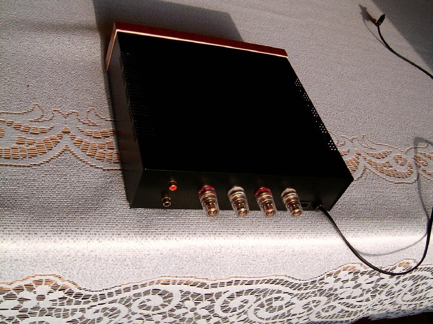

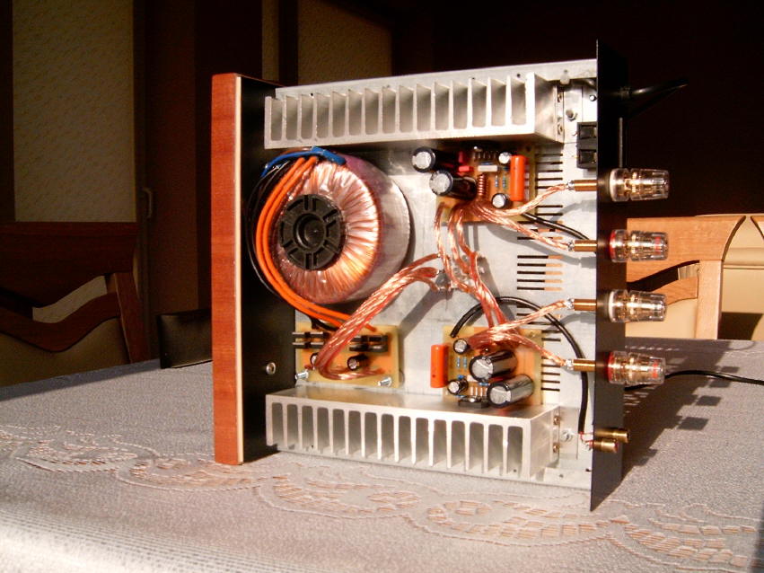

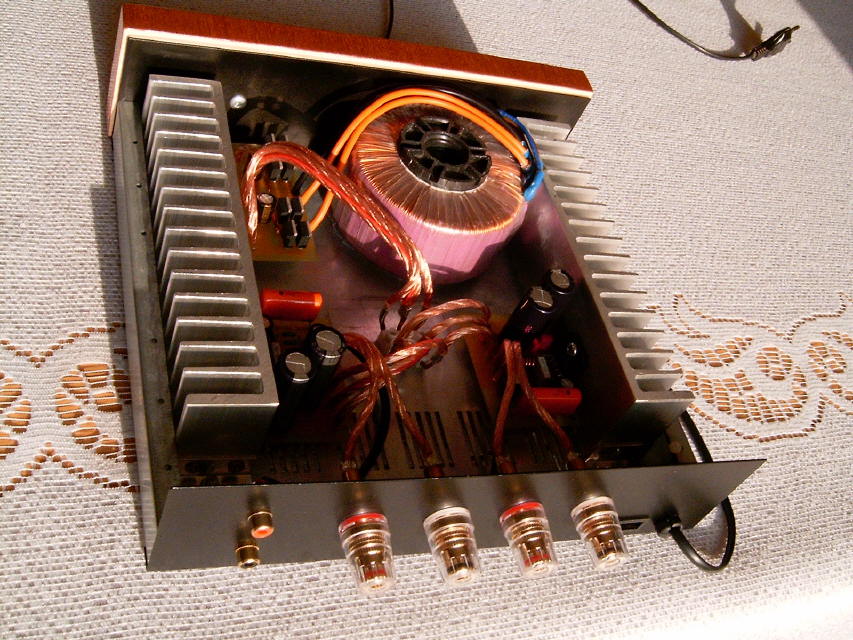

    Założenia:
    Chciałem zbudować wzmacniacz o dobrych parametrach i mocy wystarczającej do zasilania moich kolumn na teslach .
    https://www.elektroda.pl/rtvforum/topic727351.html
    Budowa:

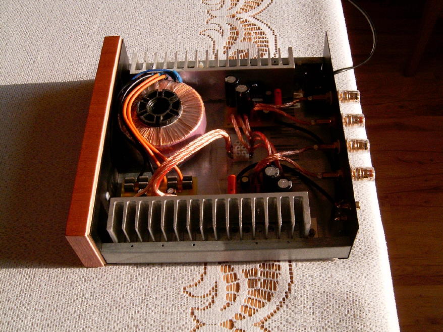

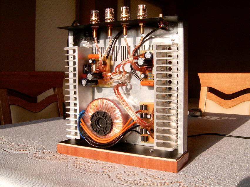

    końcówki mocy wykonane na znanym i cenionym układzie LM3886TF kondensatory przy scalakach Panasonic FA1800uf
    pozostałe Panasonic FC,Wima, RIFA EVOX rezystory metalizowane 1% 0,6W firmyYAGEO . Zasilacz diody 8szt. BYW29/200
    kondensatory 4szt.2200uf EXR firmy Hitano (na zdjęciu inny zasilacz )transformator toroidalny firmy breve 2X 26V 4A

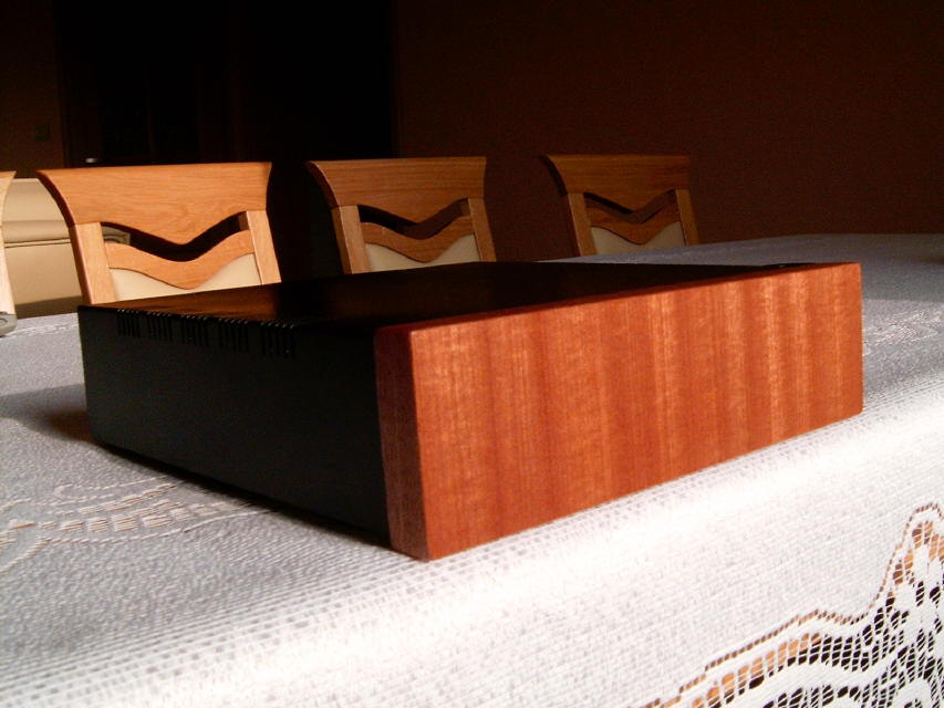

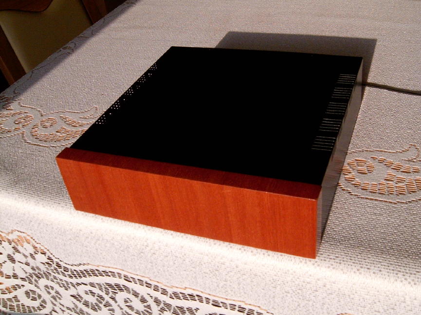

    gniazda głośnikowe złocone połączenia wykonane kablem miedzianym OFC 2,5mm płytki zrobiłem metodą termotransferu .
    Obudowa metalowa szer.26 X 24 X 6,5 cmm kupiona gotowa (dorobiony przedni panel z drewna w kolorze głośników)
    Koszt budowy ok 350 zł
    Efekt końcowy widoczny na zdjęciach, jest to mój trzeci wzmacniacz
    na układzie LM3886 w związku z tym wiedziałem czego się spodziewać
    po dźwięku a tym którzy uważają że pierwszy lepszy wzmacniacz na tranzystorach zagra lepiej muszę powiedzieć że są w wielkim błędzie wzmacniacz ma bardzo małe zniekształcenia THD 0,03 , szumy praktycznie niesłyszalne co jest rzadko spotykane w fabrycznych wzmacniaczach i to wcale nie tych najtańszych. Nie chciał bym przez to powiedzieć że nie da się zbudować lepszego wzmacniacza na tranzystorach, pewnie się da ale to i tak nie zmienia faktu że LM3886 jest
    świetny i przy odpowiednio dobranych elementach
    zagra lepiej nisz nie jeden fabryczny tranzystorowy wzmacniacz.

    Ee to w koncu jest wzmacniacz czy koncowka mocy? Z tylu wyglada jak wzmacniacz i od srodka tez ale z przodu jak koncowka mocy - gdzie jest jakies potencjometr?
    Wykonanie na wysokim poziomie, ladnie i czysto w srodku, brak zastrzezen jedynie brakuje mi tutaj chocby trzech wejsc sygnalu. 9/10

    Ładnie, ładnie. W następnym projekcie dołóż potencjometr. Okablowanie I klasa, choć sieciówkę można zmienić na coś szlachetniejszego.
    Selektor też by się przydał -taki na 2 wejścia, ale teraz to już po ptakach. Musisz koniecznie zrobić czwarty wzmacniacz bo rokujesz dobrze. pzdr

    plytke proponowalbym pociagnac roztworem kalafonii w spirytusie lub denaturacie - zabezpieczysz przed utlenianiem. 0,03 zmierzone czy z noty katalogowej ?

    Tak jak jeden z kolegów napisał to nie jest wzmacniacz a sama końcówka mocy. Aby to miało pełną wartość musi mieć jeszcze przedwzmacniacz, w którym oprucz regulacji siły głosu powinna być regulacja tonów niskich i wysokoch (minimum). I wtedy dopiero można powiedzieć że to jest wzmacniacz mocy. Co do zasilacza to te kondensatorki elektrolityczne 4x2200uF to za mało na taką moc. Zobacz jakiej pojemności kondensatory zastosowane są w fabrycznych wzmacniaczach mocy nawet takiej firmy jak SONY czy DENON. Jak wiadomo aby uzyskać jak najczystrze niskie tony należy zastosować w sailaczu kondensatory elektrolityczne o duzej pojemności. Na twoim miejscy dałbym 4x6800uF- powinno wystarczyc z zapasem.

    Wykonanie eleganckie, w środku ład i porządek. Mnie przeszkadza słaba filtracja napięcia zasilającego, według mnie powinno to być 2x10000uF na plusowe i drugie tyle na minusowe napięcie.
    Jeżeli ktoś lubi bawić się z tranzystorami to jego sprawa, ja jestem za układami scalonymi, dlaczego??:
    +przystępna cena
    +wystarczające moce do domowego słuchania muzyki
    +małe zniekształcenia sygnału
    +niewiele elenentów zewnętrznych
    + i co najważniejsze posiadają wiele różnych zabezpieczeń, termiczne, przeciw zwarciu, a to się przydaje.

    Ja również jak drakon3 jestem za scalakami. Szkoda tylko że autor użył tych słabszych kostek LM. Jeżeli chodzi o radiator, to wystarczył by jeden. Wykonanie na wysokim poziomie. Ocena 5/6 (za brak kondensatorów filtrujących).

    Co do kondensatorów filtrujących to pojemność 6200uf na gałąź zasilania jest w zupełności wystarczająca
    i może niektórych zaskoczę ale na początku wzmacniacz pracował tylko z kondensatorami
    przy scalakach 2X 1800uf Panasonic FA i przy diodach 2X 100uf Panasonic FC.
    Pomimo tak małych pojemności wzmacniacz pracował prawidłowo ,nawet przy dość głośnym słuchaniu
    kondensatory 4X 2200uf dołożyłem na wszelki wypadek ,myślę że nie ma sensu dokładać więcej
    pojemności ,wzmacniacz był podłączony do subwoofera 2X 4ohm i również pracował prawidłowo
    (wszystkie kondensatory oczywiście LOW IMPEDANCE) kostki LM3886 wybrałem dlatego
    że wyróżniają się największą mocą spośrud LM-mów ok. 70W oraz świetnymi parametrami
    pracują z obciążeniem zarówno 4 jak i 8 Ohm.
    Wzmacniacz jest podłączony bezpośrednio do odtwarzacza DVD bez przedwzmacniacza
    osobiście nie jestem zwolennikiem podbarwiania dźwięku za pomocą korektora dlatego uznałem że przedwzmacniacz jest
    zbędny regulacje głośności mam pilotem od DVD

    W opisie było napisane że na zdięcjach jest inny zasilacz niż obecnie (bez kondensatorów 4x 2200uf)

    Dobrze że wybrałeś kości LM, bardzo dobry wyrór. Chodzi mi o to, że LM3886FT są słabsze od LM3886T, dlatego napisałem, że wybrałeś słabsze LM'y. Poza tym FT ma gorsze parametry i nie wyciągniesz z niego 70W.

    Kondensatory mimo, że wielu mnie nie poprze są wg mnie poprostu za małe.. 2x10000uF ok ale na jedną końcówkę.. Ja robie wzmaczniacz właśnie na LM3886 i daje 4x10000uF... Jeżeli wzmacniacz ma tylko ładnie wyglądać to ok, ale jeżeli ma jeszcze dobrze grać i móc grać na pełen gwizdek w możliwym najlepszym wykonaniu w kondensatory w zasilaczu radzę zainwestować :)

    Już ze skrajności w skrajność. Ciekawe ile dał byś kondensatorów do wzmaka 150W na kanał... Nie że to jest źle, ale uważam, że nie potrzebny wydatek. (to tylko moje zdanie)

    Wiele konstrukcji typu gainclone działa prawidłowo z kondensatorami 2X 1000uf (odpowiedniej jakości)
    oczywiście nie z pełną mocą której w warumkach domowych i tak się nie wykorzysta

    Byrrt zgadza się, jednak luknij na parametr RC lepszych kondensatorów np, dla panasonikia FA 1800/50V wynosis on koło 3A a dla np Gorszych 10mf 7-8A. Widzisz różnice:) Dlatego napisałme dobrych, Powiem ci ze czasem bawie się w dokładanie kondensatorów od minmum az nie będzi erożnicy, przy LM3886 około 3-5tyś uF na strone starcząło spokojnie a bas juz był dobry. Przysnam iz tesotwałem na kolumnach które miąły na basie SLS 12" więc było co trzymac za morde.
    Co do 3x400W były to 3 Holtony pedzone trafem 1,6kW w zasilaczu 120mF.
    PS. Pamietaj iz w GC daje sie mniej uf do zasilacza ale trafa sa nawe 3x wieksze:) Polecam Ci zabawe niec nie kosztuje masz jakis wzmka DIy daj wpierw mało uF, i dodawaj az nie będziesz sżłyszął różnicy:)
