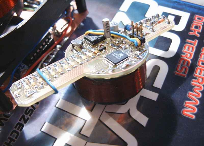

    Witam wiele jest podobnych konstrukcji w sieci, a ja chcialem przedstawic swoją, jest to jak niektórzy nazywaja zegar widmowy, zrobiony jak widac z wentylatora od zasilacz komputerowego, zasilanie czesci wirującej realizowane jest za pomoca transformatora bezrdzeniowego, ustawianie czasu (jeszcze nie dopracowane) przez uart (kiedy zegarek jest zatrzymany), lub przyciskami kiedy wiruje, przekaz informacji odbywa sie poprzez modulacje zasilania zegara, sercem całosci jest atmega8, a o aktualna godzine dba układzik pcf8583 podtrzymywany bateryjnie, zdjecia marnej jakosci bo takim tylko aparatem dysponuje, w rzeczywistosci wyglada to o wiele lepiej :)
    • zegarek "śmigłowy" 01010016.JPG (38.48 KB) Musisz być zalogowany, aby pobrać ten załącznik.
    • zegarek "śmigłowy" 01010015.JPG (35.9 KB) Musisz być zalogowany, aby pobrać ten załącznik.
    • zegarek "śmigłowy" 01010014.JPG (47.55 KB) Musisz być zalogowany, aby pobrać ten załącznik.
    • zegarek "śmigłowy" 01010013.JPG (42.58 KB) Musisz być zalogowany, aby pobrać ten załącznik.
    • zegarek "śmigłowy" 01010012.JPG (42.24 KB) Musisz być zalogowany, aby pobrać ten załącznik.
    • zegarek "śmigłowy" 01010011.JPG (49.9 KB) Musisz być zalogowany, aby pobrać ten załącznik.
    • zegarek "śmigłowy" 01010010.JPG (43.9 KB) Musisz być zalogowany, aby pobrać ten załącznik.
    • zegarek "śmigłowy" 01010009.JPG (43.58 KB) Musisz być zalogowany, aby pobrać ten załącznik.
    • zegarek "śmigłowy" 01010008.JPG (18.75 KB) Musisz być zalogowany, aby pobrać ten załącznik.
    • zegarek "śmigłowy" 01010005.JPG (20.14 KB) Musisz być zalogowany, aby pobrać ten załącznik.
    Czy dobrze rozumiem: żeby zaczął działać trzeba rozbujać go "paluchem"?
    Możesz napisać coś więcej na temat modulacji zasilania i przesyłu danych tym sposobem?

    Mnie się bardzo podoba.
    Zastanawia mie ta żółta dioda zenera, zaraz koło mostka prostowniczego: dla czego tak odstaje od płytki i czy jej również nie można było dać SMD?
    Czy dlatego, że się grzeje i w czasie obracania się zegarka się lepiej chłodzi?
    Pozdrawiam życzę powodzenia.

    Może jakiś schemacik ?? wsad do procka ?? wzór płytki ??
    Konstrukcja bardzo fajna pierwsze taka na elementach SMD którą widze !
    Jak z dokładnnością odmierzania czasu ?? Sam pisałeś program ?

    seba_x- nie trzeba go popychac :) "pali odrazu" :) a na powaznie, na podstawie jest generator kluczujący mosfetem uzwojenie pierwotne to dobże widoczne na zdjeciach, do uzwojenia jest równolegle kondensator co tworzy obwód rezonansowy, w momencie "wstrojenia" sie w rezonans tego obwodu czestotliwoscia kluczowania uzwojenia mamy najmniejsze straty (mosfet sie nie grzeje) bo oscylacje prądu przechodza przez zero w momencie jego wyłaczenia (tak misie wydaje), odnosnie ustawiania zegara nie jest to jeszcze zrobione, chodzi o to żeby modulować w granicach 0 -100% zasilanie impulsami o długosci 10ms i 20ms powiedzmy, (tak aby nosna zanikala przy nacisnieciu jednego przycisku na 10ms okresowo a przy wcisnieciu drugiego na 20ms), zaraz za mostkiem prostowniczym jest dodatkowa dioda z przed której na procesor idzie jednopołówkowo wyprostowany i odfitrowany mała pojemnoscia syganł zasilania stąd przerwy 20ms co powiedzy 200ms w zasilaniu nie sprawią problemu bo pojemnosci filtrujace zasilanie utrzymaja je, natomiast sygnał z przed tej dodatkowej diody mozna uzyc do ustawiania zegara.. troche to chaotycznie :)
    bendziol- ta żółta dioda sie nie grzeje ona to własnie ogranicza napięcie z tego odczepu zaraz po mostku zeby na wejscie sygnalowe procesora nie podawac wiecej jak 5V taki drugi pomocniczy stabilizator, miałem taka taka dałem, szczerze mówiac nie pomyslałem żeby kupic ja smd, jakos mi to do głowy nie przysżło :), co do chlodzenia masz racje dioda stabilizująca zasilanie sie dosyc powaznie grzeje stąd widac tam równolegle do niej dwa oporniki żeby "zbic " troszke moc na niej wydzielna,jak sie całosc kreci to wszystko jest ok samo sie chłodzi, najgorzej z osia wiatraka, ze wsgledu na prądy wirowe i brak ruchu powietrza wokół niej robi sie gorąca...
    drakon3- jakie obroty? nie mierzylem ale szumi :) przy dobrym wywazeniu pewnie bliskie tym z jakimi wiatraczek obraca sie normalnie, wywazenia ma tu bardzo duze znaczenie ... tak czy inaczej nie widac żadnego mrugania, wszytko płynnie, na podstawie mam źródło prądowe do którego podpiety jest wiatraczek moge ustalac obroty, w tej chwili jednak jest na 12V podpiety na stałe :)
    Arakadius3 - patrz wyzej :)
    gigabyte400 - schemat wsad i płytka pojawia sie niedlugo na mojej stronie wtedy dam znać, sam pisalem program w avr studio, odnosnie odmierzania czasu jak napisałem zajmuje sie tym pcf8583 więc dokładnosc zalezy od uzytego kwarcu 32,768 kHz (ten sterczący)
    androot - fakt smd sa prostrze w montarzu, tylko tzreba dobrą pensete do pozycjonowania :) odnosnie cyny uzywam 0.4mm mnie sie tam te luty podobaja:) przynajmniej nic nie odleci od zegarka ;)
    mirekk36 - Mirku jak zapewne pamietasz opisywalem taki transformatorek w innym DIY teraz uległ on małym modyfikacjom, uzwojenie wtórne widac pod płytką , poniwaz drut mam w jakijs brązowej emalii malo co go widać, odnosnie liczby zwoii pierwotne nawiniete drutem około 0,5mm około 50 zwoi w dwóch warstwach jedna na drugiej, wtórne około 40 zwoi drutem ... hmmm jakims cienkim :) 0,25 to tak na oko bo tu niemam sufmiarki niestety, opis całosci to rzadna tajemnica ale chce go dopracować i całosc znajdzie sie na mojej stronie www.lucaslab.grandhost.pl która na chwle obecna przejroczyła transfery :) i wznowi działalnosc po pierwszym :)
    luuukash - zegarek kosztowal niewiele moze ze 30zł-40zł zakładajac ze musial bys zdobyc wszystko oprócz wiatraka, ile go składąlem stosunkowo długo jak kazdą konstrukcje (leń zemnie) około 3 tygodnie
    dzięki chłopaki za pozytywne opinie :)
    jak by sie ktos zastanawiał ten niebieski drucik oplatacjacy plytke w okolicy środka liniki diodek to wywazenie:) taka prowizorka bo jeszcz enei zrobiłęm tego jak nalezy, mam zamiar nakleic cos od spodu laminatu

    aaaa teraz kojarzę - ale zawsze jak widzę tego typu temat to cisną mi się pytania na usta ;) ... naprawdę kawał dobrej roboty - czekam więc również jak inni na schematy tegoż konkretnego rozwiązania ;) ... tylko, że stronka przy takiej popularności tego tematu zapewne za chwilkę znowu przekroczy transfery
    ... a tak przy okazji - bo piszesz, że chcesz przekazywać dane do zegarka poprzez modulację zasilania - a nie myślałeś o podczeriweni i ustawianiu zegareczka z pilota albo z komputera w takim układzie??? jakaś krótka procedurka dla RC5 lub innego rodzaju pilota i już po sprawie ... chyba, że się tym jeszcze nie bawiłeś ??? jak coś to chętnie służę pomocą bo ja prawie do każdego układu wstawiam sobie podczerwień - zamiast nawet prostych klawiaturek ;) ... mam wtedy klawiaturki na pilotach.... z tym, że ja swoje wszystkie procedurki piszę w asemblerze.
    pozdrówka i powodzenia - koniecznie muszę podobny zegarek zrobić bo od dawna mnie on nurtuje. Ale jak zrobię to oczywiście pochwalę się, że zasilanie działa na twoim "engine" ;)

    tak sie zastanawiam - jezeli to potrafi wyswietlac godzine tak jak na zdjeciach widac to wystarczylo uzyc dwie linie procesora
    1 - zapala mala wskazowke
    1+2 - zapala dluga wskazowke
    chyba ze planujesz to rozbudowac o napisy lub 'cyfrowy' zegar
  • #25 3832482
    lukasb9
    Posty: 1421
    Pomógł: 56
    Ocena: 69
    dokladnie tak jak napisałes ostateczna wersja ma wyswietlac również godzine w sposób cyfrowy, dlatego, 7 ostatnich diodek (nie liczac) niebieskiem obwódki jest zasilana osobno, natomiast 5 blizszych srodka jest zasilana wspólnie przez tranzystor

    ... aha sorki mam tylko jedno pytanko odnośnie schematu - nie za bardzo rozumiem o co chodzi z tym sygnałem, który podajesz na wejście INT1 ???? co na tym schemacie wytwarza jakiś sygnał? czy chodzi tylko o start i stop????
    .... bo rozumiem z kolei że wejście ICP używasz do zliczania timerem czasu od impulsu synchronizacji tak?
    .... o ile te pytania to nie tajemnica twojego rozwiązania - może za dużo pytań zadaję? ;)
    .... aaacha - teraz doczytałem wyżej - czy dobrze zrozumiałem ? - wejście INT1 wykorzystać chcesz do przesyłania danych za pomocą modulacji zasilania tak?
