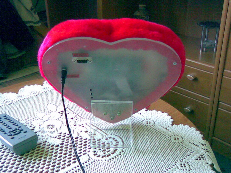

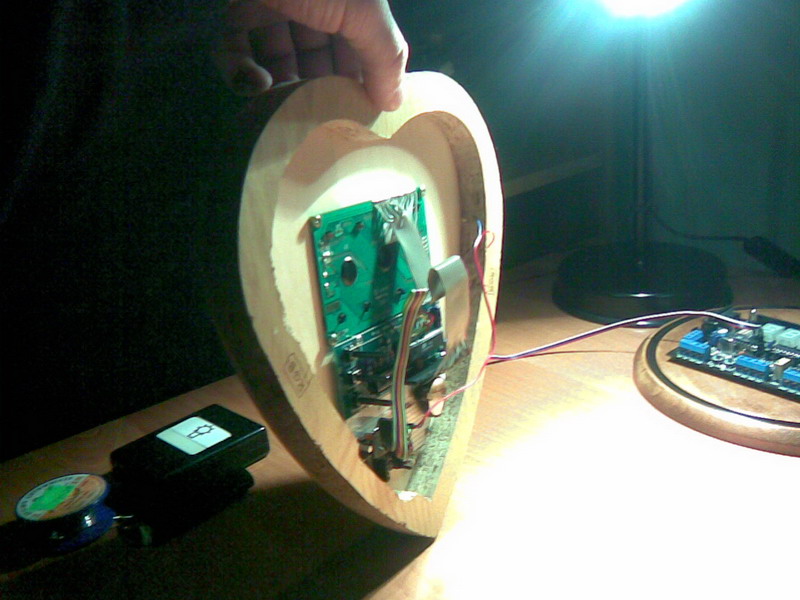

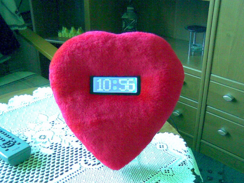

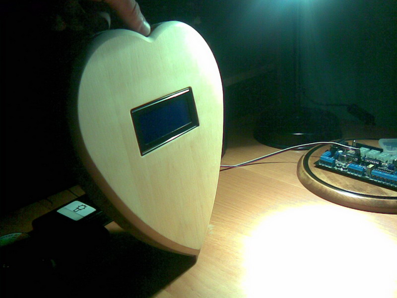

    Witam wszystkich elektrodowiczów.
    Widzę że od dwóch dni nikt nie zamieścił nowej konstrukcji, racja długi weekend czas na odpoczynek, a ja właśnie teraz mam chwile czasu aby zaprezentować zegar który wykonałem dla mojej drugiej połówki na walentynki.

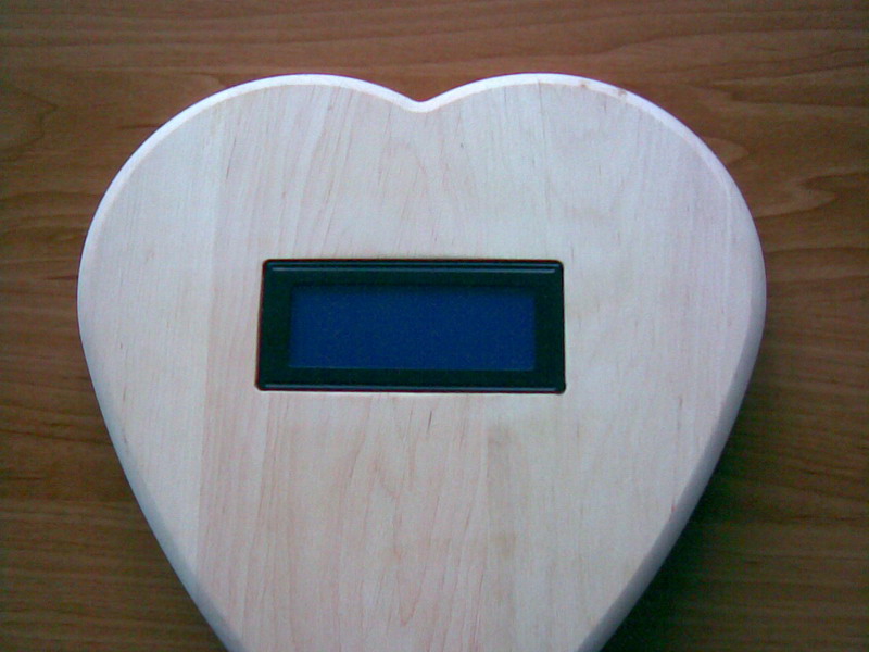

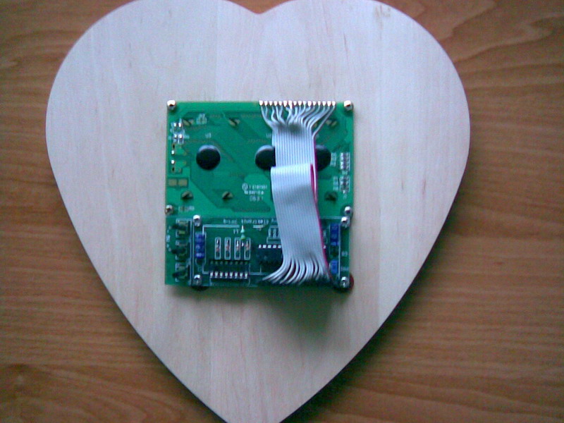

    Zegar jest oparty o mikrokontroler atmega8 w połączeniu z rtc pcf8583.
    Godzina jest wyświetlana na wyświetlaczu 4*20 na całym ekranie.
    Niebieski kolor może nie bardzo pasuje do tego serca ale taki wyświetlacz miałem. Obudowa wykonana jest z drewna i kawałka płyty wiórowej na które naciągnięty jest materiał z poduszki-serca(co zresztą widać na zdjęciach. Tył i podstawa wykonane są z pleksy, dodatkowo podstawa podświetlana jest za pomocą diody RGB którą steruje attiny2313. Program do obydwu procesorów jest napisany w bascomie, na atmege pisałem sam (pomagałem sobie przykładami z naszego forum), zaś na attiny ściągnąłem w całości z elektrody.

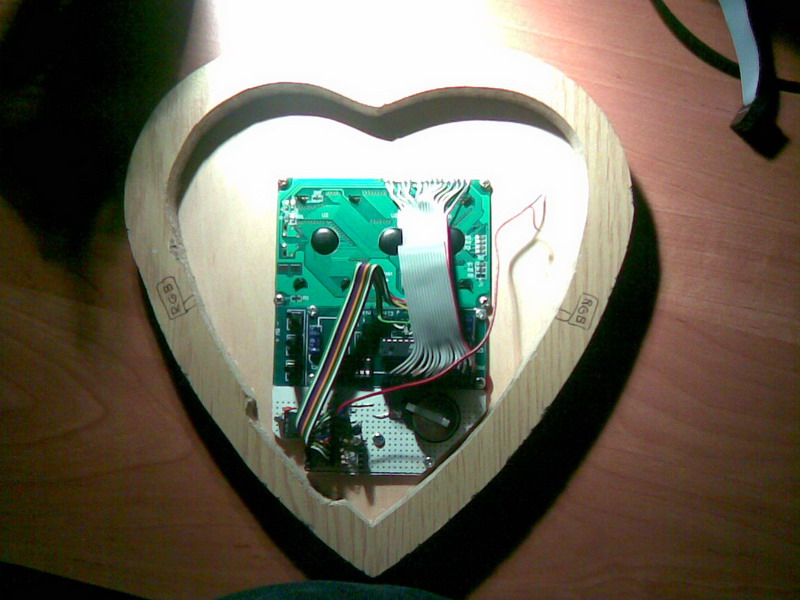

    Wiem że można było wpakować program zmiany kolorów do atmegi i tym samym uprościć cały układ ale dopiero zacząłem naukę programowania i nie potrafiłem tego zrobić, ważne że działa. Jak widać układ jest trochę na płytce drukowanej a trochę na uniwersalnej. Płytka to zaadoptowany przeze mnie jakiś kit (leżał niepotrzebny więc go użyłem), pcf wraz z resztą elementów umieściłem na płytce uniwersalnej. Zrobiłem tak dlatego że nie bardzo potrafię wykonywać płytki drukowane, niedawno zrobiłem taką płytkę do zegara Vfd na lampie IW-18, jak skończę to pokaże, wyszła koszmarnie ale działa. Układzik do diody RGB tez jest na malutkim kawałku uniwersalnej, dodany był znacznie później.
    Myślę że na początek tyle informacji wystarczy. Postaram się odpowiadać na wszystkie pytania (jeśli takowe będą).
    Jeśli będzie zainteresowanie mogę zamieścić schemat(jeszcze nie powstał) i kod źródłowy.
    Życzę wszystkim udanego weekendu.

    Dwa procesory i PCF a na dodatek program w bascomie - to ma być żart czy też tylko mi się wydaje ?
    Jedyne czym autor może się pochwalić to obudowa...
  • #4 3839113
    J_Bravo
    Posty: 1373
    Pomógł: 36
    Ocena: 161
    a jesli bylo by 5 procesorow to co ?? czy twoje czepialstwo wynika z twoich kompleksow ?? :)
    jak na poczatek zabawy z elektroniką/programowaniem to ukladzik jest naprawde fajny. przede wszystkim pomyslowa obudowa i walory estatyczne zasługuje na uznanie.
    daje 5/6

    Do kolegi Jarema
    Może to i mało dwa procesory i pcf szczególnie że nie napisałem tekstu w stylu mam 13 lat, bo nie mam.
    Ale też nie pisałem że pisze programy od 5lat. Stosunkowo niedawno zacząłem zabawę z mikrokontrolerami, do tego sam, i myślę że taki zegarek i bascom na początek wystarczy.
    Drzewo było obrabiane specjalną frezarką cnc (czego to nie potrafią w pracy).
    Ps. gdy czyta się takie posty jak od Kolegi Jarema to naprawdę człowiekowi nie chce się już nic samemu robić (po co niech kto inny zrobi albo kupić).

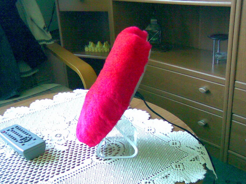

    Można było nie chować pod pluszem(na początku miało nawet tak być), lecz trudności ze zdobyciem ramki do tego wyświetlacza skłoniły mnie do takiego rozwiązania.
    Schemat będzie lecz nie wiem kiedy bo jeszcze nie powstał.
    Dodaje listing programu do atmegi.

    Szczerze mówiąc bardziej mi się podoba bez tego pluszu. Ale i tak pomysł i wykonanie jest świetne. Oby więcej takich twórczych konstrukcji :) Pozdrawiam

    Projekt zupelnie nie przemyslany. Wy mowicie super, ekstra sprawa jak na poczatki z uC. A ja sie pytam jaki problem jest w zaimplementowaniu wsadu z jednego procka na drugi, zwlaszcza ze oba napisane nawet nie w C czy ASM a w BASCOMie?
    No sorry ale za takie rozwiazanie niejednego elektronika wyrzucili by z roboty, a licealiste czy studenta oblali za nieoptymalne rozwiazanie.
    Dla Autora - oczywiscie, wersja wystarczajaca, bo w koncu 5zl wiecej na proca to nie majatek, ale co gdyby to mialo byc produkowane seryjnie? Kazda oszczednosc miejsca i kosztow sie liczy.
    Poza tym jak wiadomo - im uklad prostszy tym bardziej niezawodny. Jedyne co cie ratuje drogi autorze przed pieklem (hehe) to:

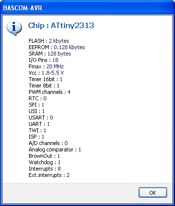

    Nie jest to do końca prawda! ATTiny2313 nie ma zdaje się PWM sprzętowego.. Zapewne całość napisana jest programowo, bo przecież procesor nie zajmuje się niczym innym. Wsadzenie takiego kodu do ATMegi, która odczytuje z I2C, komunikuje się z wyświetlaczem itp. jest po prostu niemożliwe! Trzeba zastosować pwm sprzętowy.. Autor jest początkującym programista, nie wiem jak to wygląda, ale podejrzewam, ze kod źródłowy zajmuje znaczną część z tych 8kB..
    Kolejna bezproduktywna uwaga.. Czy ktoś powiedział, że układ będzie wdrażany do seryjnej produkcji? Wystarczy się zastanowić...
    I chyba najważniejsze.. Myślę, że tej 2giej połówce, dla której było robione urządzonko nie robi na ilu prockach zostało zrobione tylko jaki jest efekt końcowy. I oto przecież chodzi!

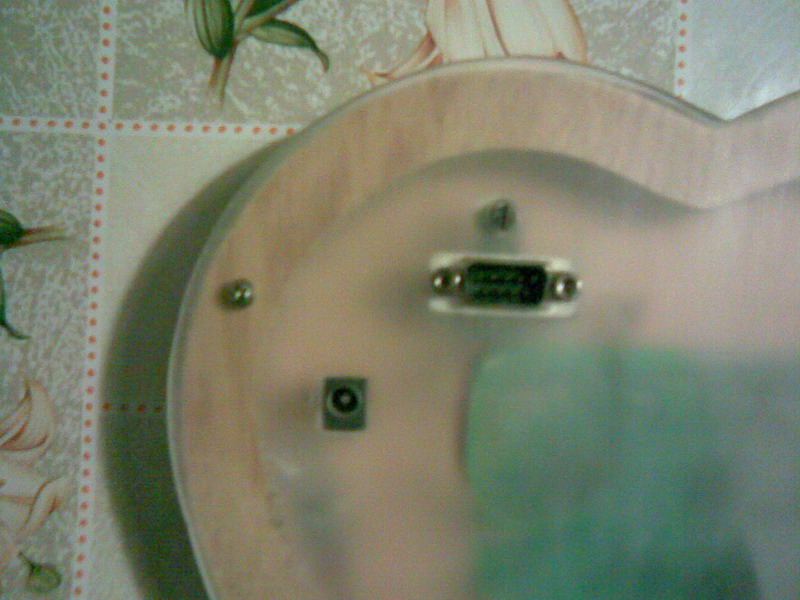

    Do czego służy gniazdo Dsub9 ?

    Kolega Byrrt ma racje nie jest możliwe wklejenie kodu z attiny na atege ponieważ attiny nie ma sprzętowego PWM. W atega8 są 3 sprzętowe kanały PWM co wystarczyło by do sterowania diodą ale jeden kanał wykorzystałem do sterowania jasnością podświetlania wyświetlacza.

    Attiny 2313 posiada 4 sprzętowe kanały PWM !

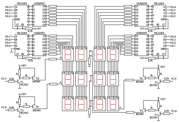

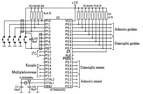

    Będąc w szkole też kiedyś zrobiłem zegar ale na AT89S8252 oraz Pcf8583.
    Zegar zbudowany z 4 7-mio segmentowych wyswietlaczy o wysokości 100mm oraz 8 7-mio segmentowych wyświetlaczy o wysokości 70mm, pokazywał czas we Warszawie, Londynie i w Nowym Jorku. Ustawiało się oczywiście czas tylko Warszawski. Co 10s wyświetlała się również data wczesniej ustawiona. Pozatym PCF miał podtrzymanie bateryjne i zanik prądu powodował tylko ze wyswietlacze sie nie paliły, procesor tez nie pracował ale pcf liczył. Po załączeniu prądu wyswietlał dalej aktualną godzinę. Zegar był w sumie bezobsługowy ponieważ czas letni i zimowy automatycznie sie aktualizował wg ustawionej daty. W ostatnią sobotę marca zmieniał się na letni a w ostatnią sobotę pażdziernika na zimowy.
    Program troche problemów mi sprawił a pisany był w asemblerze.

    Był byś w stanie zamieścić schemat i kod źródłowy zwojego projektu??

    Mam schematy ale powiedzmy w wersji beta :). W czasie uruchamiania urządzenia wypłynęło wiele błędów których niestety nie poprawiłem na swoich schematach. Ale cała aktualna dokumentacja od tej pracy znajduje się w szkole w której sie uczyłem i korci mnie żeby się kiedyś tam przejechać ;). Niestety nie wypaliłem 2 płyt z dokumentacją a moja która była na dysku poszła w zapomnienie podczas awarii starego komputera. Te schematy znalazłem na jednej płycie więc je zamieszczam.
    To typowa aplikacja tego procesora z wyprowadzonym interfejsem isp oraz przyciskami do obsługi zegara.
    Zegar serce
    Rtc z podtrzymaniem bateryjnym
    Zegar serce
    A tu moje dzieło czyli układ wyświetlaczy multipleksowany. I tu oczywiście błędy były. O ile pamiętam któreś z układów kupiłem z otwartym kolektorem na wyjściu i oprócz rezystorów ograniczających prąd, musiałem drabinki rezystorów podciągających wstawiać w gotową drukowaną płytkę :). Ale nie wyglądało to źle.

    Do końca nie rozumiem tego o tym sprzętowym PWM. ATtiny2313 przecież ma 4 sprzętowe PWM:
    Zegar serce
    Proszę tych, którzy twierdzą, że nie ma, o wytłumaczenie.
