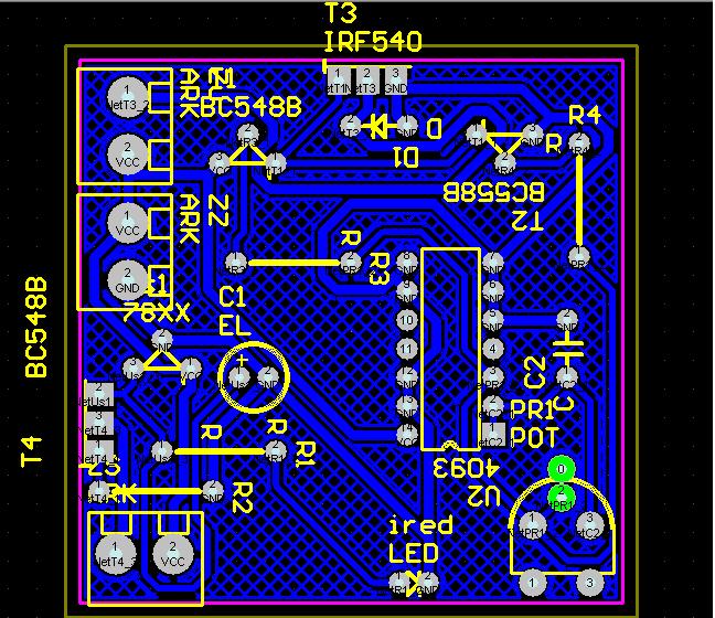

    dominon
    Posty: 300
    Pomógł: 12
    Ocena: 262
    zaprojektowałem prototyp płytki zasilacza do trafa powietrznego (w paint-cie :). Może ktoś sprawdzić jego poprawność ?? jak wszystko ok będzie to zapodam bez opisu :) thx i pozdro Dominik

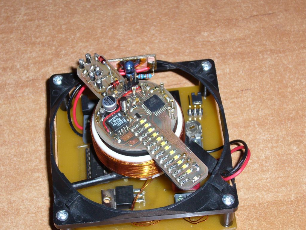

    lukasb9
    Posty: 1421
    Pomógł: 56
    Ocena: 70

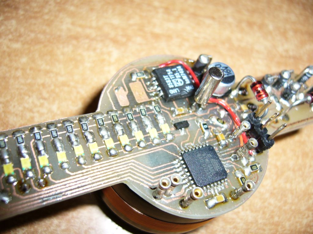

    Witam ciesze sie bardzo, że kolega uruchomił swój zegarek :) planuje niedługo jakies modyfikacje softu do zegarka, wyświetlanie napisów ładowanych do niego przez RS-a. Zauważcie, że na płytce są pady pod goldpiny, do których można podłączyć RS-a.

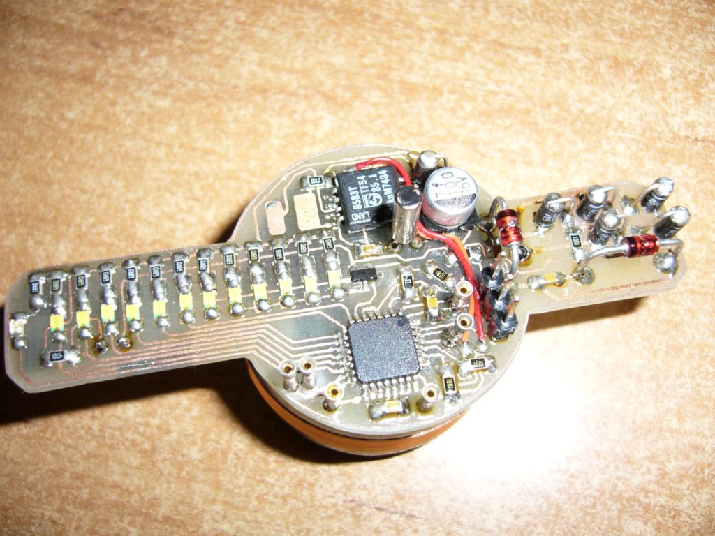

    lukasb9
    Posty: 1421
    Pomógł: 56
    Ocena: 70
    Z tymi lutami to nie przesadzaj - wyszły Ci lepiej jak moje lutowanie :) gratuluje wykonania ! :) ja u siebie bocznikowałem zenerkę opornikiem, bo za bardzo sie grzała, nie chciałem odwijać wtórnego. Nie wiem czy wyważałeś swoją konstrukcje ale bardzo wiele to zmienia jeśli chodzi o prędkość zegara, można osiągnąć dużo więcej

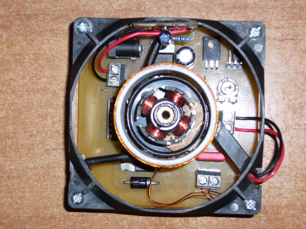

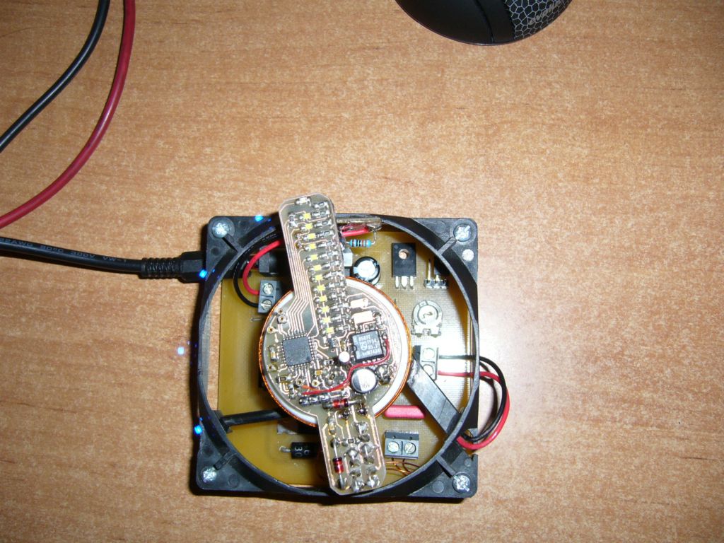

    Co_pat
    Posty: 216
    Ocena: 2
    Nareszcie udało mi sie zaprogramować procesor :D tylko teraz mam taki problem. Po włączeniu zasilania świecą pierwsze diody, a niebieska mruga. Po włączeniu zasilania silnika wentylatora nic sie nie zmienia, a dioda mruga jedną częstotliwością ponieważ jak reguluję prędkością obrotową wirnika jak by zatrzymuje sie w miejscu, a dioda podczerwona świeci- sprawdzana telefonem :D Zastanawia mnie jeszcze jedna sprawa, u lukasb9 tranzystor kluczujący pierwsze pięć diod połączony jest przez rezystor 560,a u Grzesiek05 jest zwykła zworą natomiast na schemacie jest rezystor 4,7k.O co z tym wszystkim chodzi??

    Panowie, opiszcie dokładnie problem z zegarkiem, powinien chodzić od razu bez problemu...
    Z tego co pamiętam w fusebitach przestawić należy tylko oscylator wewnętrzny na częstotliwośc 8MHz
  • #107 4952638
    dominon
    Posty: 300
    Pomógł: 12
    Ocena: 262
    W moim przypadku:
    - zegarek nie pokazuje się od razu tylko po którymś włączeniu napięcia :(
    - animacja nie jest stabilna rusza się na prawo i lewo. Nawet w ciemnym pokoju i przy ograniczonej widoczności diody i fototranzystora :(
    - diody połączone równolegle palą się cały czas :(
    Info ogólne
    - pierwsza cewka nawinięta drutem 0,45 / 2x20 zwoi
    - druga cewka 0,18 / 50 zwoi
    - diody w mostku na wirniku to 1n5819
    - początkowo programowany w bascom-ie
    a potem przeprogramowany na 8 Mhz w isp-prog
    jeżeli coś istotnego pominąłem napiszcie.

    już dziala ;d nie zauważyłem małego zwarcia miedzy wyjściem a masą przy układziku. Teraz trza wziąć sie za śmigło.

    dominon
    Posty: 300
    Pomógł: 12
    Ocena: 262
    niestabilność w pracy była spowodowana nieodpowiednim tranzystorem tym po fototranzystorze.
    ja wymieniłem na BC848B albo na BC547B
    animacja się ustabilizowała tylko nie mam sekundnika ani 4 diody licząc od niebieskiej gdzie błędu szukać ??
