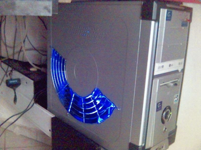

    Od wymiany płyty gł i CPU miałem gorąco w nogi od komputera.
    Postanowiłem więc coś z tym zrobić . No i :
    Młotek , przecinak i wiertarka udarowa poszli do pracy.
    Wykułem dziurę w ścianie 10 x 15 cm.
    Jak poprawić chłodzenie komputera po wymianie płyty głównej i CPU?Jak poprawić chłodzenie komputera po wymianie płyty głównej i CPU?
    Dodam że nie jest to ściana zewnętrzna budynku.
    Za ścianą jest zimny korytarz .
    Zdjęcia pochodzą też z przed kilku miesięcy kiedy to projekt powstawał , z upływem czasu był modernizowany i testowany pod względem wydajności.
    Co do wilgotności - na szczęście nic się nie dzieje.
    Sprawdzam co jakiś czas wnętrzności komputera i nie zauważyłem nic co mogłoby świadczyć o obecności wilgoci .
    Wielu z was zapyta - co będzie jak komputer przestawię ?
    W moim przypadku nie martwię się o przestawienie komputera , ponieważ pomieszczenie w którym stoi wybudowałem specjalnie na komputer.
    Nie mam nawet możliwości przestawienia bo wszystkie kable które wcześniej miałem w planie zamontować są już na stałe pod tynkiem i posadzką (kabel do telewizora , do wierzy stereo i sieć domowa LAN)
    Nawet biurko robiłem sam by idealnie pasowało .
    Niżej budowa półki - sorki za jakość - źle ustawiłem aparat :cry:
    Jak poprawić chłodzenie komputera po wymianie płyty głównej i CPU?Jak poprawić chłodzenie komputera po wymianie płyty głównej i CPU?Jak poprawić chłodzenie komputera po wymianie płyty głównej i CPU?

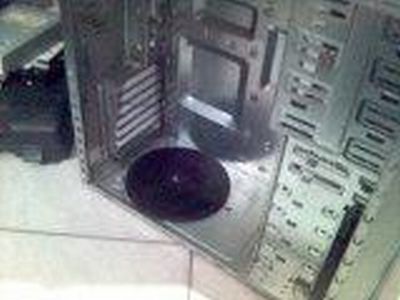

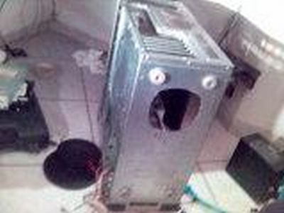

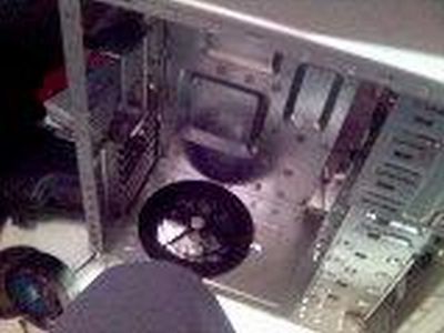

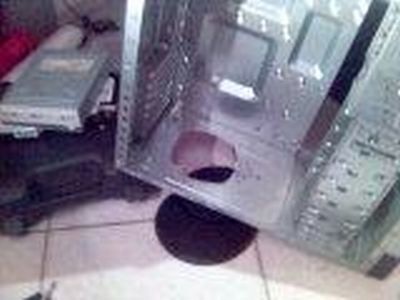

    W półce na której stoi komputer znajduje się teraz kanał doprowadzający powietrze z tyłu i pod obudowę komputera.
    W dolnej części obudowy wyciąłem otwór , tak by zimne powietrze dochodziło do podzespołów jak najłatwiej.
    Komputer przy otwartej obudowie ma wyższe temperatury jak przy zamkniętej , a to dobry znak .
    Dla estetyki , oraz efektu wizualnego dopadłem się do obudowy komputera . Okno oraz oświetlenie .
    Wstawiłem też przedni panel do sterowania oświetleniem .
    Tu 2 filmiki - jakość kiepska ale są :D
    Na panelu czerwone diody LED pokazują dokładnie to co dzieje się z diodami umieszczonymi w obudowie (W obudowie jest 60 sztuk w zestawie 6x10)
    [GVideo]http://video.google.pl/videoplay?docid=3189069707785568406[/GVideo]
    Tu pokazałem tylko jedno z możliwych ustawień - więcej zademonstruje gdy tylko zaopatrzę się w lepszy aparat .
    [GVideo]http://video.google.pl/videoplay?docid=-1025377336727077777[/GVideo]
    I to na dzisiaj tyle . Czekam więc na wasze opinie i słowa krytyki :D

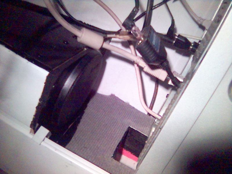

    Więc jak pisałem wcześniej - zbudowałem tunel wyciągający ciepłe powietrze.
    Jeszcze nie skończony ale podzielę się tym co mam.
    Zacząłem od otworu w suficie

    Otwór widoczny niżej znajduje się w ściance (kanale) za którą przeprowadziłem wcześniej przewody elektryczne , Kanał ten prowadzi w dół w stronę komputera.

    Teraz muszę coś wy myśleć na połączenie tych dolnych otworów z obudową komputera.
    Choć przyznam że już zauważyłem spadek temperatury o kilka stopni co mnie bardzo cieszy bo zanim zrobiłem ten wyciąg temperatura karty graficznej podczas bezstresowej pracy wynosiła około 50 stopni , a obecnie jest 42 stopnie :)

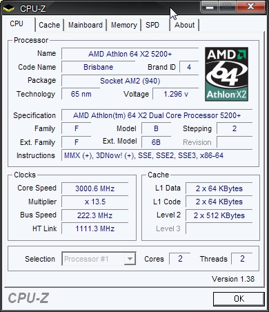

    Tak więc do mojego kompa doszedł procesor AMD Athlon(tm) 64 X2 Dual Core Processor 5200+, Nazwa kodowa - Brisbane-512.
    Ku mojemu zaskoczeniu procesor ma mnożnik 13.5 ,
    choć w BIOSie płyty gł nie mam takiej możliwości , max co mogę manualnie ustawić to X13
    , jednak gdy mnożnik ustawię na AUTO to mam 13.5 , co przy FSB 200Mhz daje już całkiem ładną prędkość . No ale oczywiście podniosłem FSB do 222Mhz by uzyskać okrągłą sumkę 3000MHz.

    Ma ktoś logiczne wytłumaczenie tego dziwnego mnożnika procesora ?

    To nie płyta wymusza mnożnik tylko procesor bus speed ustawione na płycie x mnożnik daje częstotliwość taktowania procesora.

    Źle się zrozumieliśmy .
    Jeśli w BIOS'ie ustawię mnożnik na AUTO to jest on X13,5 , natomiast jeśli chcę ustawić mnożnik manualnie , to maksymalny jaki mogę wynosi X13 .
    I to niestety blokuje mi możliwości OC , gdyż powinno być możliwe ustawienie ręcznie X13.5 a nie ma . Czekam więc na nowszy BIOS , może to poprawią .
