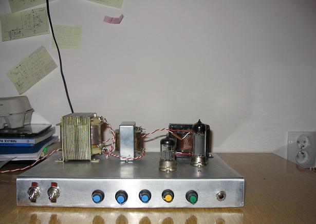

    Przedstawiam piec lampowy, który zbudowałem jakiś czas temu na bazie schematu:
    Wzmacniacz gitarowy lampowy na ECL86 i ECC83
    Panel przedni:
    Tył:
    Tył z bliska:

    Nawet fajnie wyszedł. Mam tylko pytanie: czy te lampy mają jakieś zamocowanie przed wypadnięciem? - gdyż tego nie dostrzegłem /może to dlatego że wczoraj był sylwester, a dziś jest nowy rok ;) /. Z chęcią posłuchałbym brzmienia tej konstrukcji - jak masz to wrzuć. Ogólnie wykonanie staranne. Byłoby warto zabezpieczyć głośnik przed bodźcami zewnętrznymi ale podejrzewam, że jeszcze będziesz dopieszczał ten sprzęt.

    Kształtowanie charakterystyki częstotliwościowej tego wzmacniacza jest raczej zbiorem niekonsekwencji, niż celowym zamysłem. Kondensator 1n po pierwszej triodzie jest błędem, obcina pasmo poniżej 1,5kHz, więc np. regulacja barwy (basy) w dalszej części w zakresie poniżej tej częstotliwości nie ma sensu. Również 680nF w katodzie daje obcięcie niższych częstotliwości.
    Podbijanie sopranu w członie 220k/2,2n między triodami kłóci się z późniejszym obcinaniem sopranu przez 470pF//100k w anodzie i 100pF równolegle do 470k w następnym stopniu (obydwa człony dają tą sama częstotliwość cięcia, a więc w sumie jest 12dB na oktawę!).
    Moc oporników w anodach 1W jest gruuubą przesadą, tam się wydziela po 100 - 200mW.

    czy ten wzmacniacz nie wyje po rozkręceniu na maxa?
  • #5 5936817
    rusken
    Posty: 22
    Ocena: 4
    Wzmacniacz użytkuję od jakiś 9 lat i nie miałem problemu z uszkodzeniem głośnika z powodu braku osłony. Odnośnie mocowania lamp to ECC83 ma specjalny koszyczek ekranujący przed wpływem pola elektromagnetycznego, a zarazem zabezpiecza ją przed wypadnięciem(na zdjęciu brak tego koszyczka), ale nawet bez koszyczka lampy siedzą tak ciasno, że istnieje małe prawdopodobieństwo wypadnięcia.
    Odnośnie "wycia" to nie. Podczas użytkowanie domowego raczej nie da się tego rozkręcić na maxa głośności bez irytacji domowników:)

    Rzadko komu trafa się tak stabilna ECL86 aby jej system triodowy nadawał się na gitarowy stopień wzmacniający. Przeważnie tego typu wzmacniacz ma tendencję do wzbudzeń.

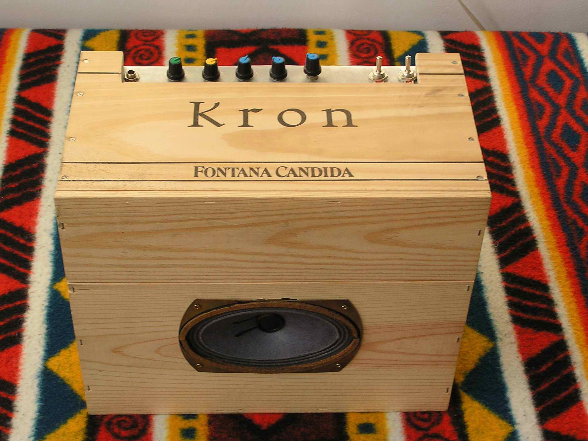

    Swego czasu popełniłem jeszcze jedną konstrukcję,
    prawie identyczną, z tą różnicą, że zamiast ECL86 wstawiłem EL84 znacznie bardziej dostępną.
    Tutaj jako obudowa posłużyło drewniane opakowanie po 6 winach.
    Panel przedni:
    Widok z góry:
    Tył:
    Chasis:

    W tym wzmacniaczu w skrzynce po Kronie chassis jest stanowczo za duże. Czy pierwotnie nie miało być umieszczone w obudowie typu head i tylko zostało zaadaptowane do skrzynki?
    Lampy powinny być umieszczone na "tylnym" panelu, czyli wisiałyby w dół, jak w konstrukcjach fabrycznych. Teraz to chyba trzeba pół wzmacniacza rozebrać zeby wymienić lampę.

    co to za głośnik jest w tym drugim wzmacniaczu? Trochę mały w stosunku do reszty. Przypuszczam, że to owalny tonsil?

    Drugi głośnik to pewnie GD 16-10 telewizorowy. 3-5W mocy około 90dB z wata. Do cichego grania jak znalazł.

    Głośnik to Tonsil 4Ohm 4W. Obudowa miała być inna typu head. W końcu złapałem to co miałem pod ręką i zmontowałem. Dodam, że wzmacniacze były robione na początku mojej przygody z lampami więc nie posiadałem jeszcze odpowiedniego doświadczenia w tego typu projektach... Finalnie w Kronie miała być jeszcze z tyłu osłona, ale niestety się jej nie doczekał.

    Tak też myślałem że to 16/10.
    Ja ostatnio do grania na gitarze w domu używam GDS 20/10 z obciętą tubką, ale niestety na przesterze wciąż (mimo ucięcia lejka), jest za dużo góry jak dla mnie. pewnie gra do jakiś 8000 hz - za dużo.
    Przypuszczam, że tutaj w tym głośniczku góry jest co najmniej tyle samo.
    Ale jeśli ci to nie przeszkadza. Ale dość komicznie to wygląda.
    Wymieniłbym ten głośnik na coś lepszego np. Starą owalną TESLĘ 255/160/4 ohm 5 watt które są nówki na allegro po 25 zł/szt.
