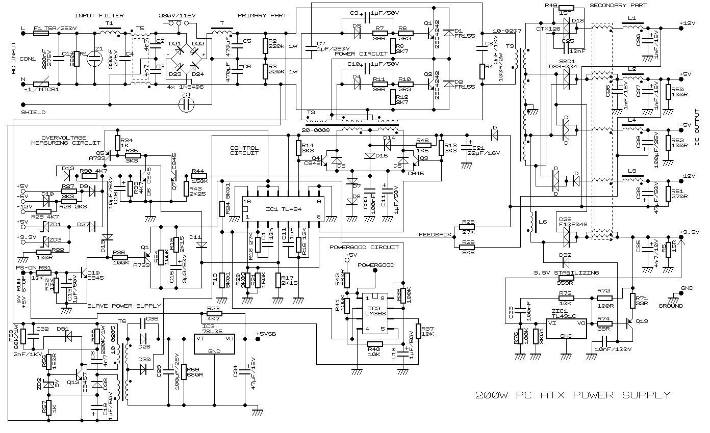

    może macie link do jakiegoś schematu zasilacza impulsowego 250W albo więcej? Nie musi dawać takich samych napięć, chodzi mi o przykład?

    orientacyjnie jak sie robi zasilacze na PC:
    Zasilacz impulsowy: dobór tranzystorów IRF840 i filtracja napięcia
    Poszukaj też czegoś w dziale "Zasilanie układów elektronicznych"
    Kondensator jest w inych celach. Daje sie tam ceramiczny na co najmniej 2kV, o niewielkiej pojemnośc 1-2nF. W celach zmniejszania zakłóceń. Choć widziałem pare projektów bez tej pojemności.
