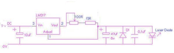

    Układ zasilania został oparty na stabilizatorze LM317.

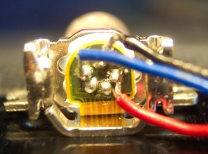

    struktura diody laserowej posiada 3 wyjścia:
    # VLD: Fiolet (~405 nm)
    # RLD: Czerweiń (~650 nm)
    # IRLD: IR (~780 nm)

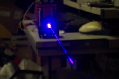

    można uzyskać około 15mW fioletu przy 45.7mA

    schemat drivera:

    Ocena: 14
    Ten niebiesko fioletowy promien jest normalnie widoczny w swietle dziennym?? Nie jak te zabawki laserki co widac tylko punkt, a w mgle linie?
  • #21 4054563
    mounter
    Posty: 504
    Pomógł: 25
    Ocena: 10
    nawet 5mW 532nm widać promień bez dymu, jednak w ciemnych pomieszczeniach
    tak samo jest z 405nm, promień widać ;)
