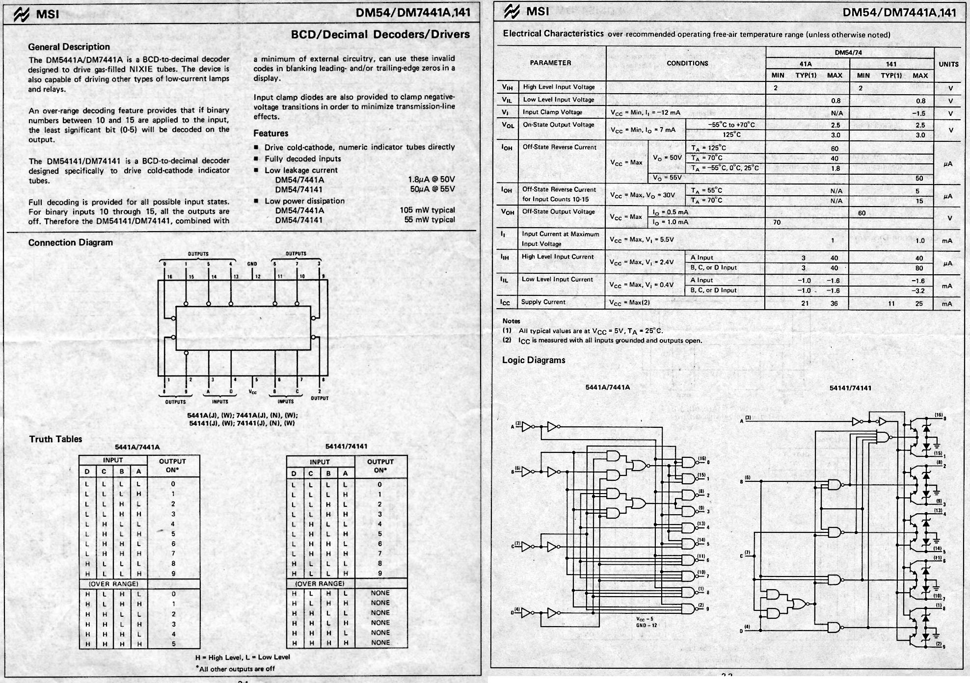

    AlekZ
    Specjalista - lampy próżniowe
    Posty: 2306
    Pomógł: 85
    Ocena: 2812
    Rzeczona nota katalogowa jest w załączniku. Niech pomarańczowo-winny blask lamp nixie przyświeca przy Waszych poczynaniach.

  • #16 437823
    grzeskk
    Poziom 35  
    Posty: 2193
    Pomógł: 319
    Ocena: 724
    sajmon0 napisał:
    Gdzie mogę zdobyć dokumentacje 74141 i 7441?
    układy te są podobne i można je stosować wymiennie dokumentacje 74141 zamieszczam w pliczku poniżej
