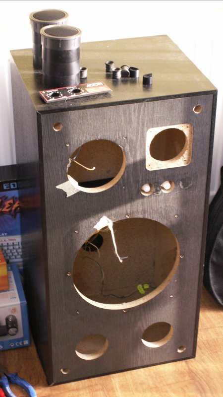

    HISTORIA
    Kolumny te dostałem od ciotki w 1997 roku (miałem 5 lat) wraz z wieżą Diory. I głośniki grały aż do roku 2005 kiedy wykruszyło się do końca zawieszenie górne głośników nisko i średnio tonowych. Wtedy dostałem od taty głośniki Sony 60W. To nie był już ten dźwięk, ale grały. Rok później sprzedałem wieżę Diory i kupiłem amplituner Yamaha RX-V357 (to był wielki błąd). Około miesiąc temu postanowiłem odnowić te kolumny. Miałem na to około 180zł.
    PRACE
    Po wstępnym obejrzeniu kolumn okazało się, że stare membrany są powyginane, a okleina odchodzi od pudeł. Głośniki nisko tonowe i jeden średnio tonowy zregenerowałem. Drugi średnio tonowy miał uszkodzoną cewkę i postanowiłem kupić nowy. Wszystkie nierówności w obudowie zaszpachlowałem i wyszlifowałem. Całość została oklejona okleiną samoprzylepną.
    PODSUMOWANIE
    Moim zdaniem kolumny grają i wyglądają bardzo dobrze. Może niektórym nie spodobają się żółte membrany, ale to kwestia gustu.
    Moją następną konstrukcją będzie prawdopodobnie wzmacniacz (może coś na wzór Diory WS-442) ponieważ Yamaha RX-V357 (w instrukcji pisze, że 5x105W DIN) ledwo daje sobie z nimi rade. Próbowałem je też na Radmorze 5102 od kolegi i grały wtedy znacznie lepiej.
    KOSZTORYS
    Nowe membrany - 50zł
    Okleina - 48zł
    Tonsil GDM 12/60 - 61zł
    Szpachla, papier ścierny, klej, itp. - 30zł
    RAZEM - 189zł

    No powiem ci że bardzo ładnie to wyszło . Mi tam sie podobają te membrany . A weź zobacz co napisane jest z tyłu na tym amplitunerze jaki ma pobór mocy z sieci bo są takie przypadki, że na wzmaku pisze ze ma 2x100W czyli 200W a z tyłu napisane pobór 110W to na pewno tyle ma :) Nagłaśniam w szkole wszystko i mam taki sprzęt z takim opisem ledwo kolumny po 100W radzi

    jak zdejmowałeś przednią ściane ? Tylnią mi się udało :D gorzej z przodem. W środku są kawałki na łączeniach na kleju.
    Przednią ściankę po prostu wybiłem młotkiem. Nie było to zbyt trudne. Może dlatego, że w zeszłe lato na strychu gdzie stały kolumny były kosmicznie wysokie temperatury.

    mi się kompletnie nie podobają te membrany. Według mnie (wnioskując po zdjęciach) wyglądają na jakieś typowe chińskie g...enialne wynalazki.
    A skoro już zmieniasz membrany w niskotonowych to może wszystkie zmienić na jeden kolor? Nie będziesz miał wtedy kolumn przypominających samochód w kolorze czarnym, ale z żółtymi drzwiami od strony kierowcy.
    Chciałem tak zrobić, jednak nigdzie nie mogłem dostać żółtych membran 12cm.

    Wszystko ok! Kolumienki ładnie odnowione. Membranki wymienione, zasługuje to na + , tylko jedno mnie drażni. Dlaczego ludzie kupują te beznadziejne membrany z zawieszeniem gumowym. Przecież to potem nie ma nawet polotu do orginalnych tonsili z zawieszeniem piankowym. Nie wydaje ci się że brakuje im basu lub mają dziwny dźwięk???
    Basu im nie brakuje, dźwięk jest OK, a zawieszenie gumowe jest tylko dlatego, że obszedłem całe miasto i w mało jakim sklepie mieli membany, a jak mieli to z zawieszeniem gumowym.
