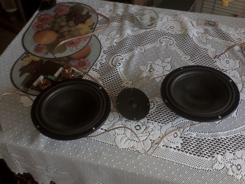

    Chciałbym zaprezentować swoją nową konstrukcje na głośnikach TVM i Tonsil ,mam już na swoim koncie pare konstrukcji na STX i wszystko zawsze było w budach bass-reflex i konstrukcja trzy drożna ,żadna z poprzednich konstrukcji mi nie dała satysfakcji i zadowolenia z brzmienia ,kupa kasy poszła w błoto ,jednak tym razem jest inaczej ,inspiracją były dla mnie kolumny Unitra Tonsil zg30c114 będące konstrukcją dwu drożną na przetwornikach Tonsila 20 cm bas nie pamiętam oznaczenia ale miał 30W i wysokotonowy GDWK 9/40 ,słuchałem ich u dziadka i oniemiałem... dla wielu osób to może być śmieszne ale grało to znakomicie ,piękny impuls dość niski bas jak na te pudełeczka delikatne wysokie i ładna efektywność. Postanowiłem zrobić więc 2 drożne kolumny zamknięte(ze względu na dobrą odpowiedź impulsową) ale w układzie d'appolito ,zachęcił mnie do tego fakt że dźwięk z wysokotonówki ładniej sie pokryje z resztą pasma z ARN'ów ,głośniki które zastosowałem:
    2x TVM ARN-226-05/4 4?
    Tonsil GDWK 11/100 8?
    Pudła wykonane z wiurówki 18mm ,klejone na Vicol ,uważam że nie ma sensu bawić się we wkręty przy takiej mocy... wszystko wyszło hermetycznie ,pudła same w sobie zleciłem wykonanie znajomemu 'fachowcowi' ,sam osobiście tylko wycinałem otwory pod głośniki i porty przyłączeniowe oraz montowałem to do kupy ,maskownice są wykonane z dobrego materiału przystosowanego do tego właśnie celu ,wtłumienie to kołderka z REAL'a :D:D za całe 9.99 zwrotki są całkiem ciekawe ,znalazłem schemat gdzieś na necie. W torze wysokotonowca kondek Jantzen'a ,wszystkie cewki powietrzne ,wszystkie elementy do zwrotek zamówiłem na www.grelton.pl wszystkie przewody wewnątrz kolumn 2.5mm2 OFC.

    Objętość netto to jakieś 55l po odjęciu wszystkiego ,całość sprawuje się naprawde rewelacyjnie ,wiele osób zmiesza mnie z błotem i powie że ARN'y 226 nie nadają sie absolutnie do konstrukcji dwu drożnej ,ale jak dla mnie to rewelka średnica jest piękna bas miękki i z krótkim impulsem i naprawde wspaniałe wysokie tony ,napędzam to moim wzmakiem na LM3886(niedługo zamieszcze równierz opis w DIY) i w pełni daje rade.

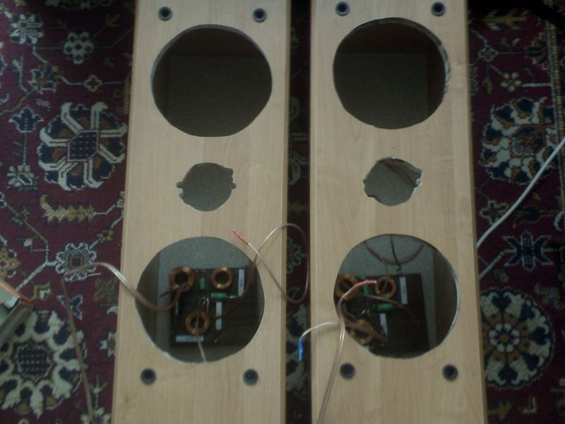

    rewelacji nie ma :P mogłeś się postarać i dołożyć kilka złotych aby stolarz ładnie przycioł ci otwory pod głośniki :P poza tym lekko mógł zrobić wgłębienie frezem aby głośnik ładnie wkomponował się w obudowę

    Super kolumienki sporo pracy poszło w to dzieło i przynajmniej nie na szybko robione . Widze troche wyrzynarka w twoich dloniach niespisuje sie zbytnio . Na jednym zdjeciu widzę przyciemnione drewno palileś noża jak robiłes otwór . Nie mogleś zainwestowac 10 zł na specjalny do profili drewnianych ? . Pozatym spoko zwrotnica zachwyca moje oczy :)

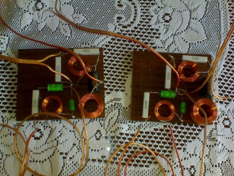

    Estetycznie bez zarzutu, przetworniki także niczego sobie. Przyczepię się jedynie do zastosowanych kondensatorów w zwrotnicach (elektrolitycznych a nie foliowych, kilka pln przy takich kosztach to żaden wydatek).

    To są kondki bipolarne ,zamówiłem na GRELTONIE Elecinic i przysłali mi takie coś.....

    Ale wyciąć dziury lepsze to 12 latek potrafi ;]

    Oj czepiacie sie tych kondków ,pewnie żaden z was różnicy by nie zauważył przy tej klasie przetworników:P:P ,co do głośników to ARN zamiast GDN ponieważ nie trzeba do nich szukać jakiś magicznych pierścieni bo od razu mają ładnie wykończone kosze....

    Czepiam się nie dlatego, że będzie słychać różnicę (bo i narazie pewnie nie) ale elektrolit z czasem wyschnie i wtedy popali wysokotonowce bo zmieni się częstotliwość podziału.

    W sumie masz racje kolego ,totalnie zapomniałem o tym:P:P:P
