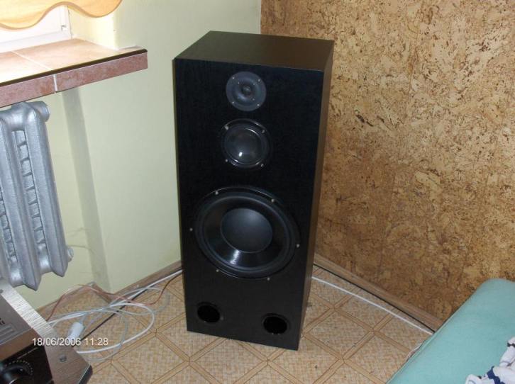

  • Kolumny podłogowe zlotnika
    Głośniki
    Wysokotonowy ARV104/04/8
    Średniotonowy ARP150/00/8
    Niskotonowy GDN32-300-4 SC
    Obudowa

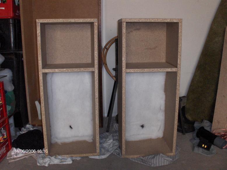

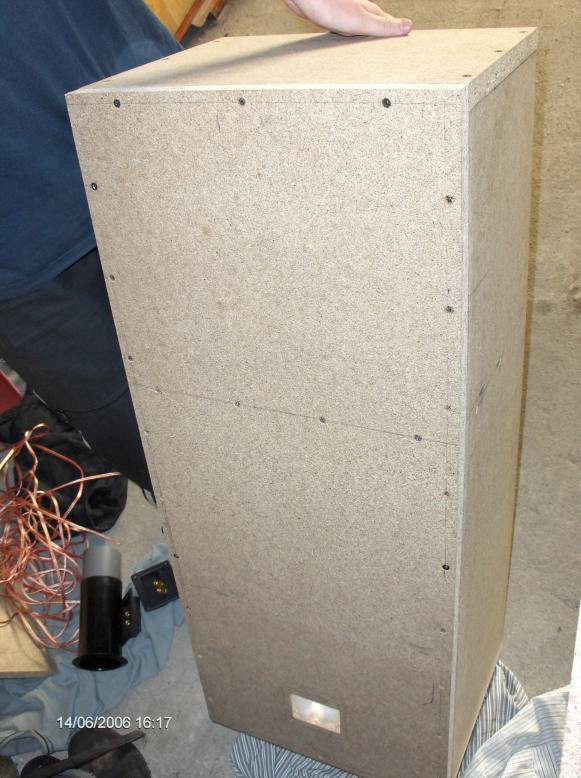

    kolumna zbudowana z płyty wiórowej o grubości 22mm , płyty sklejane klejem wikolowym i wzmocnione wkrętami o długości 6cm wkręcane co 10cm na całość poszło około 200 wkrętów ;) komora basowa jeszcze uszczelniona silikonem, kolumna jest podzielona na dwie komory , basową ma 55litrów po odjęciu głośnika kabli zwrotnicy około 50litrów komora wygłuszona watoliną 3cm tylko na tylnej ścianie i druga komora na wysoki i średni wszytko połączone kablem z miedzi beztlenowej 2 X 1,50 mm kolumna strojona jest na 44hz br o średnicy wewnątrz 7.5cm przedłużone rurami pcv na grilu :D po przedłużeniu br mają długość 22cm
    Wykończenie
    wszystkie nierówności zaszpachlowane szpachlą do drewna i pużniej obklejone tapetą samoprzylepną czarną . kolumny stają na nie dużych plastikowych nużkach
    Odsłuch
    Moim założeniem były kolumny z szybkim basem i szczegółową górą i średnicą i plan wykonany w 100%:D bas jest bardzo szybki i twardy schodzi do 37hz możliwe że by zeszedł niżej ale juz ograniczenia pokoju nigdy jeszcze nie udało mi się uzyskać w pokoju mniej niż 37hz a miałem już różne kolumny i sobwoofery. Średnie i wysokie grają bardzo szczegółowo i wyrażnie jedynie średni jest trochę natarczywy ale jest to spowodowane złymi odcieciami zwrotnicy w planach wymiana na janbo narazie brak funduszy :)
    Napęd
    kolumny napędzam już kultowym pioneerem A717 MK2 moc wzmacniacza 2x100W 8R 2x 150W 4R w wzmacniaczu siedzą 2 trafa po 410W każdy 2 ogromne kondensatory po 22000uf każdy samo zasilanie waży 12kg:D 2 pary tranzystorów na kanał ,wzmacniacz trzyma GDN za morde jak trzeba :D
    Kosztorys
    2xGDN 32-300-4 sc 4x br 8cm 2x terminale z przesyłka 275zł kupione na www.stx.pl
    średnie i wysokie już miałem ale cena ich około 170zł z przesyłka
    deski, okleina, wkręty, kable, watolina, klej, pcv, sylikon około 200zł
    zwrotnice posiadam już od dawna jakaś stara JAMO :) wiec za darmo
    całość około 650zł
    Koniec
    To praktycznie pierwsza moja poważna konstrakucja przedtym był tylko subwoofer i tuning zg 40 :) Planowałem budowa kolumn już od dawna jestem z nich bardzo zadowolony grają bardzo czysto i potężnie zdecydowałem się na wersje 4 ohmową GDN żeby więcej wydusić ze wzmacniacza :) kolumny nadają się idealnie do spokojnego słuchania jak i do masarzu pleców :D:D:D:D

    Witam mi sie podoba nie mam nic do zarzucenia wykończenie staranne (osobiście bym zastosował inny kolor okleiny ale to rzecz gustu oczywiście) kolumny prezentują się naprawde potężnie zapewne i tak graja w końcu napędzasz je pożądnym wzmacniaczem, jakiej jest wielkości pokuj w którym ich używasz?
  • #3 2739899
    żarówka rtęciowa
    Posty: 3914
    Pomógł: 364
    Ocena: 393
    Bardzo dobra konstrukcja, chociaż lepiej wyglądały by z prostokątnym wylotem bass-reflex niż z dwoma okrągłymi bass-reflex.
    Moja ocena 5.

    Stolarka bez zarzutu. Wybór głośników dobry.
    Jak dla mnie brak czegoś co nadałoby cechy indywidualne, taka standardowa skrzynka...
    Zwrotnicę powinieneś przynajmniej pomierzyć, może wystarczą jakieś korekty wartości elementów. Masz może jej schemat?

    KOlumny robione na taka jakby stara mode...Tzn.: serokie, wysokie a plytkie.
    TEraz moda robienia z basowcem po boku i wysokimi i srednimi na przodzie...
    ale to rzecz gustu...mnie akurat taki i takie podchodza...
    Co do wykonania widac ze starannie. PIszesz ze wyszpachlowales i wyszlifowales dopiero okleiles. Czyli pelna robota nie na odwal sie... A to chwalić...
    Szkoda tylko ze caly efekt rozwaliles tymi srobami/wkretami metalicznego koloru daj czarne i bedize juz pelen efekt...
    Ocena 5/6

    pokój 15m\2 :D mlody_elektronik co do konstrukcji z basem z boku straszliwie mi sie to nie podoba lubie oglądać jak głośnik niskotonowy pracuje i jedno z moich założeń było żeby wyglądały oldscholowo :D
    ponieważ jestem zakochany w sprzencie z przełomu lat 80\90
    Bym zapomniał o podziękowaniu ALTONOWI udzielił mi dużo rad i wskazówek jak równiesz dla Alpha1982 który pomagał w budowie kolumn :)
    a co do prostych skrzynek to piękno tkwi w prostocie :D:D

    Dzięki że o mnie nie zapomniałeś ;) . Kolumny oczywiście spoko, sam bym zbudował podobne. Przyczepie sie jedynie do tej okleiny (do czegoś musze ;) ) - jak już coś robisz "na poważnie" to lepiej użyć forniru :P. Wiem że z fornirem to większy kłopot a ta okleina to i tak wygląda nieźle. Już nie umiem sie doczekać czasu jak Twoi rodzice "zmyją się" na troche dłużej :D.

    Ładnie, ładnie ale zeczywiscie jak robic cos to robic raz a poządnie tzn. Ten arv jest jasniejszy jakbys zrobil frezowanie dla niskiego i sredniego to moze bardziej wyglądałoby "stonowanie", moze jakiś łamacz fali by sie przydal? Zwrotnica to porażka (poczytaj o zwrotnicach robionych przy pomocy pomiarów), jak wydajesz 650zł a twoje kolumienki dzialają na 60% mozliwosci, to dozuc jeszcze te 100zl i niech dzialają na 100%. Oczywiscie jak niemasz kasy to mozesz je dopieszczac z czasem.
    Reszta to kwestia gustu, niski z przodu jest ok okleina tez pasuje na takiej szafie. Ocena 3/6, zadna rewelacja, od tak dobze wykonczone glosniczki, większą uwage przykułeś do wykończenia a mniejszą do brzmienia, ale dzięki temu masz teraz pole do popisu i majsterkowania :D pozdrawiam

    noggero grają na 60% ?? pisałem że tylko średnie są lekko natarczywe ale po co są eq ?? mam od 800hz do 6khz przyciszone o 3db i gra idelanie a przciesz pisałem ze jak będę miał kase to kupie nową zwrotnicę jak by co zapraszam na odsłuch :D:D

    A czy one nie sa za niskie jak na podłogówki? Bo tak patrze na to zdjęcie przy parapecie i kaloryferze i wydaje mi sie że za niskie są... Bo wysokie powinny być na wysokości słuchacza a tak chyba? nie jest...

    noggero: czy uwazasz ze wybral zle glosniki? jesli tak to jestes w blędzie, 32-300 to najlepsza 30 za tą cene, nawet do 250zl nie kupisz lepszego (chyba ze do samochodu [30-300-4AP]) ARV tez jest swietnym glosnikiem za bardzo małą cene, jest o 20zl tanszy od Visatona SC 10 N tylko ARP trzeba dosc nisko ciąc bo pozniej jest "natarczywy"

    wymiary kolumn: wysokość 94cm szerokość 38cm głębokość 32cm
    zgadza się ze ARP ma zamknięty kosz i nie trzeba go odgradzać ale chciałem żeby GDN siedział w 55L i tak kolumienki by były bardzo małe i już kompletnie nie były by podłogowe przez to ta dodatkowa komora żeby je trochę powiększyć. Jak siedzę to wysokotonowy jest prawie na wysokość ucha może 4cm niżej więc niema tak tragicznie :).Bardzo mnie zaskoczyło w kolumnach to że nie trzeba wcale używać podbicia basu żeby jego ilość była zadowalająca cały czas słucham ze włączonym directem i ilość basu jest imponująca zadowoli nawet największych amatorów niskich częstotliwości :D
    przedtem miałem 25 100 4 sc i bas był dopiero słyszalny przy 5 watach trzeba było trochę gałki odkręcić żeby było coś słychać teraz przy bardzo cichym słuchaniu około 1W bas jest już słyszalny i idealnie komponuje się z całą resztą (wysokimi średnimi)

    Zlotnik: Jak zrobisz zwrotke "z prawdziweego zdazenia" to sam przekonasz się ze twoje glosniki potrafią duzo więcej niz to co teraz slyszysz. Przyznam się szczeze ze jeszcze niezrobilem ani jednej konstrukcji bo caly czas dowiaduje się nowych zeczy i uwazam ze wiem za malo bo zrobienie skośnej ścianki na przeciw wysokotonowca to koszt zaden a jzu w jakims stopniu poprawia to bzmienie. Dlatego chcialbym cię zachęcic do postudiowania http://www.audiomania.info/articles.php?PHPSESSID=ee12c22e71dc1f9b8a36562f343247be
    a sam zobaczysz jaki potencjał dżemie w twoim zestawie. Poprosu wykożystaj max mozliwosci za min ceny. A tak na marginesie to bez BR bas jest jeszcze szybszy i broń cie Panie Boże zebys kupowal zwortnice gotową, wydasz niepotrzebnie pieniądze a efekt będzie nijaki. Uzupełnij swą wiedze w tym zakresie (budowanie zwortnic), to nic nie kosztuje, a efekt własnoręcznej konstrukcji napewno będzie lepszy od "gotowca". Wybór nalezy do ciebie, powodzenia

    no widzisz... wiec jedyne co jest zle to zwrotnica a glosniki sa naprawde dobrze dobrane, ja bym sie nie klocil nie ma lepszej 30tki do 250zl... jesli myslisz o tonsilach to zapomnij :D te jego kolumny lepiej graja niz altusy 300... ;]

    noggero na pewno masz rację że samemu wyjdzie taniej i lepiej jeszcze to przemyśle :) co do altusów 300 to akurat miałem okazje słuchać z yamahą A 720 no i grą podobnie do moich szybko i twardo ale altusy trochę dudnią przy 70hz ciężko powiedzieć co lepiej trzeba by słuchać w tym samym pomieszczeniu na tym samym wzmacniaczu na tych samych utworach :D ale szczerze wydaje mi się że na GDN 32 300 robi większą zadymę :D

    Siemasz zlotnik!! A nie próbowałeś symulować wariantu 37 Hz / 66 litrów?
    Z tej samej paki jakby zastosować inną przegrodę, to chyba można by było tak zestroić tego GDN-a? Nic do tych kolumn nie mam, skoro założeniem był krótki bas to rozumiem, ale w moim wariancie charakterystyka jest bardziej liniowa, można powiedzieć, że bardziej liniowej temu GDN-owi się nie da zasymulować :D Kolumny naprawdę potężnie wyglądają!! Ty masz dopiero do nich 100 W, a wszyscy wiemy jakie stx-y są pancerne :D Taka kolumna powinna przyjąć spokojnie grubo ponad 200 W!!

    w miare ok, ale:
    - odleglosci miedzy glosnikami makabrycznie duze. Trzeba bylo zrobic maksymalnie blisko siebie.
    - z uwagi na taka srednice glosnika niskotonowego lepszym wyborem byloby umieszczenie go z boku, albo chociaz sredniotonowe i wysokotonowe dac niesymetrycznie (mniejszy wplyw obudowy) i (co juz jest kwestia gustu) wyglad by sie poprawil
    - kolor okleiny mi sie nie podoba
    - zwrotnica do bani - razem z ta janbo, na ktora planujesz wymienic, ale i tak bez sprzetu pomiarowego nie zrobi sie czegos poprawnego (nawet z 2-way czesto sa duze problemy)
    - Nie wiem jaka jest wysokosc kolumny, ale tutaj nie wyglada mi to na metr (chyba ze nie doczytalem z opisu) - dobrze jesli ma co najmniej metr - po co stosowac dodatkowe podstawki, skoro konstrukcyjnie kolumna moze miec odpowiednia wysokosc
