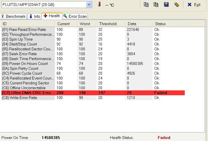

Jak naprawić błąd Ultra DMA CRC Error Count na dysku Fujitsu 20GB?
tomybb 11 Wrz 2007 12:14 13929 6

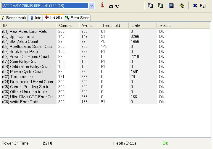

✨ Dysk Fujitsu 20GB wykazuje błąd Ultra DMA CRC Error Count w programie HD Tune 2.53, gdzie wartość parametru przekracza próg bezpieczeństwa, co wskazuje na błędy CRC podczas przesyłania danych w trybie UltraDMA. Problem może wynikać z uszkodzonego lub wadliwego kabla taśmy IDE, dlatego zaleca się jego wymianę. Parametry SMART, takie jak Current, Worst i Threshold, opisują aktualny stan, najgorszy odnotowany stan oraz próg krytyczny dla atrybutów dysku. Aktualizacja parametrów SMART odbywa się na bieżąco podczas pracy dysku. W celu diagnozy kontrolera płyty głównej sugerowano sprawdzenie jego sprawności, a także rozważenie formatowania niskopoziomowego (write zeros). Po wymianie płyty głównej i przeniesieniu dysku do innego komputera problem ustąpił, co potwierdza, że błąd mógł być związany z kontrolerem lub okablowaniem.
