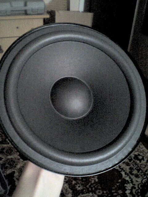

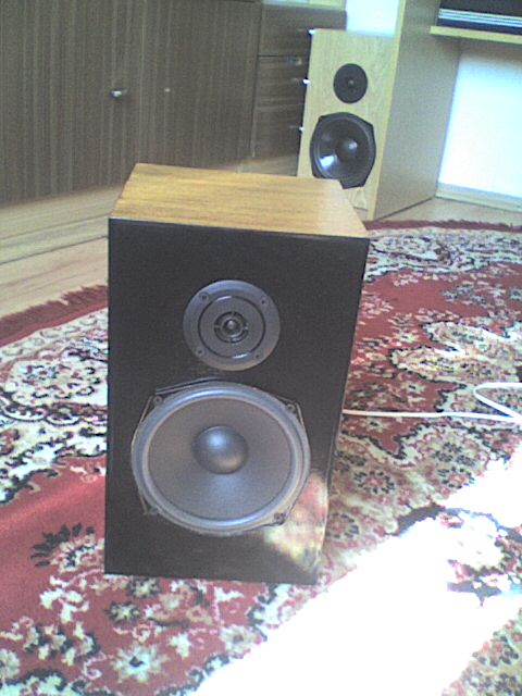

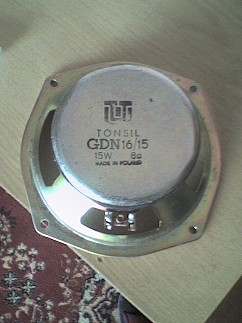

    Chciałem wam przedstawić moje odrestaurowane kolumny tonsila. Cała odnowa kolumn polegała na regeneracji gosnikow gdn16/15-8 , dokupieniu glosnika wysokotonowego gtc8-10-1 oraz poprawienia wygladu zewnetrznego.:D
    -Wygląd zewnętrzny.
    zaczołem od wyrzucenia przodu. Następnie polakierowałem lakierobejcą boki i tył(najpierw przeszlifowałem je papierem ściernym).
    Poźniej dorobiłem przód z mdf 12mm , zaszpachlowałem nierówności i pomalowałem sprayem czarnym(4warstwy).

    Teraz zdjecia prosze o komentarze :D dodam ze jako zwrotnica służy kondensator bipolarny 2,2uf i cewka 0,2mh do gdn(taka tylko miałem:|)

    ale ten gtc ma 4 ohm a gdn 8

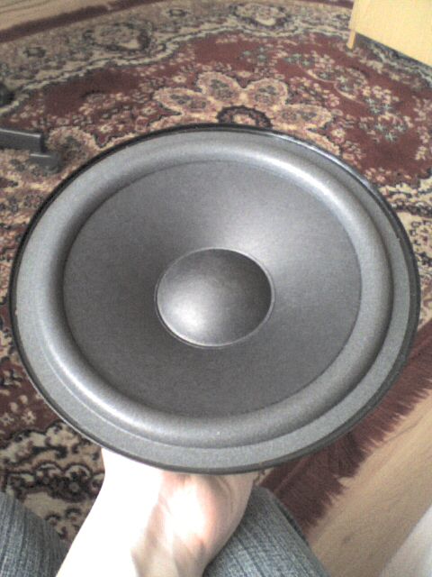

    Regenerowałem takie zestawy z 5 razy, i z ciekawości na za każdym razem na innych membranach. Najlepiej wypadały tu zwykłe prążkowane chińczyki, a te które zastosowałeś najgorzej - są zbyt lekkie.

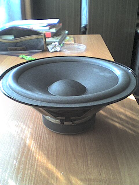

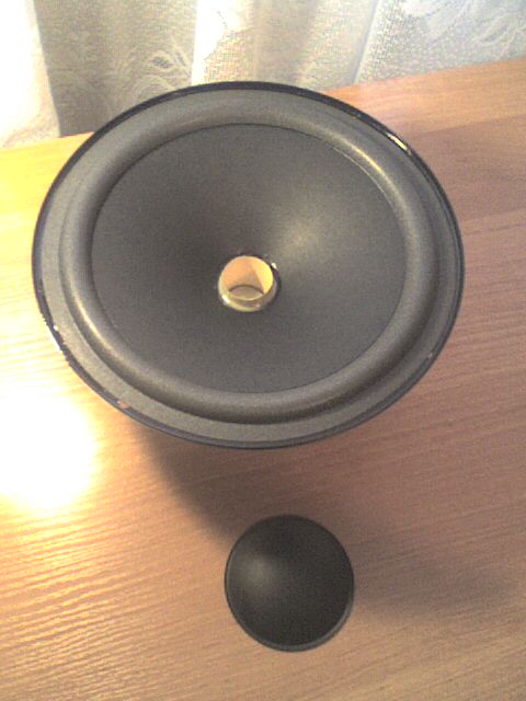

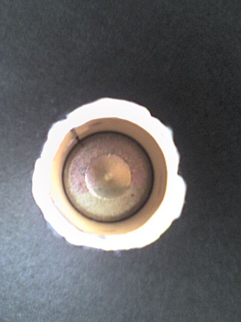

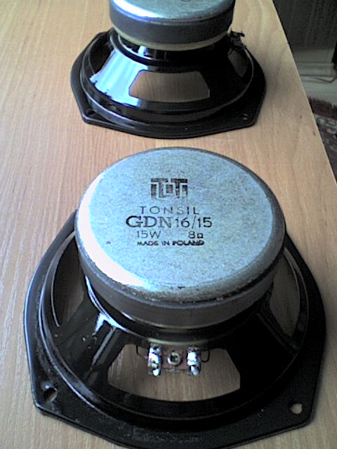

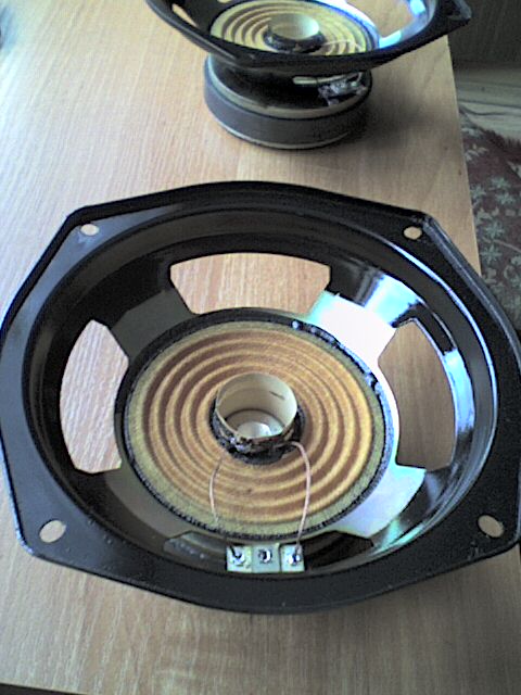

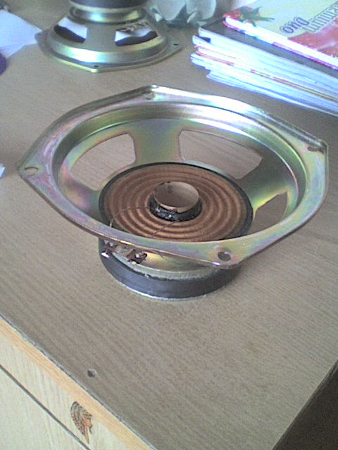

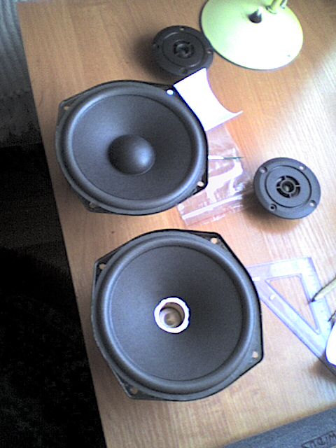

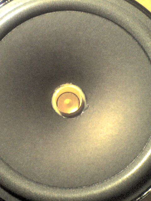

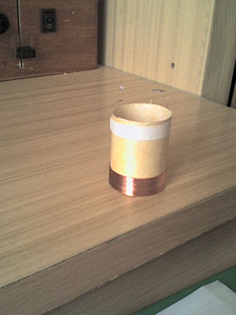

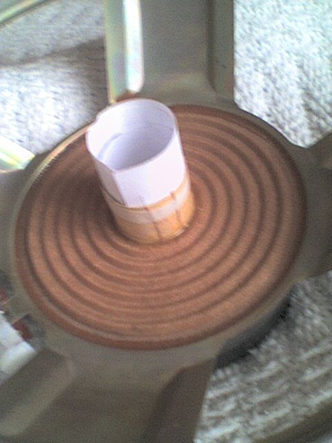

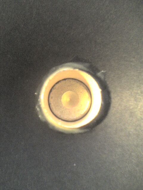

    No głosniczek zregenerowany:D Według mnie gra bardzo ładnie i nawet nadaje sie na mały subwooferek (narazie testowałem go w obudowie zamkniętej 22l). Oto rzeczy jakie zrobiłem przy regeneracji:
    -Pomalowałem góre kosza na czarno.
    -ponieważ głośnik nie miał cewki zrobiłem ją sam tzn. karkas cewki jest papierowy lakierowany nawinięty drutem ok 0,15mm (dwie warstwy uzwojeń) wysokość uzwojenia 9mm.
    -następnym krokiem była oczywiście wymiana membrany papierowej z zawieszeniem piankowym.
    W przyszłości jak będę miał troszke więcej czasu zrobie do niego obudowe.
    Teraz zdjęcia:

    A jak wygląda impedancja Twojej cewki?
  • #19 4916831
    Jaceksd70
    Posty: 266
    Pomógł: 8
    Ocena: 7
    jak mierzyłem omomierzem to wychodzi 3,3ohm. Nie wiem czy to dobrze ale wydaje mi się że raczej tak.
