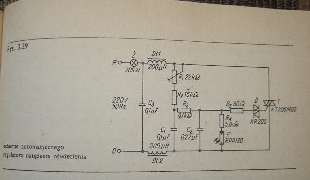

    żarówka rtęciowa
    Posty: 3916
    Pomógł: 364
    Ocena: 394
    Mam w książce "Układy elektroniczne w praktycznych zastosowaniach" schemat podobnego ściemniacza z fotorezystorem. Zamiast niego należy zastosować kondensator elektrolityczny ładowany przez diody.
    Uwaga: W układzie występuje wysokie napięcie.
    Tyrystor KT205 nie jest produkowany, więc należy zastosować triak BT136.
