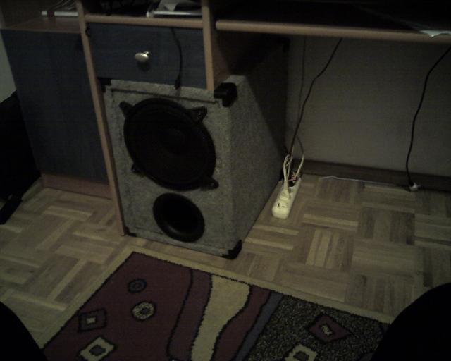

    Chciałbym wam pokazac mojego pierwszego suba.
    Mam 14 lat i jest to moja pierwsza konstrukcja tego typu.
    Skrzynia:
    Objetosc: ok 60l
    Strjenie: 45hz
    BR: 10x17
    Skrzynie wykonałem z 18mm płyty wiorowej. Skrecalem wkretami do drewna co 10cm. Uszczelnilemsilikonem i szpachlowalem szpachla do drewna. Skrzynia zostala obita wykładzina remontowa z obi. musze jeszcze dopracowac przod bo laczenia nienajlepiej wyszly.
    Suba skladalem 2 dni.
    Głośnik:
    Tonsil Gdn 25/60
    Wrazenia odsluchowe :
    Narazie testowalem tylko przy wzmaku Unitra PW9013 z wyciszonymi sopranami .sub wspiera 2 kolumny Tonsil blues 150 . Slucham techno i ten sub mnie milo zaskoczyl. Nawet ma dobre zejscie i jest glosny. Nie muli ima dobry impuls .

    Powiem tak.. Jak na Twoj wiek dobrze ze sie starasz, masz zaciecie i cos zrobiles. Wielu by rzucilo robote przy pierwszej napotkanej trudnosci. Co do estetyki to jest jej tu niewiele.. Musisz przywiazywac wieksza wage to oklejania ale jak mowisz poprawisz to. Ale widze ze nawet lapki do grilla sa krzywo - naprawde nieduzo wysilku by Cie kosztowalo zrobic to rowno. No i nie wiem moze mis ie wydaje ale chyba przednia scianka jest nieco krzywo "wpuszczona".. Jezeli skrzynia jest policzona i wszystko zestrojone i przesymulowane to jest oki ;) Jak bedziesz bardziej dokladny to bedzie dobrze. Nie wiem tylko czy ten tunel nie za duzej srednicy jak na glosnik 25 cm ale skoro tak jest w obliczeniach to oki.
    Edit: Aha zapomnialem - jezeli jest to sub to wypadaloby go obciac okolo 120 Hz .. :>

    Scianka jest wposzczona prosto tylko taj na fotkach wyszlo . Łapki sa krzywo bo robilem to na szybko niemalem czasu. Sub na realu wyglada troche lepiej . Br jest ok wyszlo tak w symulacjach i na elce tak mi pisali.

    Witam.Konstukcja według mnie jak na Twoj wiek dopracowana.Przy moim 1 subie to poprostu wypas.Na Twoim miejscu zamontowałbym głosnik od spodu albo na boczenj scaince ale to tylko kwestia gustu.Posiadam ten głosnik i zastanawiam sie czy warto robić na nim suba.Mozesz bardziej opisać bas.Ja chciałbym swój stroić w okolicach 40hz tylko nie wiem jak by grał.

    Przednia scianka do poprawy. Plus za to ze zdecydowałes sie na dobry przetwornik a nie na jakis chinski szajs. Podaj łaskawie koszty :)

    Głośniczek konkretny. Też mam zamiar zbudowac na nim Suba ze wzmacniaczem 2xTDA7294. Robiłeś jakieś symukacje w WinIsd ? Wklej z niego screeny.

    Koszty:
    Głośnik ; 120zł kupiony dawno temu e sklepie w Lublinie
    Obicie: 15zl kupione w obi jeszcze mi 2m zostalo
    Płyty: free mialem
    Br: 7zl
    Maskownica: 8zl
    Terminal:3zl
    Robilem symulacje w winsid ale niewiem gdzie je zapisalem jak znajde to wstawie. Po świetach moze skoncze wzmacniacz na 2n3055.

    Witam.A więc przetwornik dobry i znany przez wielu,także mi.Wykonanie wspaniale jak na ten wiek jest pare niedociagnieć ale super.Gdn z alton 80 :D przy dobrym napędzie daje miły basik.Dla mnie wszystko oki i wielki + dla młodego konstruktora.Pozdro.

    Ja swego czasu zmontowałem takiego suba na Gdn 25/40 w 40L i efekt w samochodzie był miły (tablice rejestracyjne drżały)Obudowa b-r strojona na 40Hz a głośnik odcięty przy 120hz

    Jak na twój wiek to fajnie wyszło. Przód poprawiony prezentuje się o niebo lepiej. Mój pierwszy sub to LW1000 30 litrów ;p. Nie miałem sumienia go tu pokazywać :P teraz jestem w trakcie prac nad GDN 20/80/2.
    Tobie gratuluje, troszke niedoskonałości się wdarło ale człowiek uczy się na błędach. W następnych konstrukcjach zwrócisz na to uwagę. A jeszcze co do tego pośpiechu przy maskownicy... Jak nie masz czasu to zostaw robote na później. nie warto psuć godzin pracy szybko wywierconym otworem.
    Daję 4+/6. Oby następne (a na pewno będą) były lepsze.

    Całkiem nieźle. Tylko nie lepiej było by go obić ciemniejszą wykładziną? Narożniki to tak bardziej na estrade wydaje mi się... I dobrze by było żebyś postarał się o jakieś nóżki pod niego, a najlepiej kolce.

    Hmm... Przede wszystkim to nie na wszystkim da się zrobić suba... Otóż głośnik GDN 25/60 Tonsila się do tego najlepiej nie nadaje choćby dla tego iż jego pasmo przenoszenia zaczyna się przy 60Hz jeśli dobrze mówię... Aby uzyskać niskie zejście należy dać dużą paczkę tak jak zrobiłeś ale wtedy nie będzie rewelacyjnego bassu... Głośnik ten dedykowany jest przez sam Tonsil do paczki zamkniętej 35L netto... Więc widzisz różnicę... Jedno z drugim się mija, dlatego rewelacji nie ma i nie będzie...
    Jednak patrząc na to z perspektywy iż masz 14 lat... no cóż... pogratulować :D W Twoim wieku nie wiedziałem o co chodzi w takich programach jak WiniSD, więc ogólnie jest nieźle, założę się, że z wiekiem będziesz robił coraz lepsze konstrukcje, aż wkońcu wejdziesz na niezły poziom :P

    Wiem ze głośnik zabardzo nie nadaje sie do suba . ale mialem taki głośnik w do mu i szkoda zeby lezał gdzies w piwnicy , wiec zrobilem suba . Slyszalem ostanio suba na alphardzie 30cm 240w ;-) i gral o wiele gorzej od tego . awykładznie mam jasna poniewaz w obi nie bylo ciemnej . sprobuje z farba. a jaki głośnik lepiej pasował by do tej obudowy najlepiej tonsila. Jest jakiś głośnik tonsila 25cm który niżej schodzi niz do 60hz??

    Z tego co wiem to głosnik TONSIL GDN 30/120/1 zchodzi ponizej 60 hz
    Pasmo przenoszenia 40 - 3000 Hz
    Częstotliwość rezonansowa Fs 24 Hz
    a te tosnile 25/60 maja FS cos kolo 37/38 hz

14-letni konstruktor zaprezentował swoją pierwszą konstrukcję subwoofera o objętości około 60 litrów, strojonego na 45 Hz z portem BR 10x17 cm, wykonaną z 18 mm płyty wiórowej, obitą jasną wykładziną remontową. Głośnik zastosowany to Tonsil GDN 25/60. Subwoofer testowany był z wzmacniaczem Unitra PW9013, wspierając kolumny Tonsil Blues 150, z pozytywnymi wrażeniami odsłuchowymi – dobry impuls i zejście basu, bez mulenia. Autor planuje budowę wzmacniacza tranzystorowego na 2N3055 o mocy około 100 W oraz aktywnego filtra dolnoprzepustowego.
W dyskusji poruszono kwestie estetyki wykonania, poprawy frontu obudowy, oraz dopasowania parametrów portu BR do głośnika. Zwrócono uwagę, że Tonsil GDN 25/60 ma częstotliwość rezonansową około 37-38 Hz i pasmo przenoszenia zaczynające się od około 60 Hz, co czyni go mniej optymalnym do subwoofera z niskim zejściem. Rekomendowano stosowanie głośników dedykowanych do subwooferów, np. Tonsil GDN 30/120/1 (choć większy rozmiar może nie zmieścić się w obudowie), Beyma BF10 R, STX 27-450 lub Visaton WSP26S. Dyskutowano także o wzmacniaczach – własnoręcznie wykonanym na 2N3773 lub KD503, a także o wzmacniaczach gotowych jak Logitech Z2300 czy wzmacniaczach na TDA7294. Poruszono temat filtrów dolnoprzepustowych, zarówno pasywnych, jak i aktywnych (np. AVT2449).
Wskazano na konieczność dokładnych obliczeń i symulacji obudowy i portu BR (np. w programie WinISD), aby uzyskać optymalne strojenie i parametry akustyczne. Poradzono również kwestie estetyczne, takie jak malowanie wykładziny farbą w sprayu na czarno lub zastosowanie ciemniejszego materiału, a także dodanie nóżek lub kolców pod subwoofer. Koszty wykonania subwoofera były niskie, głównie dzięki posiadanym materiałom i tanim komponentom.
Podsumowując, konstrukcja jest udana jak na wiek autora, z dobrym brzmieniem i potencjałem do dalszej optymalizacji, zwłaszcza w zakresie doboru głośnika, wzmacniacza i filtrów, a także wykończenia obudowy.
