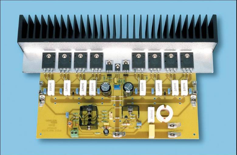

  • Wzmacniacz 350W/4ohm Silicon-komplet schemat+PCB+montaż.Projekt
    Simpson/Peter Smith 2004 r
    Wzmacniacz 350W/4ohm Silicon kompletny projekt
    • 350WSilicon.rar (1.06 MB) Musisz być zalogowany, aby pobrać ten załącznik.

    Dlaczego nie ma spisu elementów i opisu konstrukcji?
  • #7 4544377
    oj
    Posty: 6632
    Pomógł: 788
    Ocena: 480
    VR1 - Napięcie na wyjściu 0V±2mV
    VR2 - Prąd spoczynkowy na 25mA (11mV)
    Opisu nie a bo to konstrukcja z UK, spis elementów ze schematu
    Rezystory 1%
    Kondensatory MKT, w pF - ceramiczne

    Opis extra - usiądę w weekend i zrobię to z ciekawości . Niestety koszty są duże ! 1. to kondensatory w zasilaczu na to napięcie są drogie. 2. Tranzystory niestety też. Dla kogoś kto nie chce zbyt dużo wydać raczej lepszy będzie mostkowy układ. Możliwości będą te same , a koszty o połowę mniejsze . Apro-pos jeśli któryś z kolegów dobrze czuje się w rysowaniu na kompie ( ja tego nienawidzę!) to zapraszam do współpracy - której owocem mogą być kompletne opracowania wielu urządzeń bardzo prostych i tanich dla wszystkich z Elektrody. Mam 30 letnie doświadczenie w projektowaniu i WYKONYWANIU urządzeń - zwłaszcza małych serii na zamówienie. Chciałbym się podzielić z młodszymi kolegami tymi projektami , a na przeszkodzie stoi mój wstręt do grafiki na kompie.

    Największe ceny to (stereo):
    1. transformator toroidalny; 500VA 2x50V
    2. Kondensatory elektrolityczne zasilacza 6x8000uF/75V
    3. Radiatory
    4. Obudowa
    5. Tranzystory MJE21194 8szt. , MJE21193 8szt.
    6. PCB
    7. Złącza Speakon
    Wzmacniacz nie ma zabezpieczenia przed zwarciem, trzeba też o tym pomyśleć
