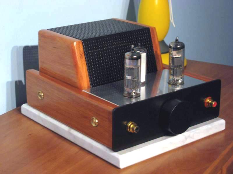

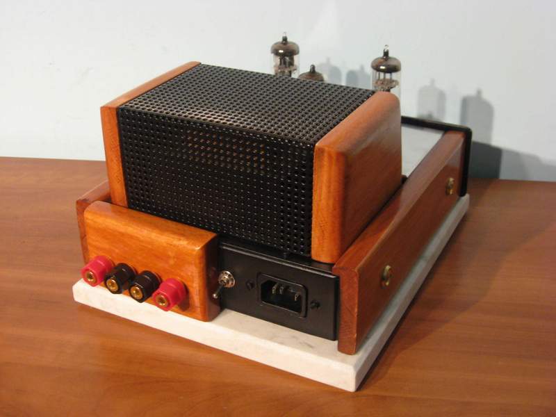

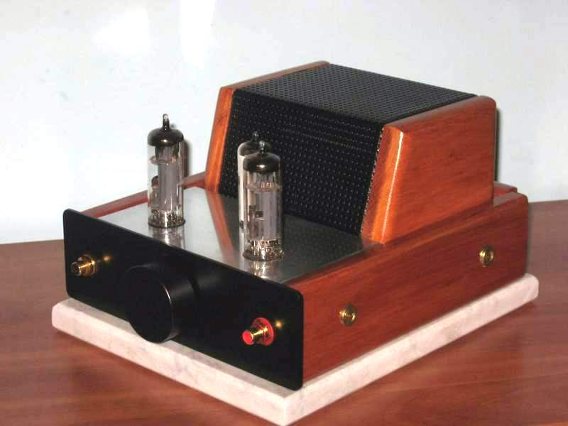

    Witam serdecznie!
    Chciałbym pokazać swoją prostą konstrukcję na ECL86 jako zachętę do budowy układów na lampach. Sam od niedawna przeprosiłem się z
    lampami i doświadczenie w temacie niewielkie :). Na giełdzie z rupieciami trafił się wrak radia stereo SABA. Do wykorzystania były transformatory, lampy Siemensa były uszkodzone.
    Obudowa wykonana z blachy aluminiowej 1mm, do tego trochę bukowego drewna. Podstawa z marmuru ze starej płytki docięta diamentową tarcza.
    Schemat to klasyczna aplikacja dla tej lampy z dołożoną jedynie lampką EM84 dla ładnego :) niech sobie mruga. Zamieszczony obrazek ze schematem pochodzi od jednego uczestników z forum triody, za ewentualne naruszenie praw autorskich przepraszam :) Niewielka moc 3 wat w układzie SE w zupełności wystarcza do kameralnego słuchania nastrojowej muzyki. Poziom zniekształceń ze względu na brak takowego miernika nieznany, ale zupełnie są nie dostrzegalne. C6 wg schematy w sprzężeniu zwrotnym okazał się zbędny, układ nie wzbudza się i także nie brumi pomimo braku symetryzacji żarzenia.
    Impedancja trafa wyjściowego to 4 omy i takie też głośniki zasila.
    Oszacowane na oscyloskopie pasmo -3dB to około 35Hz do 23kHz, tutaj chyba chwała należy się starym niemieckim transformatorom głośnikowym. :) Montaż oczywiście "panoramiczny "
    Wzmacniacz gra na tyle urokliwie, że na razie w odstawkę poszedł 20 watowy krzem w A klasie. Rozbudził apetyt na coś mocniejszego, oczywiście na lampie ! :)

    w środku troszkę bałagan, ale obudowa cudna :)
    Wklejaj zdjęcia w ten sposób:
    https://www.elektroda.pl/rtvforum/topic595877.html
    Tylko chyba by mnie denerwowało to wejście sygnału z przodu ...
    Bierz się za ten mocniejszy, bo masz zdolności :D
    Tylko następnym razem zadbaj o środek tak jak o obudowę

    Środek powstał najpierw na aluminiowym kopycie w jedno popołudnie licząc wygrzebywanie części. Powiem szczerze, bez większej wiary że takie "coś" może ciekawie zagrać. Bardziej z ciekawości. Dopiero po osłuchaniu pojawił się banan na gębie i zacząłem kombinować z jakąś obudową.

    Dawca blachy perforowanej na trafo to takie biurowe stojaki na dokumenty, taka kuweta. Cienka stalowa blaszka z perforacją, łatwo się obrabia i wygina. Zrobiłem sobie zapas po reorganizacji biura. Drewno pokryte lakiero-bejcą w odcieniu dąb złoty. Na to jeszcze cienka warstwa klaru w spreju. Sama bejca jest zbyt matowa.

    No obudowa bomba! A jak widzę jak ktoś pisze "uporządkuj środek" to mi sie niedobrze robi. "Środek" jest tu schludny i solidny i taki ma być. Często jest tak, że jak robimy coś w pająku to gra ładniej niż na ładnej płytce. Więc po co kombinować??? Tym bardziej, że to konstrukcja lampowa i ma swoje prawa. Po za tym nikt nie skomentował uzyskanych parametrów, a przecież pasmo robi wrażenie. Ale zawsze łatwiej napisać znawczo o "bałaganie w środku".
    PS Postaraj sie zmierzyć gdzieś zniekształcenia.

    bardzo ładnie. konstrukcja bardzo ładna :) rozmieszczenie w środku ok. montaż przestrzenny zamienił bym na zaprojektowaną płytkę, choć mało tam miejsca i może dlatego jet przestrzennie...

    Ja bym jeszcze wywalił te gniazda wejsciowe gdzies w mniej widoczne miejsca... kable na przodzie to jakos mi nie pasują....

    Z tyłu było już za gęsto, wolałem dać porządne zakręcane zaciski głośnikowe niż małe ale słabowite sprężynkowe. Układy SE bardzo nie lubią niestabilnego kontaktu na wyjściu. Przypadkowe rozwarci obwodu wyjściowego przy pełnym wysterowaniu może się źle skończyć dla trafa głośnikowego. Koncepcja obudowy powstawała w locie, i gniazda wejściowe stanowią przy okazji element mocujący panel przedni.
