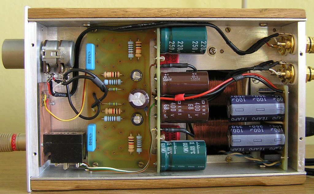

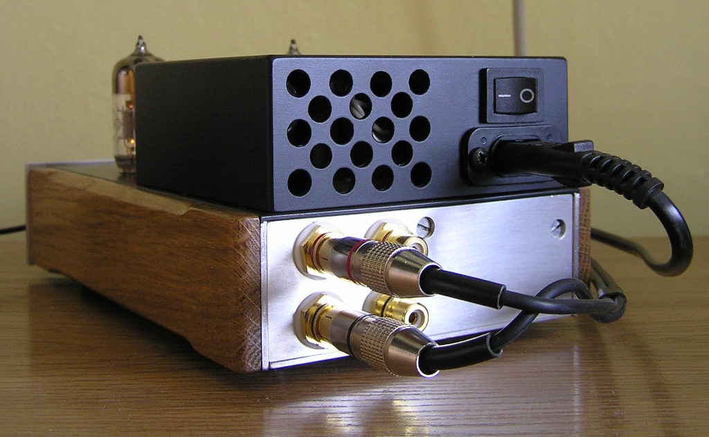

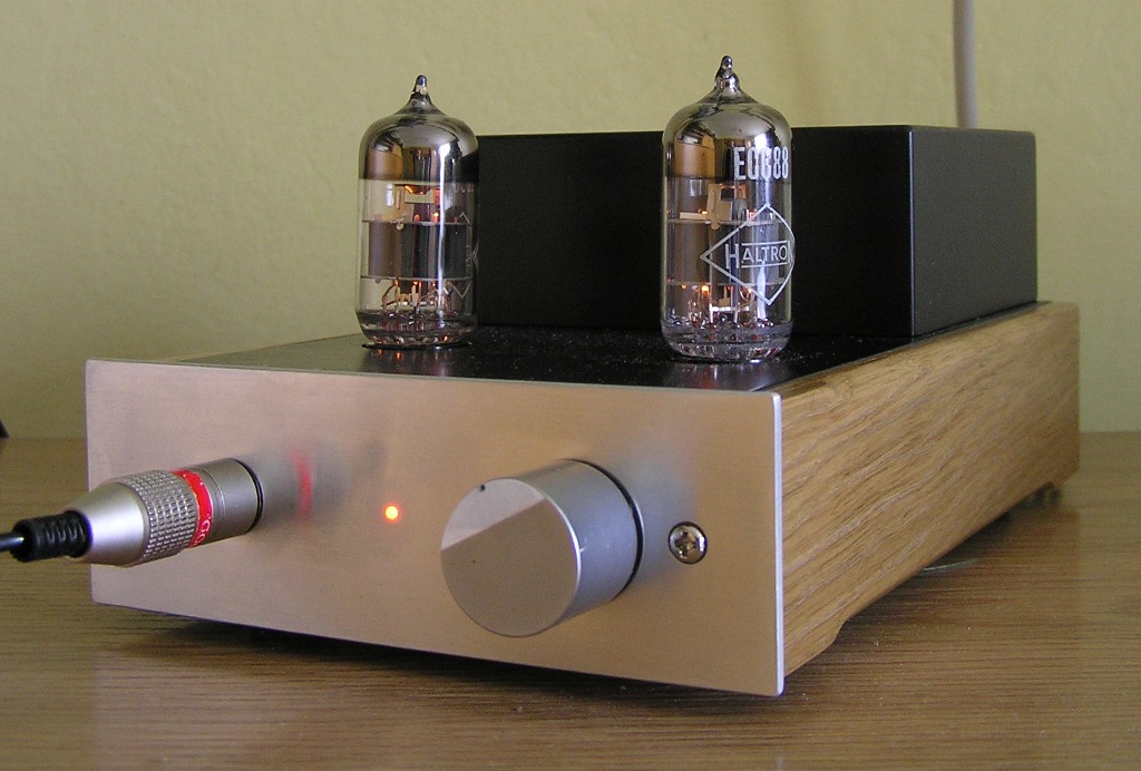

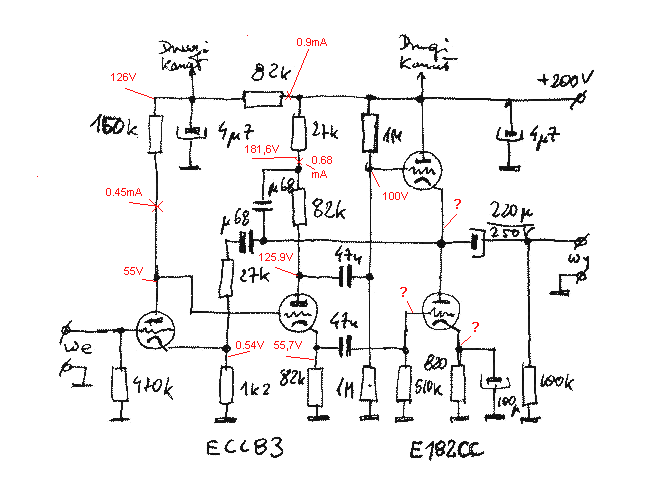

    Przedstawiam mój kolejny wzmacniacz słuchawkowy zbudowane według projektu:
    http://www.jogis-roehrenbude.de/Leserbriefe/Benndorf-OTL-KH/Beschreibung.htm
    Usunąłem pierwszy stopień gdyż wzmacniacz miał zbyt duże wzmocnienie. Wzmocnienie pozostałego stopnia wystarczy do wysterowania słuchawek.
    Do wykonania wzmacniacza użyłem ceownika aluminiowego 104x38 o długości 180 mm. Boki wykonałem z drewna dębowego, całość pomalowałem lakierem z puszki oczywiście wcześniej podkład do aluminium.
    Użyłem transformator w którym nawinąłem uzwojenie napięcia anodowego i żarzenia. Transformator kosztował mnie 5zł.
    Proszę nie pytać o dokładny koszt budowy wzmacniacz ale orientacyjnie myślę że można się zmieścić w kwocie do 120zł.

    Jakie masz zniekształcenia i przydzwięk ?? nie było z tym problemu ?? na pająka mogło to być jeszcze mniejsze ale i tak masz 6\6 więcej takich konstrukcji proszę .
  • #4 4381999
    burnet99999
    Posty: 21
    Ocena: 4
    Nie działa link, masz analiza wzmaczniacza i schemat do tego?
  • #5 4382000
    bomarek
    Posty: 143
    Pomógł: 6
    Ocena: 28
    Link poprawiłem, przydźwięk niesłyszalny.

    Działa nawet lepiej niż wygląda, nie spodziewałem się , ze tak zagra. Słuchawki Beyerdynamic DT 880 edycja 2005.

    Ok co do schematu rozumiem. Czyli wersja 3 lampowa z usuniętym pierwszym stopniem (jedna ECC88).
    Do jakiego źródła jest podłączony wzmacniacz ?. Chodzi mi o poziom napięcia wystarczający do wysterowania bez pierwszego stopnia.
    Twoje słuchawki to Beyerdynamic DT 880 - 250 ohm. Obawiam się że przy słuchawkach o mniejszych opornościach może trochę mocy zabraknąć.
    Ale jak nie zrobię, to się nie przekonam.

    Na schemacie są wszystkie dane, wzmocnienie drugiego stopnia wynosi 33, poeksperymentuj, wzmacniacz jest bardzo prosty i łatwy do zmontowania na pająka.

    Generalnie układy OTL powinny być obciążone słuchawkami wysokooporowymi, DT 880 mają 250 ohm. Wyciągnąłem moje stare Sennheisery HD 590 120 ohm i grają bardzo dobrze ale gdy podłącze Beyerdynamic DT330 MKII 40 ohm to już nie jest różowo, wyrażnie słyszalne zniekształcenia.
    Na triodzie jest wątek o ciekawym wzmacniaczu dołączam schemat tego wzmacniacza.
    Kolejny wzmacniacz słuchawkowy OTL
    http://www.trioda.com/php/forum/viewtopic.php?t=2783&highlight=wzmacniacz+s%B3uchawkowy

    Z tyłu wychodzą dwa grube przewody. Co to i dokąd idzie? Z przodu rozumiem podłączone słuchawki, to chyba ta świecąca wtyczka? Czy to jakaś przejścióka? Nieźle wykonane. Respect.

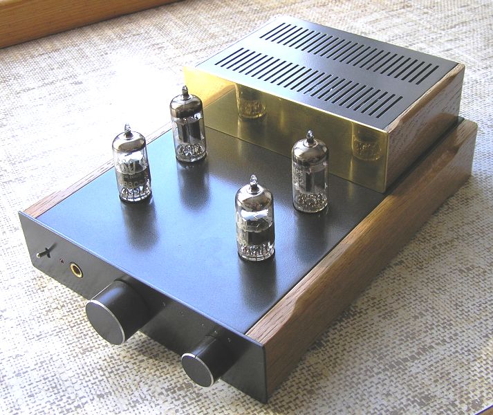

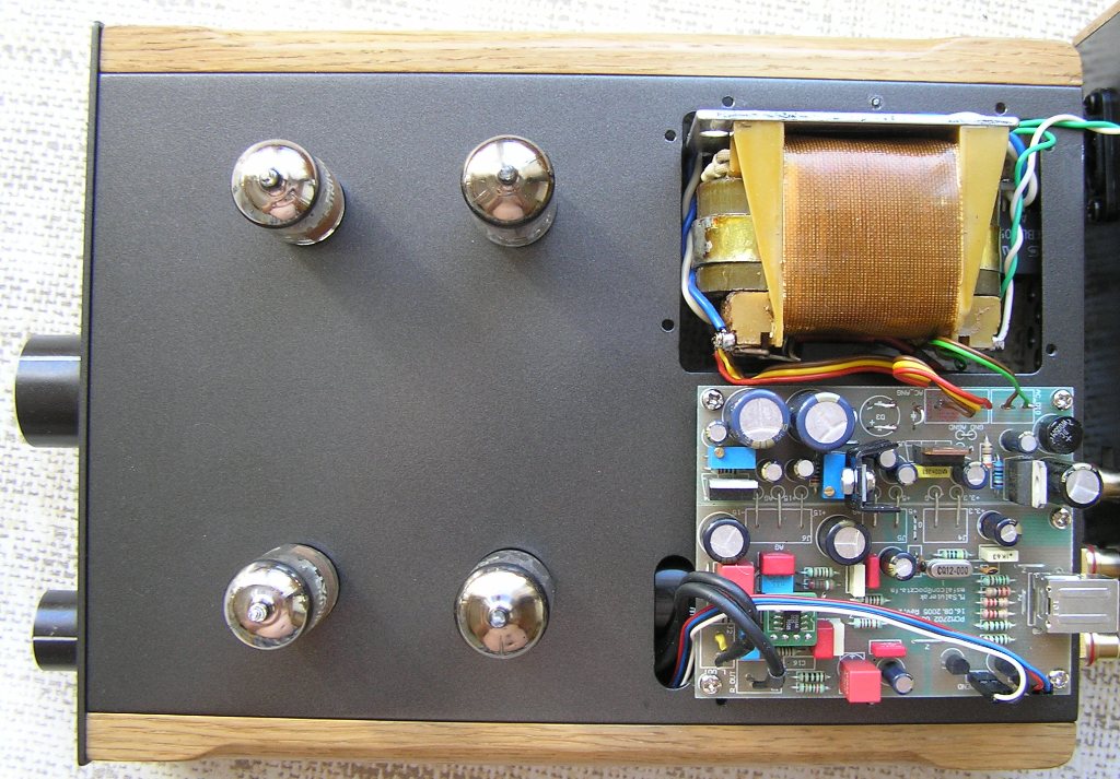

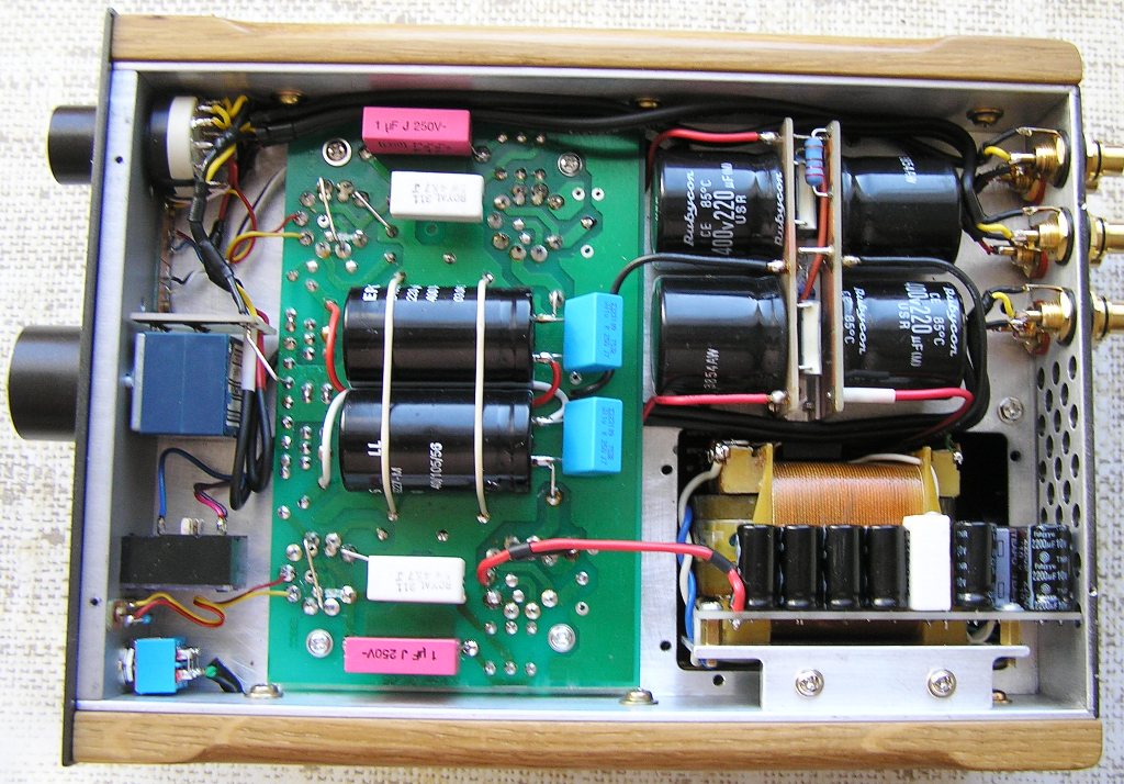

    Właśnie skończyłem wzmacniacz ze zintegrowaną kartą muzyczną USB która jest zbudowana na układzie PCM2702.
