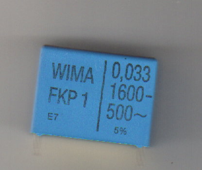

  • #21 4876267

    Dokładnie tak jak kolega C4r0 napisał. Co do prądów w obwodzie to jak na razie osiągnąłem wartość 80 A p-p. W przewodach zasilających rzecz jasna nie płyną takie prądy, tą drogą do układu dostarczane są impulsy wzbudzające i podtrzymujące drgania rezonansowe - są one pochłaniane przez obwód drgający. Jest na nich bardzo małe obciążenie bo radiator MOSFET-ów po kilkuminutowej pracy jest ledwo ciepły.
    Co do kondensatorów to chyba jednak zastosuję te produkcji wima. Znalazłem na youtube kilka filmików i wszędzie były stosowane - zwracam honor koledze C4r0 :D
    Jeszcze kilka słów w kwestii autotransformatora - również nie polecam odpalać takich układów bez niego. Nawet jeśli wykonujemy coś co już ktoś zrobił zawsze warto zaczynać od małego napięcia i stopniowo je zwiększać obserwując amperomierz - zawsze możemy popełnić jakiś błąd. A poniżej kondensatorki, które zamówiłem, mam nadzieje, że się sprawdzą.
    Nagrzewnica indukcyjna 1 kW
    Będę musiał ich połączyć równolegle jakieś 11 szt. Pozatym będą dużo ładniej wyglądały niż te foliowe.

    Kondensatory w układach rezonansowych mocy muszą być bardzo dobrej jakości, najlepiej polipropylenowe. Robiłem kiedyś próby z prostym układzikiem do nagrzewania indukcyjnego zasilanym z 12V, generator samowzbudny na 2 mosfetach IRFZ44 w bardzo prostym układzie ZVS, cewka 16 zwoi (2 x 8), zaś kondensator 6 x 1uF/250V równolegle. Układ wzbudzał się na częstotliwości ~40kHz, po włożeniu metalowego pręta (nagrzewał się do czerwoności w kilkanaście sekund) pobór prądu wzrastał do około 20A. Jak łatwo policzyć skuteczna (nie szczytowa) wartość prądu płynącego w obwodzie rezonansowym wynosiła około 30A, nic dziwnego że kondensatory miały duże straty i szybko się nagrzewały... Tranzystory były tylko lekko ciepłe pomimo skromnego radiatorka.
