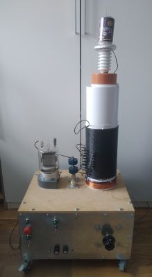

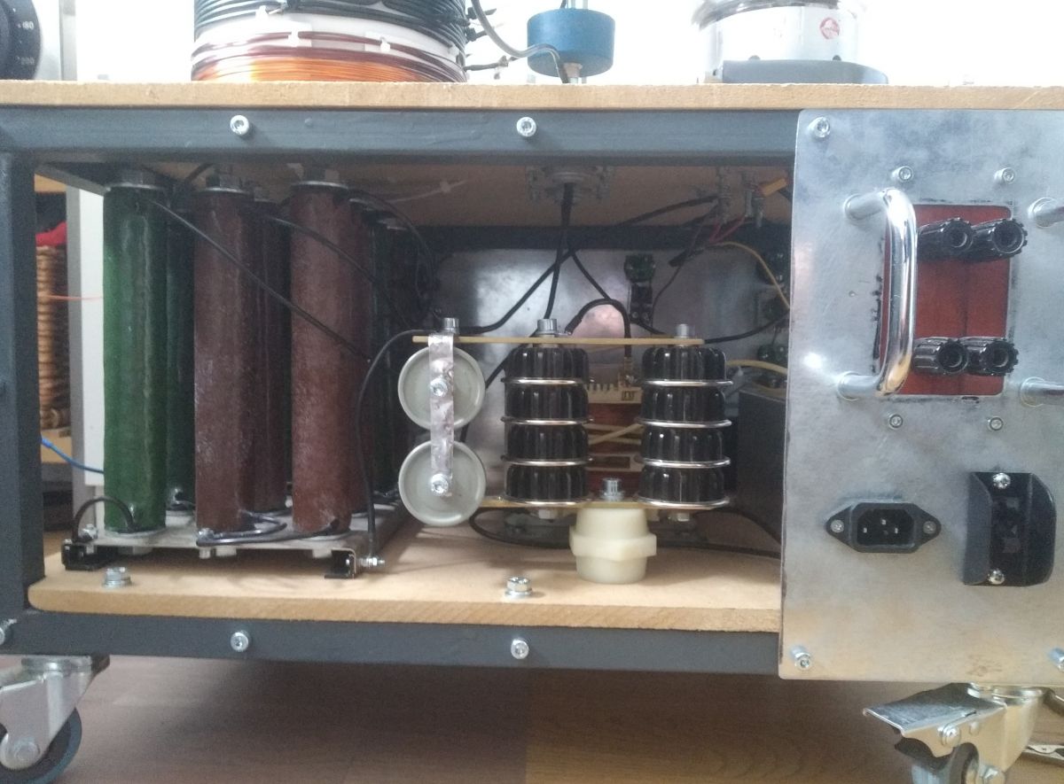

  • Witam. Dłuższy czas pracuję nad projektem cewki Tesli na GU-81, niestety rezultaty nie są jednak zadowalające; iskra ma ledwie 25cm. Układ zbudowałem na podstawie załączonego schematu.
    Dane techniczne: zasilanie to jeden duży MOT 1.4kW 2.1kV, za nim powielacz na dwóch równolegle połączonych kondensatorach z mikrofali i 8 diodach S6HVM5(2 połączone równolegle szeregi po 4 diody ). Układ grid-leak składa się z kondensatora 2.2nF 2kV i rezystora którego oporność mogę dobierać w zakresie 0,8kOhm - 10kOhm(jest to zestaw rezystorów zamocowanych na blasze, każdy z nich z jednej strony podłączony jest do tej blachy a z drugiej do dużego przełącznika wielopozycyjnego). Za kondensator rezonansowy obecnie służą 2 niebieskie konda 2nF 20kV połączone szeregowo. Pierwotne to 92zw przewodu 1,5mm^2 nawinięte na średnicy 150mm. Odczepy od 46 zwoju w górę co 1. Obecnie uzwojenie zamontowane jest tak że jest obrócone (widać na zdjęciu) bo rezonans znalazłem na 38 zwoju. Uzwojenie odpowiedzi znajduje się 1cm poniżej pierwotnego również na średnicy 150mm, drutem emaliowanym 1mm^2, 32 zwoje też z odczepami, ale cała maszyna zaczyna poprawnie pracować dopiero na 32 zwoju(poniżej iskra praktycznie się nie zjawia, jednak całość oscyluje). Wtórne to 2000zw drutu emaliowanego o średnicy 0.2mm na średnicy 100mm, ma wysokość 50cm(może to dlatego tak słabo działa; jest za długie w stosunku do pierwotnego?) Pomiędzy pierwotnym a wtórnym są jeszcze dwie rury pcv (110mm i 125mm) które miały zapobiegać ewentualnym przebiciom. Testowałem całość jeszcze z innym wtórnym nawiniętym drutem emaliowanym o średnicy 0.3mm na rurze 110mm, wysokość też około 50cm jednak rezultaty były jeszcze słabsze a układ ewidentnie się męczył(doszło do przebicia w sekcji zasilania i maszyna wyjątkowo głośno brzęczała/buczała podczas pracy) Zamocowałem też toroid i ostatnio dołożyłem do niego puszkę, jednak nie wpłynęło to zauważalnie na wydajność. Zrobiłem też układ staccato, jednak były z nim problemy i obecnie nie jest włączony do obwodu. Cała konstrukcja jest jeszcze nieskończona, panele przedni i tylny planuję pomalować, a na przednim mają znaleźć się jeszcze mierniki. I oczywiście zamierzam uporządkować okablowanie..
    Poniżej załączyłem filmik pokazujący cewkę podczas pracy. Na filmie kręciłem autotransformatorem w prawo i w lewo bo trochę boję się że coś walnie przy dłuższej pracy, już raz miałem wyładowanie wewnątrz lampy...
    Będę bardzo wdzięczny za jakieś uwagi i pomysły co można tutaj poprawić :)

    Przy niedostatecznym doświadczeniu z takimi eksperymentami należy znać, że niebezpieczeństwo dla życia i zdrowia przedstawia nie tylko wysokie napięcie ale i gaz OZON, który stwarza się przy funkcjonowaniu schematu. Jego wdychanie długi czas może wywołać otrucie!!!.W schemacie post#1 zjednoczona z minusem anodowego napięcia siatka S3 lampy GU - 81 ogranicza moc generatora . S3 należy połączyć z siatkami S1 S2, wtedy lampa będzie funkcjonowała w reżimie triody Cewka Tesli (VTTC) na lampie GU-81 .

    Okazuje się że skrzydła układowi podcinał sam zasilacz - po zwiększeniu kondensatora w powielaczu do 4uF iskra ma 35cm(filmik w załączniku).
    O ozonie wiem, i zawsze wietrzę po uruchamianiu cewki.
    Połączę dzisiaj wszystkie siatki i zobaczę co to da, planuję jeszcze przewinąć pierwotne grubszym drutem i nie robić aż tylu zbędnych zwojów. Dam znać o rezultatach ;)

    W każdym razie połączyłem wszystkie siatki i przetestowałem jednak lampie chyba się to nie spodobało bo przy jakichś 200V zasilania coś niemożliwie głośno strzeliło i błysnęło. Nie jestem do końca pewien co się stało bo od razu rozłączyłem zasilanie... Szukałem potem czegoś co mogło tak głośno wybuchnąć ale wszystkie elementy są w całości... Co to mogło być? Podejrzewam lampę, może za dużo zwojów na uzwojeniu odpowiedzi, napięcie było za duże i wywołało łuk w środku bańki? Ale wtedy skąd ten huk...
    Uporządkowuję teraz całe okablowanie w środku żeby mieć 100% pewności że nie będzie przebicia i niedługo przetestuję układ znowu. Oczywiście zmniejszyłem ilość zwojów na uzwojeniu odpowiedzi gdyby to jednak było to.

    Niestety nie mam teraz tyle czasu żeby móc swobodnie dalej pracować nad projektem, a i sam projekt złośliwie ostatnio nie chce działać. Stąd pomysł, chciałbym upewnić się że nie przesadzam z obciążaniem lampy, więc zmierzyć prąd który przez nią płynie jak i parametry siatek. Czy załączony układ to rozsądne rozwiązanie? Parametry mierników wybiorę pewnie na podstawie danych technicznych lampy. z 1A na mierniku przy katodzie, 200mA przy siatkach i 600V na woltomierzu.
    Myślę że przeciążyłeś lampę, po prostu poszedł za duży prąd, w połączeniu triodowym potrzebuje ona dodatkowego ujemnego napięcia na siatkę żeby się całkiem nie otwierała tylko pracowała impulsowo, lepiej wróć do połączenia pentodowego.

    Przy takich eksperymentalnych układach powinieneś to mierzyć na bieżąco, na pewno prąd lampy bo to jest krytyczna sprawa, napięcia za bardzo nie zmierzysz bo miernik będzie ci zbierał na kablach napięcie z cewki i dlatego bedzie pokazywał głupoty, sam prąd wystarczy i najlepiej daj amperomierz zaraz przy trafo na drucie do masy, tak aby był jak najmniej zakłócany z cewki.
