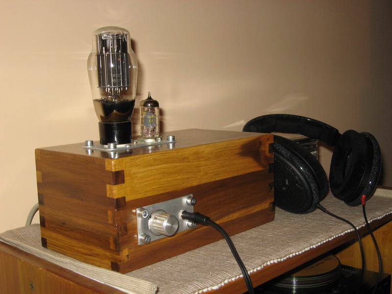

    Projekt powstał na bazie schematu zaczerpniętego ze strony Link
    Jest to układ typu OTL (Output Transformer Less).
    W stopniu wejściowym pracuje podwójna trioda E88CC.
    Stopień końcowy to podwójna trioda 6H13C.

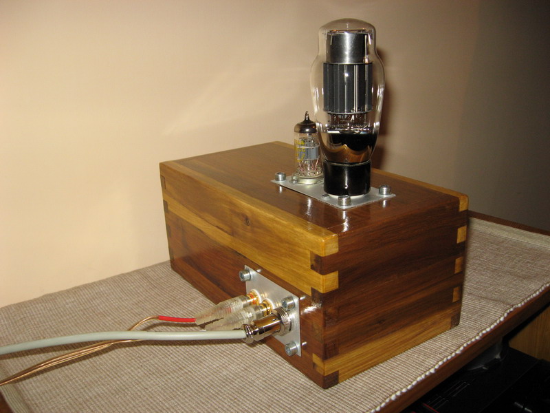

    Tył wzmacniacza
    Złącze zasilania, oraz wejścia sygnałowe.

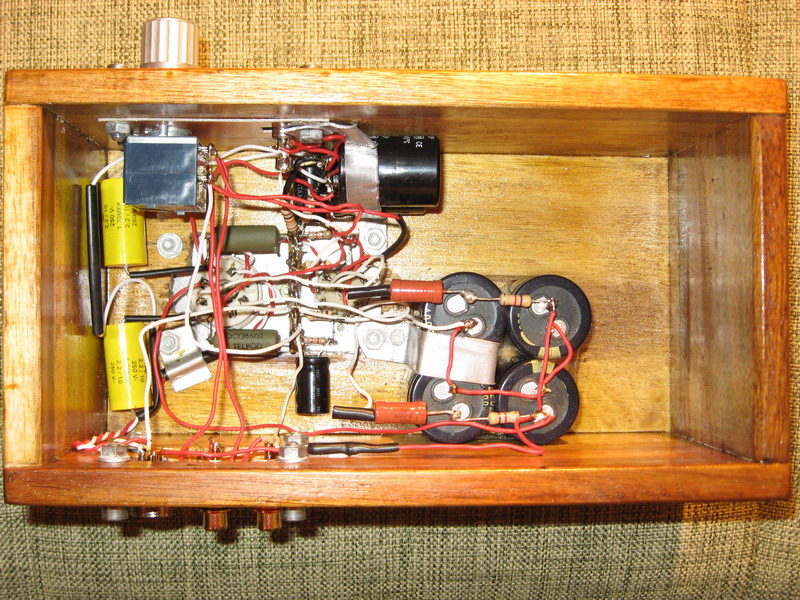

    Środek
    Całość zmontowana na pająku.

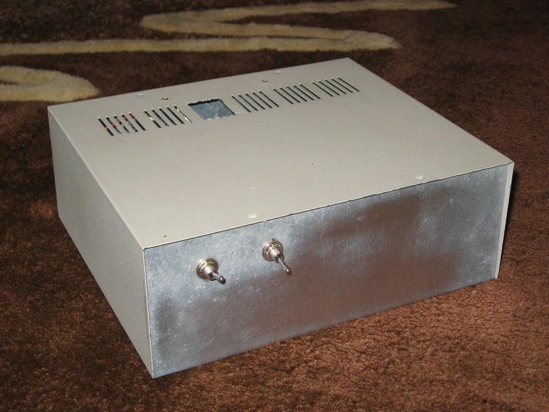

    Zasilacz: płyta czołowa
    2 włączniki - lewy włącznik napięcie anodowe lamp, prawy włącznik napięcie żarzenia lamp.

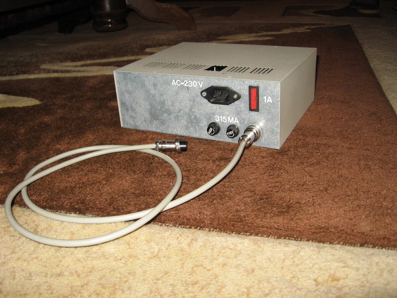

    Zasilacz: tył
    Złącze sieciowe, oraz złącze doprowadzające napięcia zasilania do wzmacniacza.

    Klasyczny układ, obudowa ładnie zrobiona , mam tylko wątpliwość co do zasilania żarzenia . Lepiej byłoby prądem zmiennym . Przy stałym napięciu jest ryzyko powstania złącza diodowego pomiędzy żarnikiem a katodą . Złacze zasilania jest niskonapięciowe (typowo mikrofonowe) radziłbym zaminić je na popularnie zwane "militarne" 4-ro pinowe lub nawet 5-cio pinowe (masa).

    Jakie ceny tych lamp ? I jak długo się rozgrzewają ?

    Bardzo estetyczne wykonanie. Nieczęsto oglądamy na elektrodzie takie błyszczące deszczułki :)
    Mam kilka pytań:
    - z jakiego drewna wykonałeś obudowę?
    - co to za kondensatory, te żółte MKP, gdzie je kupiłeś i w jakiej cenie?
    - dlaczego nie wbudowałeś zasilacza do "skrzyneczki" To drugie pudło z zasilaczem jest fee...

    Odnośnie ceny to jak je kupowałem kilka lat temu to za 6h13C wychodziło 15zł/sztuka, a E88CC 10zł/sztuka (więc zrobiłem mały zapas). Podczas normalnego użytkowania najpierw załączam napięcie żarzenia a później napięcie anodowe po około 40 sek.
    Generalnie to jest 3 obudowa tego wzmacnaiacza. Konstrukcja powstał na przełomie 2001/2002.
    Jeżeli chodzi o obudowę no jest to skrzynka kupiona w IKEA.
    Tak te żółte to MKP(no name), 3zł/sztuka, giełda elektroniczna we Wrocławiu.
    Odnośnie zasilacza to powstał zaraz na początku projektu...

    Jakie słuchaweczki napędzasz (głównie interesuje mnie impedancja)?

    Obecnie używam słuchawek Sennheizer HD600. Impedancja: 300Ω.
    Od czasu do czasu KOSS Porta Pro. Impedancja: 60Ω.
    Wcześniej używałem Technics RP-F290E-K. Impedancja:32Ω
    i też wszystko działało.
    Z odsłuchem kwestia gustu... ja jestem zadowolony.

    Odnośnie umieszczenia transformatora w obudowie wzmacniacza...plan był taki aby można było taki zasilacz od czasu do czasu wykorzystać do testów innych konstrukcji.
