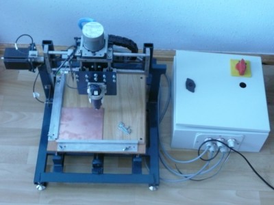

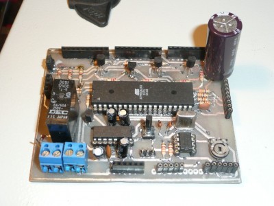

    Witam! Opisane urządzenie zaprojektowałem i wykonałem kilka lat temu. Myślę, że nie warto nadmiernie się rozpisywać zatem tylko skrótowo wskażę cechy maszyny.
    Sterowanie:

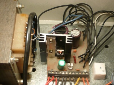

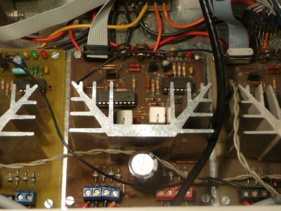

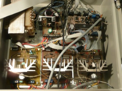

    -składa się z programu PC który przesyła dane do sterownika ( schemat poniżej); przed wysłaniem dane są obrabiane zatem do sterownika wędrują już nie współrzędne punktów a tylko kierunek i ilość impulsów jakie ma wykonać wrzeciono- wiertarka;
    -sterownik na ATmega162
    - 3 sterowniki silników krokowych zrealizowane na L297+L298 z ograniczeniem prądu podczas postoju silników; jak się potem okazało funkcja ta zupełnie nie jest potrzebna
    - panel sterowniczy umożliwiający wybór trybu pracy urządzenia: odbiór danych, tryb auto, tryb ręczny, wymiana narzędzia itp.

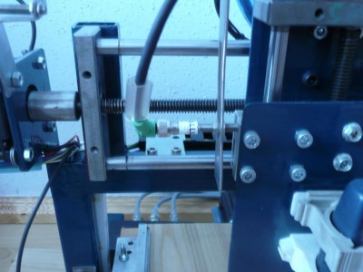

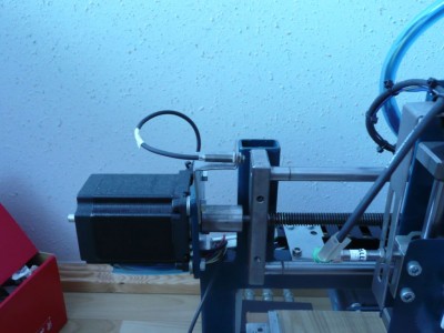

    Część mechaniczna:
    - konstrukcja zbudowana jest w większości na profilach zamkniętych 15x30 oraz płaskowników o grubości 3mm
    - napęd zrealizowany na śrubach trapezowych o12x2
    - w roli prowadnic występują wałki o10 + łożyska SMA10GUU.
    Początkowo układ miał być przygotowany do publikacji w EdW, niestety straciłem całą dokumentację, listingi a jedyne co mi się ostało prezentuję poniżej.

    Ocena: 2

    Tryb automatyczny to taki w którym maszyna kończy pracę po wywierceniu ostatniego otworu oraz po dojechaniu na pozycję bazową.

    A teraz pytanie - ATmega bierze udział w sterowaniu silnikami w trakcie pracy czy jest tylko od krańcówek, bazowania układu, itp.?
    z tego, co wiem, to programy typu mach, sterując dają właśnie impulsy i kierunek i nie trzeba tego obrabiać dodatkowo.

    Atmega steruje pracą cały czas i nie jest tylko od kontroli krańcówek. wygląda to tak. Z komputera przesyłamy dane do sterownika. Potem komputer już w ogóle nie jest potrzebny bo Atmega pobiera dane ( te uprzednio wysłane z kompa) z pamięci szeregowej AT24C512 i na ich podstawie wysterowywuje silniki w trybie step/dir.

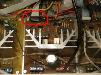

    Gdzie można dorwać taką taśmę wraz z końcówką?

    Jeżeli chodzi o taśmę, to dobra jest od HDD/FDD/CD-ROM (tylko nie drut). Ja ze starych komputerów mam mnóstwo tego :)

    Czy możesz załączyć kilka zdjęć układów mechanicznych.
    Chodzi mi o sposób mocowania prowadnic(wałków) i śrub pociągowych.
    Może jakieś wymiary choć orientacyjne? Zdjęcia dużo pomogą.

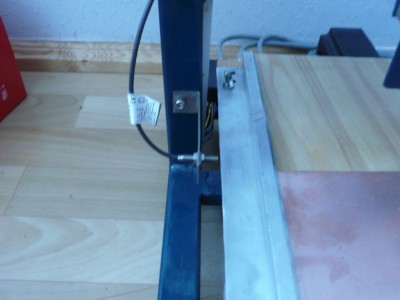

    I jeszcze mam pytanie zastosowanych czujników (krańcówek) w maszynce co to za typ i gdzie mogę kupić .

    [quote="KBCH"]Gdzie można dorwać taką taśmę wraz z końcówką?
    Na przykład w TME (www.tme.eu).
    Jeśli chcesz połączyć taśmę z płytką (bez możliwosci rozłączania) to: np. AWLP10 (złącze męskie IDC10 na taśmę do druku).
    Jeśli chcesz mieć możliwość rozłączania połączenia to: np. AWP-10 (wtyk żeński IDC z dociskiem przewodu 10pin) plus ZL231-10PG (gniazdo męskie proste do wtyku IDC do druku 10pin).
    Liczbę pinów dobierz do własnych potrzeb.
    Taśma połączeniowa: np. 3801-14 Przewód wstążkowy AWG26 w rastrze 1,27 14 żył 30,5m. Ale to pewnie będzie dla Ciebie sporo za drogo i za dużo. Zajrzyj do starych komputerów - raster 1,27mm.
    Złącza zaciśniesz (z pewną dozą ostrożności) w zwykłym imadle.
